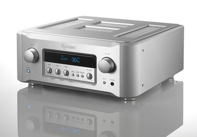

Интегрированный усилитель F-05 от Esoteric
В отличие от старшей модели F-03A, более доступный интегрированный усилитель F-05 компании Esoteric работает в классе AB, обладает более высокой выходной мощностью (120 Вт на 8 Ом), и оснащен обычными стальными опорами шасси. Задавшись целью создать один из самых желанных для поклонников музыки интегрированных усилителей, Esoteric совместил полностью балансную конструкцию предварительного усилителя с усилителем мощности, работающим в классе A – прямо позаимствовав их у прекрасно воспринятой серии Grandioso. Новый референсный  интегрированный усилитель призван передать всю экспрессию полнокровных тонов и деликатную тонкость оттенков и текстур ваших любимых мелодий. Конструкция типа «двойное моно» выдержана по всем каскадам, от входных и до выходных, благодаря чему Esoteric F-05 также способен раскрыть аудио потенциал цифровых плееров Esoteric высокого класса серий K и N.
