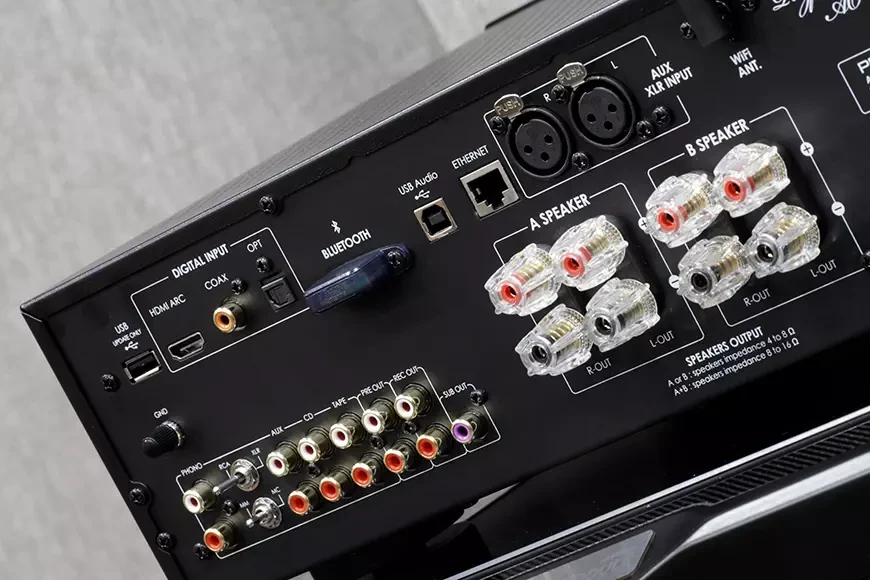

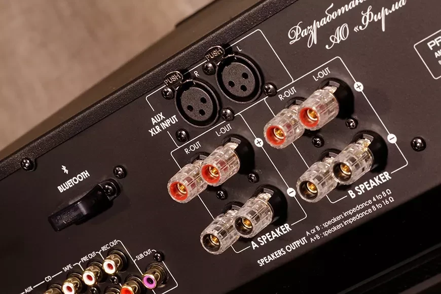

Основное нововведение новых прошивок – изменение управления внешним активным сабвуфером (в случае его наличия в системе). После установки нового ПО на выходе SUB OUT (выход RCA на сабвуфер) сигнал будет отсутствовать, если:
•   подключены проводные наушники к разъему PHONES на лицевой панели усилителя
или
•   отключены обе пары акустических систем (кнопки SPEAKER A и SPEAKER B).

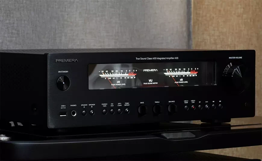

Интегральный усилитель Premiera A3S
Чтобы обновить прошивку усилителя, необходимо скачать на сайте premiera-av.ru актуальную версию прошивки и скопировать файл на флешку, предварительно отформатировав её глубоким форматированием в формате FAT32. После этого, нужно вставить флешку в порт USB, затем нажать одновременно две кнопки – HDMI (16) (USB/STR для модели Premiera A3S) и «назад» (19) и удерживать около пяти секунд.
Все кнопки усилителя начнут какое-то время мигать, затем загорятся постоянно на одну-две секунды, после чего усилитель автоматически перейдёт в режим ожидания. Это означает, что обновление прошло успешно.

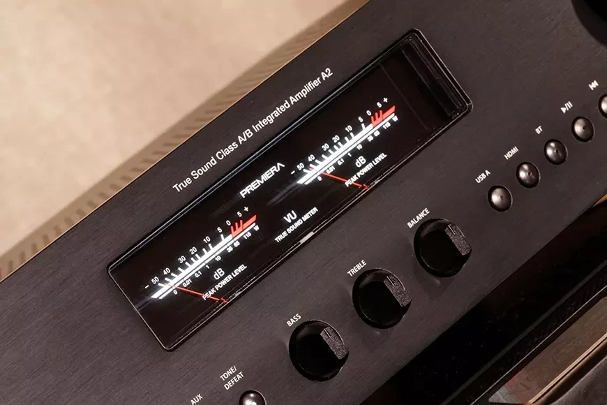

Интегральный усилитель Premiera A2
Если вам необходимо вернуться к стандартным (заводским) настройкам, это можно сделать, нажав на лицевой панели одновременно две кнопки – USB A (15) и «вперед» (20) и удерживать их около пяти секунд. После нажатия все кнопки будут мигать около 5 секунд, затем загорятся на одну-две секунды и усилитель автоматически перейдёт в режим ожидания. Это означает, что сброс настроек прошел успешно и усилитель можно включить снова.
