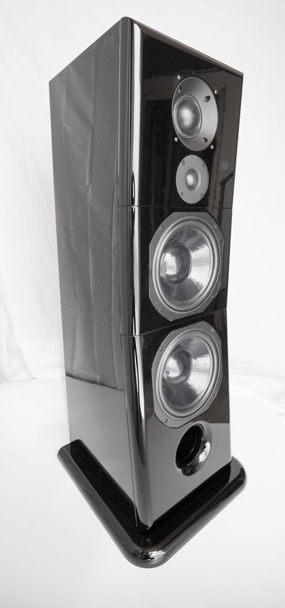

Акустические системы Graham Audio VOTU созданы на базе научных исследований и разработок, проведенных в процессе конструирования SYSTEM 3D - высококачественной профессиональной акустики для озвучивания Лондонского Королевского оперного театра в Ковент-Гарден. Поэтому АС VOTU способны обеспечить новый уровень утонченности и авторитетности звучания даже для самых взыскательных энтузиастов домашнего аудио или для профессионалов акустики.
В VOTU установлены два 10" (254-мм) драйвера, выдающих басы от самых низов и до 800 Гц, затем в дело вступает 3" излучатель с мягким куполом, покрывающий весь критически важный диапазон средних частот до 4 кГц, а потом эстафету принимает мощный 34-мм твитер с мягким куполом. СЧ-купол расположен над твитером, чтобы улучшить их интеграцию.
В схеме кроссовера Graham Audio VOTU использованы конденсаторы высокого качества, а также индуктивности с воздушным сердечником, которые не подвержены насыщению на больших уровнях громкости. Такие компоненты премиум-качества гарантируют, что искажения останутся на экстремально низком уровне – для максимального сохранения тонких деталей и нюансов.
Как и во всех колонках Graham Audio, тонкостенные корпуса следуют принципам BBC, когда тщательное демпфирование относительно тонких панелей позволяет устранить окраску звука на средних частотах, где человеческое ухо наиболее чувствительно к резонансам. Скульптурно оформленная фронтальная панель из трех частей, а также полированная по высшему разряду отделка украсит собой как классические, так и современные интерьеры.
Эти флагманские АС могут работать с усилителями мощностью до 1 000 Вт на канал, и способны обеспечить захватывающее дух динамичное исполнение, ничего при этом не теряя в смысле утонченности и разрешения, характерных для акустики Graham Audio – даже при воспроизведении на малой громкости в вечернее время. Это действительно лучшие во всех аспектах акустические системы!
