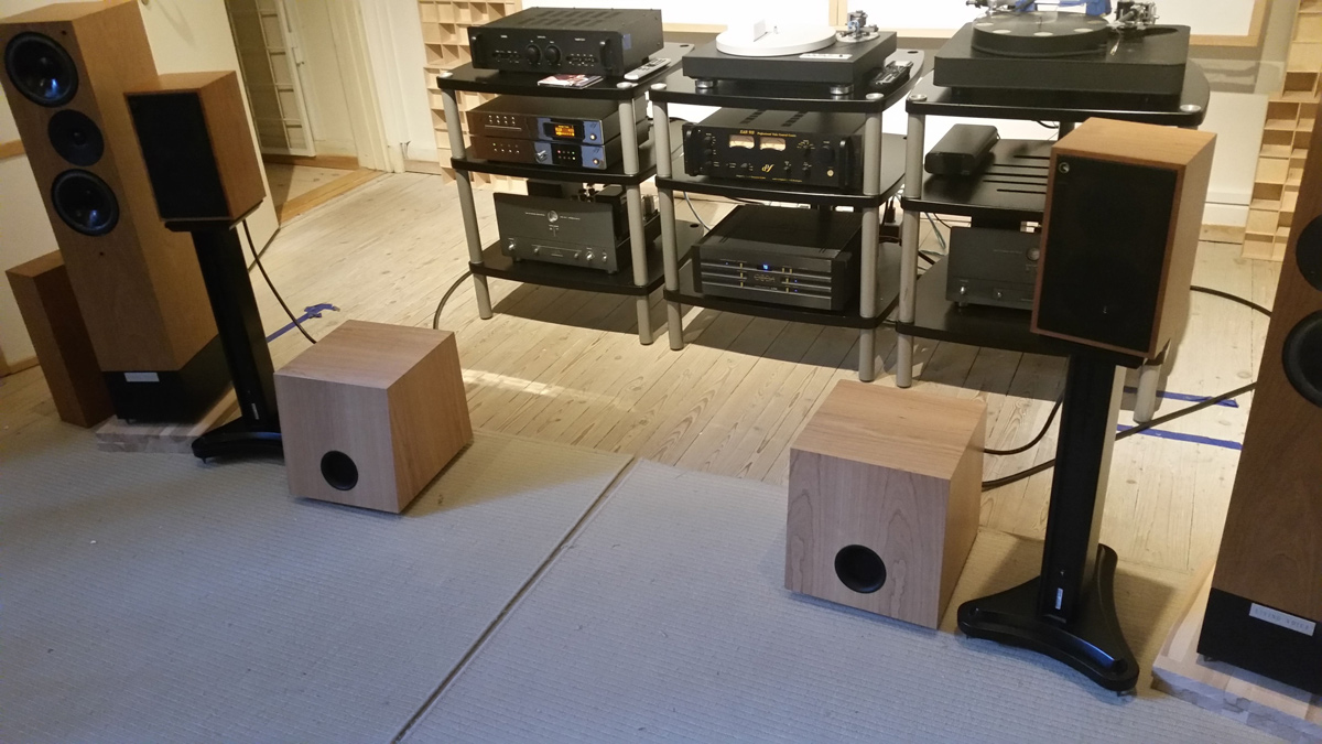

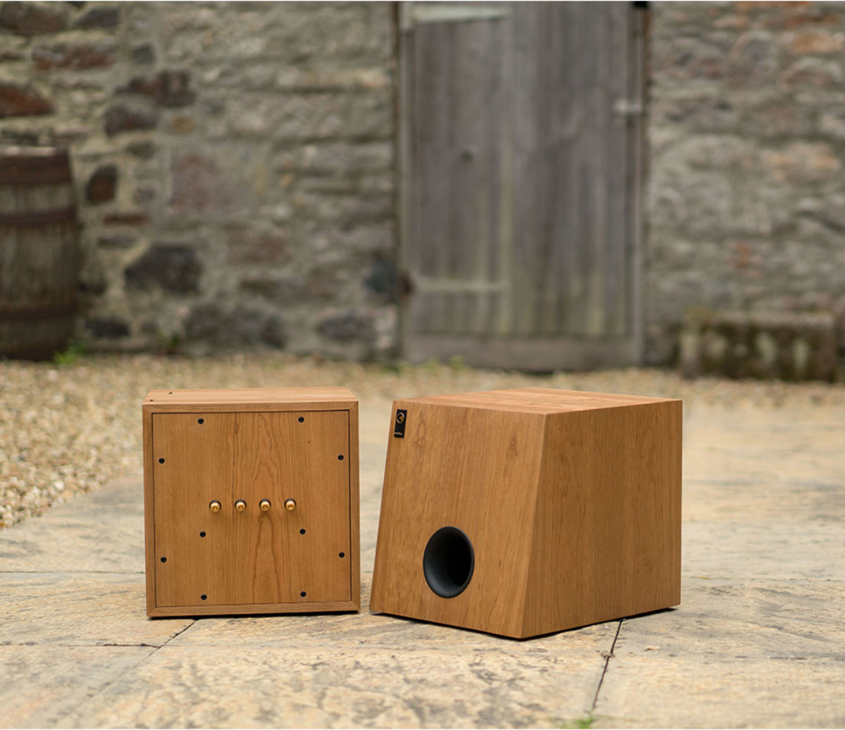

Сабвуферы Graham Audio SUB3 поставляются парами, и сконструированы так, чтобы их можно было размещать близко к задней стенке комнаты, в то время как основные колонки остаются в их обычном положении – в так называемом "свободном пространстве". Басы излучаются через порт на передней панели. На задней стенке корпуса расположены разъемы для подключения усилителя и выходы на основные акустические системы. Предусмотрены также отверстия на нижней панели для опор или шипов, которые можно привинтить к основанию корпуса. Так как сабвуфер пассивный, у него нет органов управления, чтобы запутаться в настройках - система предназначена для режима "plug and play" ("подключи и слушай").
Пассивный сабвуфер Graham Audio SUB3
В кроссовере Graham Audio SUB3 использованы компоненты высокого качества, включая индуктивности с воздушным сердечником для минимизации искажений, вызываемых обычно насыщением магнитных материалов, а также полипропиленовые конденсаторы. Частота среза кроссовера составляет 100 Гц и, благодаря этому, сабвуфер освобождает мониторы LS3/5 или LS3/5A от перегрузки на низких частотах. Это позволяет аудиосистемам достигать более высокой громкости воспроизведения, при условии, что усилитель обладает адекватным запасом по мощности.
