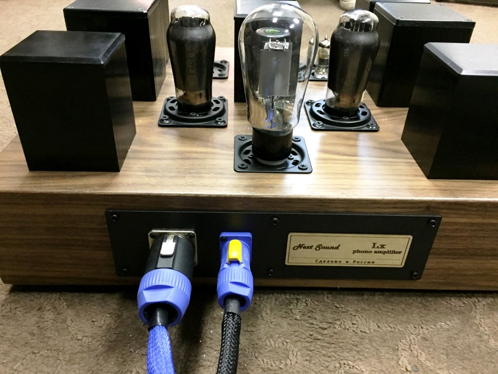

В цепи RIAA-коррекции уникального фонокорректора российской аудио инжиниринговой компании Next Sound не используются резисторы и конденсаторы. На ВЧ работу делают индуктивности, нагруженные на внутреннее сопротивление ламп, а на НЧ и СЧ — спроектированный специально для данной модели Lx-трансформатор. Данное решение не применялось ни в одном серийном фонокорректоре в мире.
Выходной трансформатор с высококачественным сердечником намотан отобранным по звучанию заказным проводом. Выпрямитель внешнего блока питания реализован на кенотроне. В базовой версии устройства выходном каскаде работает EL84; возможна установка других ламп. Все моточные компоненты Phono Lx изготовлены специалистами Next Sound.
Тракт устройства отличается большой перегрузочной способностью и низкими искажениями во всем частотном спектре. Редакция hi-fi.ru имела возможность убедиться в высочайшем аудиофильском потенциале российской разработки.
Использованные лампы — 5U4G (кенотрон), EL84 и E188CC. Выходное напряжение — 0,7 В, входная чувствительность 5 мВ, входное сопротивление — 47 кОм, точность RIAA-коррекции — ±0,5 дБ (20 Гц – 20 кГц), КНИ — <0,15%, перегрузочная способность — >30 дБ.
