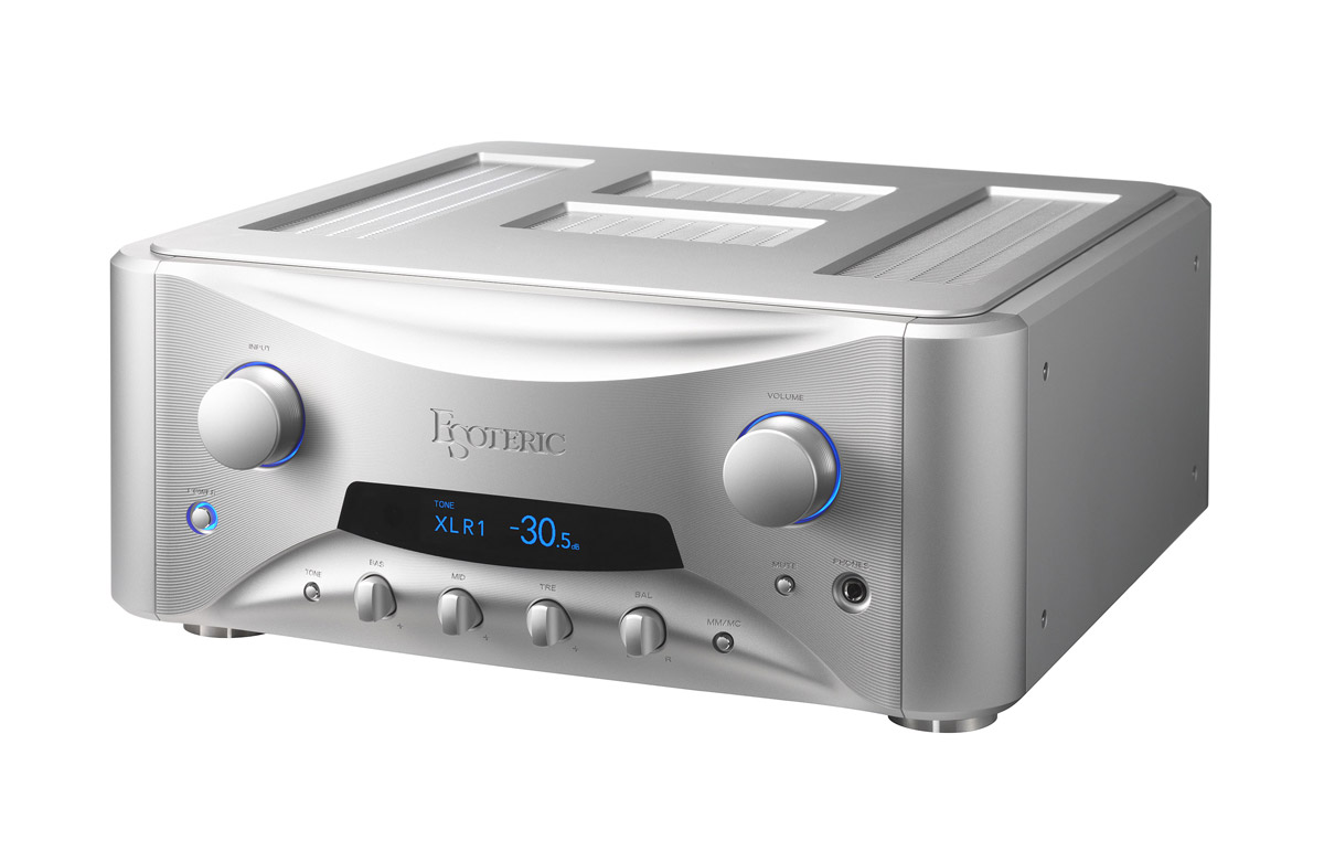

Esoteric Grandioso F1 – флагманский интегральный усилитель
Grandioso F1 занимает почетное место интегрального усилителя на вершине семейства компонентов Esoteric. Усилитель полностью спроектирован инженерами компании и изготовлен в Токио из самых лучших и роскошных материалов и комплектующих, как и ожидается от флагманской модели. Для выходных каскадов специально для этой модели был разработан уникальный MOSFET-транзистор следующего поколения на основе карбида кремния под названием ESOTERIC MODEL 200.
Усилитель Grandioso F1 использует все достоинства современных технологий усиления. Он обладает звуковой экспрессией, симфонической красотой, артистической страстью, пространственным ощущением масштаба концертного зала, и способен передать даже эмоции зрителей. Esoteric Master Sound Works – это концепция продуктов, которые воссоздают всю музыкальную информацию, содержащуюся в оригинальных мастер-записях, с помощью самых современных технологий, доступных на сегодня.
Полностью балансная конструкция предварительного усилителя внутри Grandioso F1 создана на базе заслужившей высокие оценки модели Grandioso C1. Стойкая к помехам и шумам, она выдает чистый и достаточно мощный сигнал при низком импедансе. Конструкция типа «двойное моно» (Dual Monaural) наиболее ярко отражает философию серии Grandioso, поддерживая левый и правый каналы полностью независимыми по всем каскадам, от входных и до оконечных.
Интегральный усилитель Esoteric Grandioso F1
Высококачественный интерфейс ES-LINK Analog для токовой передачи аудио сигналов
В дополнение к линейным выходам на разъемах XLR и RCA, Esoteric Grandioso F1 также оснащен интерфейсом ES-LINK Analog собственной разработки Esoteric. Передача сигнала в токовом режиме менее чувствительна к воздействию импеданса линии. При подключении к поддерживающим ее устройствам ES-LINK Analog предлагает идеальную систему передачи аудио для максимизации потенциала системы.
Важную роль в конструкции типа «двойное моно» усилителя F1 играет фирменный счетверенный регулятор громкости (Quad Volume Control System – QVCS), в котором используются четыре прецизионных резистивных сборки, синхронно переключаемые при вращении ручки громкости. Это обеспечивает великолепную ясность звучания, превосходное разделение каналов и чрезвычайно точные фазовые характеристики. Кроме того, за счет устранения на аудио плате всех проводов для регулятора громкости обеспечиваются кратчайшие пути сигналов, исключительно низкий уровень искажений и минимизируется деградация звука.
Схема управления с ультра-низким уровнем шумов: все проводники с сигналами управления электрически отделены от основного блока предусилителя с помощью изолирующих элементов, встроенных в переднюю панель.
В конструкции ручек регулировки у компонентов серии Grandioso применяются прецизионные подшипники, как в механизмах VRDS-транспорта. У F1 ручки регулировки громкости и селектора вращаются исключительно плавно, давая «аналоговое» ощущение от работы. Невзирая на затраты, все они фрезерованы из массива алюминия.
Фонокорректор (для головок звукоснимателя MM/MC) также выполнен в концепции «двойное моно» с независимыми источниками питания для левого и правого каналов и раздельными схемами. Высококачественный усилитель для наушников выдает сигнал, достаточно мощный для эффективной работы даже с наушниками класса High End с их высоким импедансом.
Трехполосный регулятор тембра (Treble / Middle / Bass): желание обеспечить качество на уровне лучших High End компонентов привело к созданию балансной конфигурации типа «двойное моно», состоящей из четырех цепей (L/R, –/+) для каждой частотной полосы. Такая система позволяет регулировать тембр без опасений за деградацию качества звука. Сдвиг полос далее чем обычно к краям звукового диапазона (14 кГц / 63 Гц) позволяет более тонко настраивать басы и высокие частоты, без отрицательного влияния на оригинальный сигнал с источника. Полностью электронная регулировка позволяет также тонко настраивать звучание в пределах ±12 дБ шагами по 0.5 дБ.
ESOTERIC MODEL 200 – новое поколение MOSFET-транзисторов на основе карбида кремния
С каждым годом становится все труднее получать дискретные элементы с отличным качеством звука. Именно поэтому компания Esoteric, которая гордится собственным производством, решила сотрудничать с New Japan Radio Co., Ltd. в разработке собственных MOSFET-транзисторов, отвечающих самым строгим стандартам по качеству звучания и мощности. После более чем двух лет разработок, был, наконец, создан первый фирменный MOSFET-транзистор, названный ESOTERIC MODEL 200. Это специальное полупроводниковое устройство для выходных каскадов усилителей мощности, использующее широко известный высокотехнологичный материал под названием карбид кремния (SiC). Поскольку он имеет меньшую емкость и меньшие потери, чем обычные кремниевые транзисторы, его токовые параметры удивительно хороши – он может выдавать максимальный мгновенный ток до 150 А и в непрерывном режиме – до 78 А. Так как транзистор может свободно управлять большими токами и быстро открывается, он отлично работает в низкочастотном диапазоне и обеспечивает мощное воспроизведение музыки. Кроме того, его значительно улучшенная переходная характеристика обеспечивает чрезвычайно низкий уровень шума в диапазоне высоких частот – для живого и яркого звучания во всем слышимом спектре. Это идеальный MOSFET-транзистор для флагманского усилителя, благодаря своей способности мощно, гибко и естественно следовать динамике постоянно меняющейся музыки.
Параллельный пушпульный усилитель в классе A, мощность 30 Вт + 30 Вт (8 Ом)
В Esoteric Grandioso F1 используется недавно разработанная параллельная двухтактная схема усилителя мощности в классе А, чтобы извлечь максимум из новых MOSFET-транзисторов. Надежный источник питания Grandioso F1 играет решающую роль, как один из наиболее важных факторов, определяющих конечное качество звучания и способность усилителя обеспечивать высокую мощность линейным способом. Большой тороидальный трансформатор на 1000 ВА в источнике питания обеспечивает основу для исключительной выходной мощности Grandioso F1. Блок питания оснащен также батареей накопительных конденсаторов емкостью 40 000 мкФ для каждого канала в двойной монофонической конфигурации. Во всех соединениях используются кабели большого сечения, чтобы минимизировать сопротивление. Эта выдающаяся силовая секция обеспечивает на выходе усилителя мощность от 30 Вт на 8 Ом, до 60 Вт на 4 Ом - для точного воспроизведения каждого нюанса музыкальной динамики.
3D-оптимизированное шасси Grandioso F1 имеет прочную конструкцию с отдельными отсеками для каждого схемного блока. Благодаря этому эффективно минимизированы взаимные помехи, а длина соединительных кабелей – наименьшая возможная. Внешняя часть шасси изготовлена толстых алюминиевых панелей согласно бескомпромиссной философии Esoteric. В результате эта могучая конструкция весит более 30 кг, что среди интегральных усилителей является исключительным показателем. Четыре фирменных точечных опоры ESOTERIC обеспечивают для усилителя Grandioso F1 стабильность тяжелого корпуса и отсутствие резонансов.
Слот для опциональных модулей облегчает инсталляцию платы цифро-аналогового конвертера OP-DAC1 или аналогового входа OP-ESLA1 для фирменного интерфейса ES-Link Analog.
