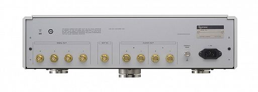

Восемь выходов
Esoteric Grandioso G-01X может выдавать тактовый сигнал максимум на восемь устройств. Каждый выход может быть независимо активирован, либо деактивирован. На четыре выходных клеммы подается синусоидальный сигнал с частотой 10 МГц. Остальные четыре выходных разъема (A x 2 и B x 2) позволяют выдавать тактовые сигналы с частотой 100 кГц и 10 МГц (в виде прямоугольной волны), а также базовую частоту от 44,1 кГц/48 кГц, вплоть до максимальной частоты 22,5792 МГц/24,576 МГц, при этом для каждого разъема могут быть установлены разные выходные частоты.
Внешний вход сигнала 10 МГц/1 pps
Задающий сигнал с частотой 10 МГц или 1 pps может быть также подан снаружи – путем подключения устройства, такого как GPS-приемник, к разъему для внешнего генератора. При этом внутренний рубидиевый генератор синхронизируется с более высокоточным сигналом, полученным со спутника, и это позволяет сделать еще более стабильными его колебания, чем у генератора, управляемого кристаллом, встроенным во внешний GPS-приемник, и позволяет использовать преимущества высокоточной системы GPS.
Позолоченные разъемы BNC
Для надежных соединений на задней панели установлены медные разъемы BNC с позолотой. Это позволяет легко подсоединять кабели класса High End, чтобы свести потери при передаче сигналов к минимуму.
