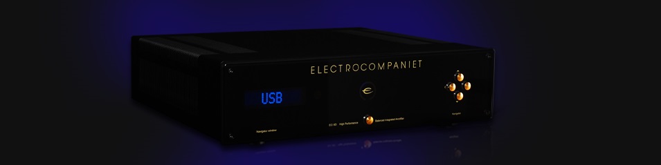

Electrocompaniet ECI6 – новинка 2017 года
В России появился новый балансный интегральный усилитель ECI 6 от норвежской компании Electrocompaniet. Данный аппарат мощностью 2х125 Ватт был создан на основе успешной модели ECI 5 MKII, распроданной по всему миру большим тиражом.
Главной особенностью ECI-6 является существенно обновленная и улучшенная силовая часть, а также более сложная схемотехника и конструкция модуля предварительного усилителя. В результате получился весьма  надёжный и динамичный усилитель, способный справиться с широким диапазоном акустических систем, представленных на рынке.
Как вся остальная техника Electrocompaniet, интегральный усилитель ECI 6 изготавливается на собственной фабрике компании в Норвегии.
Усилитель оснащен четырьмя входами для аналоговых источников сигнала, которые могут быть подключены к балансному (XLR) входу и к трем не балансным (RCA) стерео входам. В то же время наличие двух выходов предварительного усилителя, балансного и не балансного, дает возможность аппарату интегрироваться в стереосистемы любой конфигурации.
Входной каскад построен на дискретных элементах, работающих в классе А с нулевой обратной связью. При этом выходной каскад охвачен умеренной отрицательной обратной связью, позволяющей сохранять баланс между глубиной баса и его контролем, а также открытым средним диапазоном и детальными теплыми верхними частотами. Все меры предприняты для того, чтобы ECI 6 воспроизводил музыкальные композиции так, как они были записаны.
Electrocompaniet ECI 6 может быть модернизирован до версий ECI 6D и ECI 6DX.
