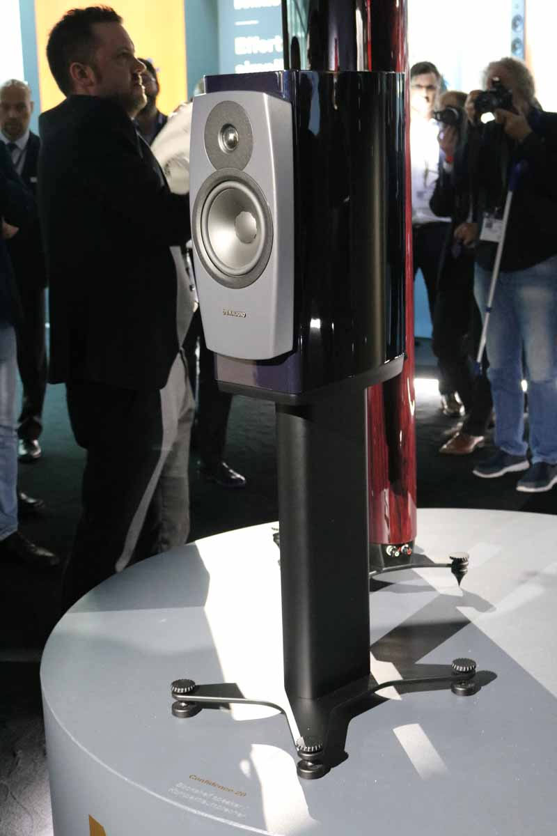

Акустическая система Dynaudio Confidence 20
Dynaudio Confidence 20 — это крупная 2-полосная полочная акустическая система для установки на стойки. У нее 18-см длинноходный НЧ/СЧ-драйвер с неодимовым магнитом и твитер Esotar3. Для этой модели выпущена специальная подставка, сконструированная так, чтобы использовать преимущества порта фазоинвертора, направленного вниз.

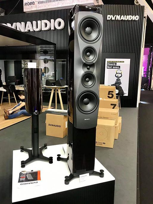

Dynaudio Confidence 30 — это 3-полосная напольная акустическая система среднего размера с технологией DDC (Dynaudio Directivity Control). В ней использована пара 18-см НЧ-драйверов с неодимовыми магнитами, один 15 см СЧ-динамик (также с неодимовым магнитом) и один твитер Esotar3 с акустической линзой DDC.
Акустическая система Dynaudio Confidence 30

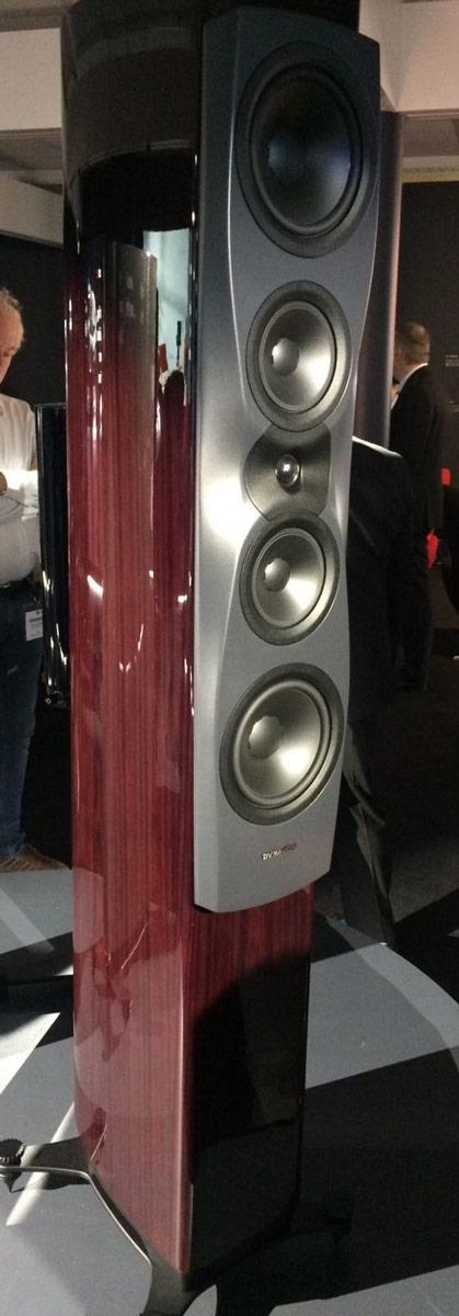

Dynaudio Confidence 50 — это крупная 3-полосная напольная акустическая система с технологией DDC. В ней использована пара 18-см НЧ-драйверов с неодимовыми магнитами, два 15 см СЧ-динамика с неодимовыми магнитами и один твитер Esotar3 с акустической линзой DDC.

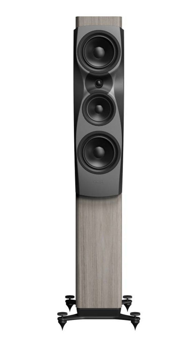

Dynaudio Confidence 60 — это самая крупная в новой серии 3-полосная напольная акустическая система. Технология DDC в ней реализована с помощью пары 23-см НЧ-драйверов с неодимовыми магнитами, двух 15 см СЧ-динамиков с неодимовыми магнитами и одного твитера Esotar3 с акустической линзой DDC.
Акустическая система Dynaudio Confidence 50

Акустическая система Dynaudio Confidence 60
