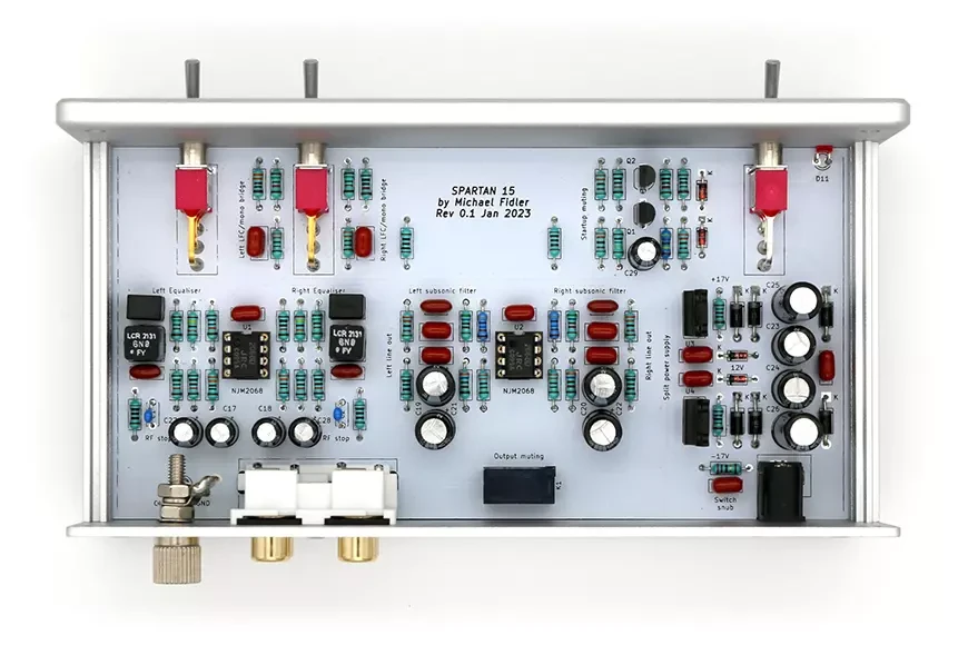

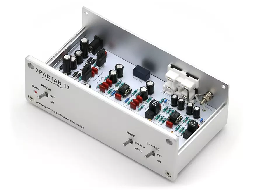

Сделанный вручную в графстве Кент, Англия, фонокорректор SPARTAN 15 использует японские операционные усилители 2068, специально подобранные с учётом импеданса MM-картриджа, обеспечивая рекордное для фонокорректора соотношение сигнал/шум 78 дБ. Очень точная эквализация RIAA (погрешность не более 0,1 дБ) достигнута благодаря использованию пленочных конденсаторов с допуском 1%, чтобы устранить проблемы с окраской звучания и балансом каналов, характерные для более распространенных конструкций.
MM-фонокорректор Classic Audio SPARTAN 15
Фонокорректор SPARTAN 15 оснащён инфразвуковым фильтром 3-го порядка для предотвращения неприятных инфразвуковых интермодуляционных искажений в акустических системах. Полипропиленовые плёночные конденсаторы в фильтре подбираются вручную во время сборки, чтобы добиться стабильной характеристики фильтра без характерных несоответствий на низких частотах, свойственных менее качественным фильтрам. На лицевой панели есть переключатель в режим “моно”, позволяющий значительно снизить шум и искажения при воспроизведении монофонических записей.
Как и в его предшественнике, популярном фонокорректоре SPARTAN 10, здесь применяется оригинальная двухзвенная схема усиления, позволяющая достичь коэффициента усиления 110 для сигнала частотой 1 кГц (40,8 дБ). В результате удалось достичь очень малого КНИ (0,0006%) в диапазоне от 40 Гц до 22 кГц. Входной сигнал может достигать 95 мВ при 1 кГц без возникновения перегрузки.
В линейном источнике питания используются высоконадежные электролитические конденсаторы Panasonic с точными опорными диодами и внешний трансформатор, что позволяет надёжно изолировать схему фонокорректора от внешних электромагнитных наводок. Использование линейного блока питания обеспечивает гораздо лучшую изоляцию от сети, чем импульсные источники питания. Также здесь реализована схема отключения выходного сигнала при включении и выключении фонокорректора, базирующаяся на реле Panasonic, что позволяет защитить последующие компоненты системы от переходных процессов.
