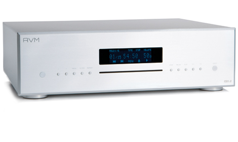

Немецкая компания AVM представляет новый проигрыватель компакт-дисков. Начиная с модели CD 5.2 в линейке Evolution появились ламповые выходные каскады, позаимствованные у усилителя PA 8. Конструкторы также использовали по два ЦАП на канал в балансном режиме.
По сравнению со старшим плеером CD3.2 новая модель была упрощена, но, тем не менее, она предлагает большое разнообразие входов и выходов. Прекрасно обработанный корпус не имеет видимых крепежных винтов и поставляется в серебристой или черной отделке, а традиционная для AVM хромированная отделка передней панели доступна в качестве опции.
Передовые технологии цифровой обработки сигналов с двумя ЦАП на канал в балансном режиме позволили снизить отношение сигнал/шум почти до теоретического минимума. Использование передискретизации дало возможность выбирать частоту от 44,1 до 192 кГц, а также один из вариантов цифрового фильтра (с крутой или с плавной характеристикой). Схема передискретизации позволила также почти полностью убрать джиттер, благодаря собственному тактовому генератору. Механизм привода дисков PureCD подвешен на пружинах и полностью изолирован.
Как и все компоненты AVM, новый плеер серии Evolution CD 5.2 тщательно сконструирован и собран инженерами в городе Мальш (Malsch, Germany).
