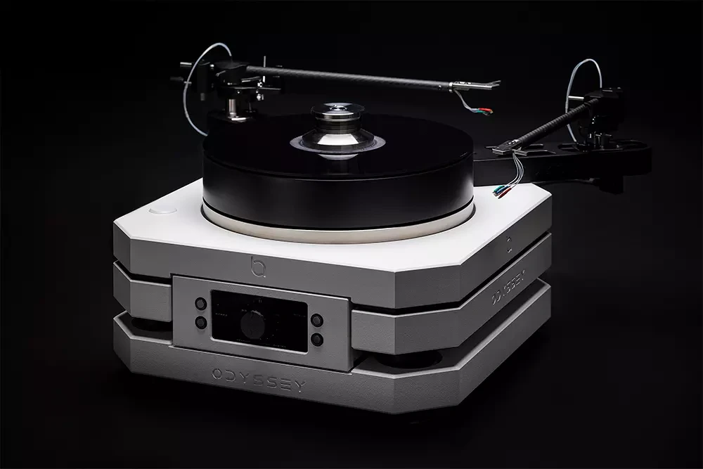

На прошедшей в начале мая в Мюнхене выставке High End Show 2024 молодая польская компания Benny Audio представила новый проигрыватель Odyssey. Прототип вертушки был показан в прошлом году, а сейчас фирма начала принимать заказы на производство. Новинка изготавливается только под заказ, поэтому желающим приобрести проигрыватель придётся запастись терпением – срок выполнения заказа – минимум три месяца.
  Проигрыватель виниловых пластинок Benny Audio Odyssey
По словам Томаша Франельчика (Tomasz Franielczyk), руководителя Benny Audio , проигрыватель Odyssey является «результатом более чем семилетних исследований и разработок. Этот проект создавался с нуля с целью создать проигрыватель, который превзошел бы своего старшего брата (то есть, Immersion II) по всем параметрам». По утверждениям производителя, система привода, подшипники диска и сам диск вместе с основанием, а также 14-дюймовый тонарм были разработаны практически с нуля.

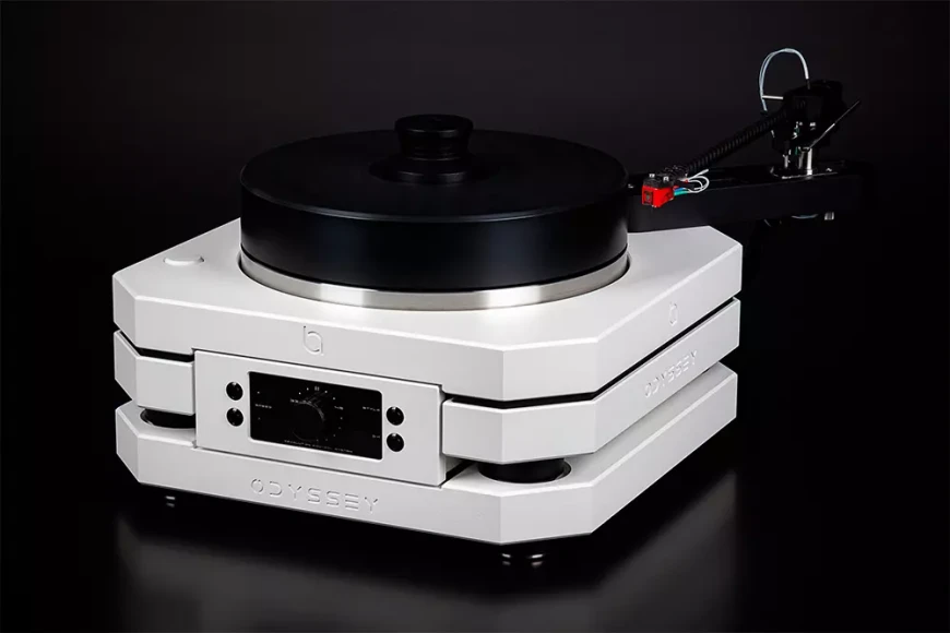

Опорный диск проигрывателя Benny Audio Odyssey состоит из трех слоев. Верхний слой диаметром 300 миллиметров изготовлен из чёрного делрина и весит около пяти килограммов. Средний диск, также имеющий диаметр 300 миллиметров, весит восемь килограммов и изготовлен из стали, а нижний слой представляет собой диск диаметром 200 миллиметров и весит четыре килограмма. Основание, изготовленное из алюминия и полиацеталя, предотвращает нежелательные вибрации, а слой полиоксиметилена обеспечивает защиту опорного подшипника и проигрывателя от вибраций. Проигрыватель Odyssey оснащается виброгасящими ножками с перевернутыми фарфоровыми сферами.
Опорный подшипник проигрывателя Odyssey оснащён гидродинамической перевернутой втулкой, 10-миллиметровым шариком из спеченного карбида YG8, основанием из ПОМ и алюминиевым корпусом. Сердечник представляет собой стержень диаметром 15 миллиметров, изготовленный из закаленной стали. Каждый подшипник и вал полируются вручную. В масляной системе верхней заливки используется синтетическое масло высокой вязкости, и компания рекомендует заливать масло каждые три года.
Система привода базируется на мощном двигателе BLDC (3-фазный, 8-полюсный, 20 Вт), управляемый драйвером швейцарской разработки и фирменным микроконтроллером Benny Audio. Привод реализует плавный пуск и остановку, непрерывное управление скоростью с помощью системы слежения с разомкнутым контуром, которая контролирует и регулирует скорость диска после каждого оборота, адаптивную коррекцию скорости, плавную регулировку крутящего момента, настраиваемую подсветку и поворотный переключатель скорости вращения опорного диска.

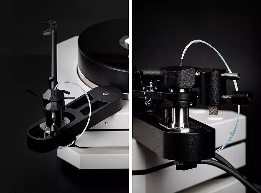

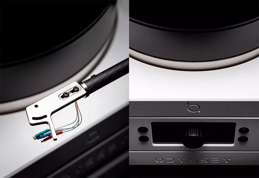

Проигрыватель идеально дополняет длинный 14-дюймовый тонарм Odyssey от Benny Audio. Тонарм весит 520 грамм, его эффективная масса варьируется от 18 до 30 грамм, и на нём можно разместить картриджи и головки из углеродного волокна и/или титана. Тонарм оснащён внутренней проводкой из монокристаллического серебра. Кроме того, на проигрывателе можно разместить до трёх армбордов, допускающих использование тонармов длиной от 8 до 14 дюймов.

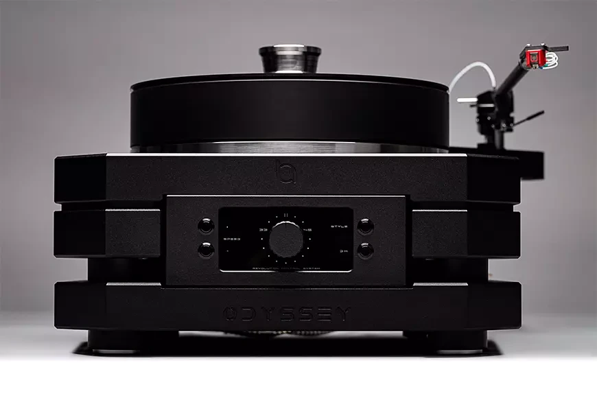

Размеры проигрывателя виниловых пластинок Benny Audio Odyssey — 400 х 242 х 400 мм (Ш х В х Г), вес — 59 килограммов (без тонарма). Вертушка оснащается внешним источником питания постоянного тока ULPS с постоянным напряжением 12 В (2-проводной кабель со штекером GX16).
Проигрыватель виниловых пластинок Benny Audio Odyssey можно заказать у производителя уже сейчас. Новинка обойдется примерно в 30 тысяч евро.
