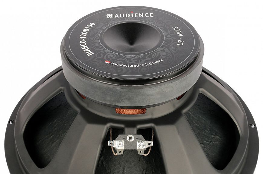

Динамическая головка SB Audience Bianco 12OB150
Среди них в серии Bianco есть крупные вуферы калибром 12 и 15 дюймов для обслуживания низкочастотного диапазона – 12OB150 и 15OB350. Последние три цифры в индексе модели обозначают максимальную продолжительную подводимую мощность – соответственно, 150 и 350 Ватт. Максимальные пиковые значения мощности вдвое выше.
Диффузоры новинок выполнены из фирменной смеси волокон хлопкового дерева и манильской целлюлозы с синтетической пропиткой, позволяющей без ущерба эксплуатировать динамики при существенных колебаниях температуры и влажности. Звуковые катушки диаметром 2,4 дюйма (для модели 12OB150) и 2,5 дюйма (для 15OB350) намотаны на каркасе из стекловолокна. Для того, чтобы предложить доступную цену, в конструкции динамиков применены штампованные из металла корзины, которые, в отличие от алюминиевого литья, не так дороги в производстве. Оба динамика оснащаются мощными ферритовыми магнитами.
При максимальной амплитуде диффузора в 18 и 25 мм Bianco 12OB150 продемонстрировал добротность 0,63, а Bianco 15OB350 – 0,7.
