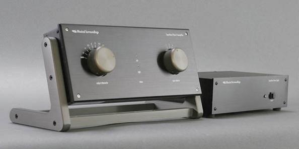

Автономный фонокорректор Musical Surroundings SuperNova
К фонокорректору с аккумуляторным питанием Musical Surroundings SuperNova несложно подключить сразу три виниловых проигрывателя либо одну вертушку с тремя тонармами. Причем усиление (40 – 60 дБ), а также входные сопротивление (от 30 Ом до 100 кОм) и емкость (200 – 300 пФ) для каждого входа устанавливаются независимо DIP-переключателями на задней панели. Выходы трех входных каскадов соединены параллельно, что исключает необходимость входной коммутации, механической или электронной. В числе выходов имеются как фиксированные, так и регулируемые. Несмотря на всего 11 положений дискретного выходного аттенюатора, с учетом переключаемого коэффициента усиления установка желаемого уровня громкости вполне возможна. Выносной блок питания модели содержит аккумуляторы NiMH размера «АА», которые обеспечивают трехчасовую работу с полным отключением от сети. Зарядка производится с помощью следящей схемы с микропроцессором и датчиками, подключенными через оптроны, и активизируется автоматически в случае, если какой-либо из аккумуляторов сильно разряжен, а также если аппарат не включается в течение недели с целью поддержания аккумуляторов в нужной кондиции и продления срока их службы. Также в Musical Surroundings SuperNova
предусмотрен режим питания непосредственно от сети переменного тока 220 В.
