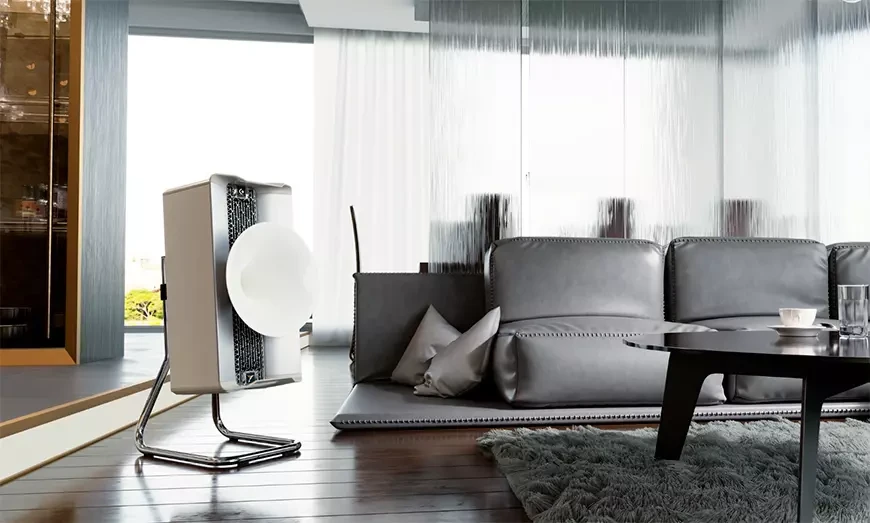

Немецкая компания Avantgarde Acoustics, известная своими монструозными рупорными акустическими системами, представила нечто для себя совершенно неожиданное – компактные колонки Colibri C2… на базе рупоров, разумеется.
В компании Avantgarde Acoustic уверяют, что при работе над новинкой инженеры вдохновлялись лёгкостью и скоростью колибри – отсюда и название модели, которая намного компактнее и, что важно, легче, чем предыдущие модели Avantgarde Acoustic, что позволит большему количеству людей принести домой изысканное звучание продукции Avantgarde Acoustic.
Avantgarde Acoustic Colibri C2 – это компактная двухполосная акустическая система, которая, как утверждается, обладает высокой чувствительностью, достигающей 98 дБ и способна развивать звуковое давление в 117 дБ. Самым ярким элементом колонки, без сомнения, является сферический рупор в центре Colibri C2. Он спроектирован так, чтобы максимально расширить рабочий диапазон – излучатель работает от 700 Гц до 19 кГц. Особенностью этого динамика является малая масса диффузора - всего 2,2 грамма. Это обеспечивает высокую скорость драйвера и, следовательно, динамичное воспроизведение.
Диапазон ниже 700 Гц обслуживает драйвер с диффузором диаметром 6,5 дюйма, который тоже отличается небольшой массой – всего 12,5 граммов, и работает от 70 Гц. Для создания более основательного басового фундамента Avantgarde Acoustic предлагает использовать вместе с Colibri C2 сабвуфер C18 с 18-дюймовым вуфером в корпусе объёмом 70 литров. Он может служить подставкой для Colibri C2 или свободно размещаться в комнате и, таким образом, маскироваться при необходимости.
Если же Colibri C2 не использует сабвуфер, колонку можно установить на комплектных резиновых опорах, либо использовать для установки различные опорные рамы и настенные кронштейны – вариантов инсталляции множество! При необходимости колонки можно поворачивать по горизонтали и вертикали.
