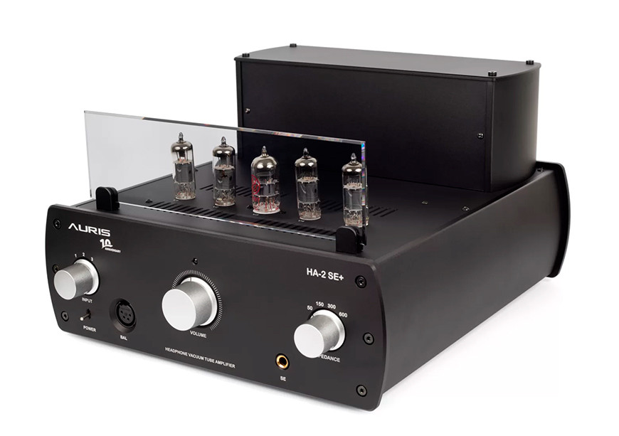

Сербская компания Auris представила юбилейную модель усилителя для наушников HA-2SE+, построенную по балансной схеме. Новинка посвящена 10-летнему юбилею фирмы. Предварительный каскад усиления реализован на двойном триоде ECC81, а в выходных работают четыре пентода Ei PL95. Все лампы относятся к классу NOS (New Old Stock), а их подбору производитель уделяет особое внимание. Переключателем сзади можно выбрать тип используемых на выходе ламп – PL95 или EL95.

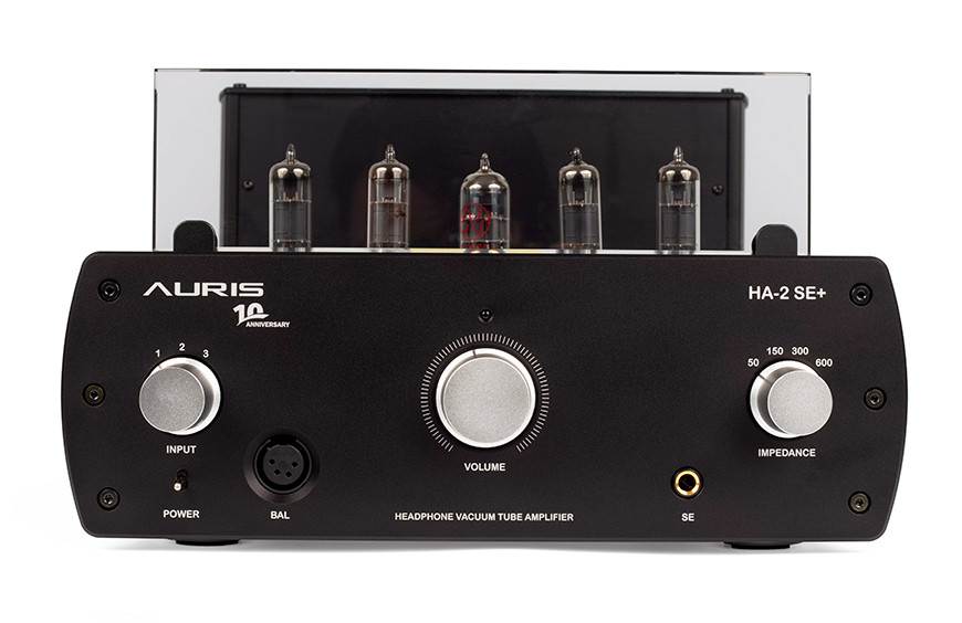

Усилитель для наушников Auris HA-2SE+ оснащается выходными трансформаторами собственного производства с ручной намоткой на двойных C-сердечниках, которые позволяют добиться линейной АЧХ во всем рабочем диапазоне частот. Селектором на лицевой панели можно выбрать номинальное сопротивление наушников – 50, 150, 300 или 600 Ом. Перегородка из стекла на верхней панели корпуса препятствует случайному касанию ламп.

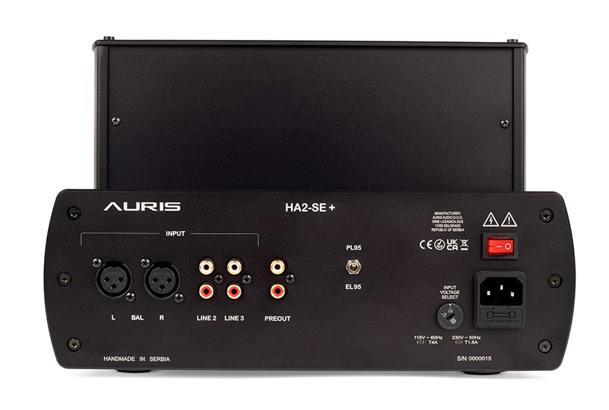

Коммутационный арсенал усилитель для наушников Auris HA-2SE+ включает балансный вход на разъемах XLR и два несимметричных на RCA. Есть здесь и регулируемый несимметричный выход, что позволяет использовать новинку в качестве предварительного усилителя. Для подключения наушников на лицевой панели предусмотрен как несимметричный разъём джек 6,3 мм, так и балансный 4-штырьковый XLR.
