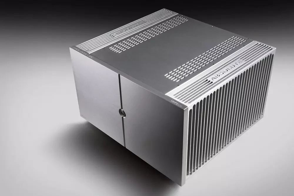

  Монофонический усилитель мощности Audio Analogue ABSolute Monoblock
Audio Analogue ABSolute Monoblock облачён в крупный корпус (330 x 520 x 500 мм) и весит 72 килограмма. Производитель рекомендует заказывать усилители с установкой, которая для клиентов бесплатна, поскольку ABSolute Monoblock во время использования сильно нагревается, что нормально для усилителя мощности, работающего в классе А. Выходные каскады моноблока (два, включённых в мост) оснащены в общей сложности двенадцатью парами транзисторов мощностью 200 Вт каждый. Таким образом, транзисторы не сильно нагружены и продолжают хорошо работать в нормальном температурном режиме.

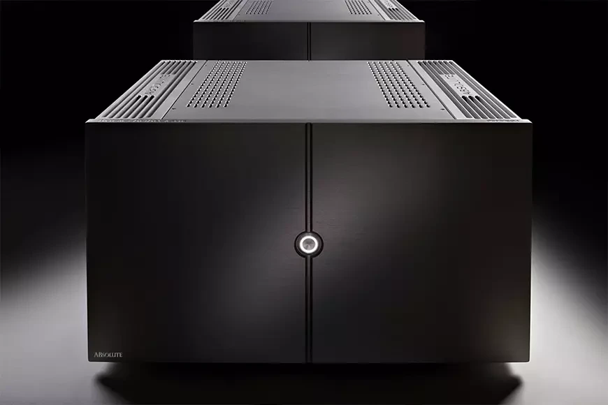

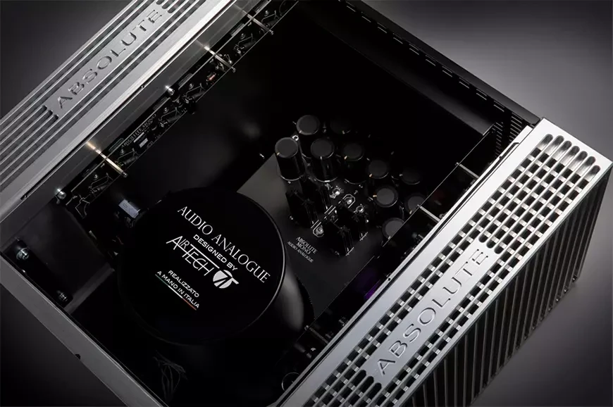

Блок питания монофонического усилителя мощности Audio Analogue ABSolute Monoblock базируется на мощном тороидальном трансформаторе, специально разработанном для этой модели. Топология схемы усилителя полностью симметрична и свободна от обратной связи. Усилитель может выдавать 100 Вт в классе А при нагрузке 8 Ом и потреблять при этом 370 Вт от розетки, даже когда музыка не играет. Несмотря на то, что усилители, работающие в классе A, не является энергоэффективными, они характеризуются низкими искажениями и шумами, а также линейной характеристикой во всём рабочем диапазоне частот.
Audio Analogue использует в моноблоке ABSolute только высококачественные компоненты – резисторы военного класса, т.е. не чувствительные или менее чувствительные к колебаниям температуры, конденсаторы, которые были специально разработаны для высококачественных компонентов Hi-Fi.

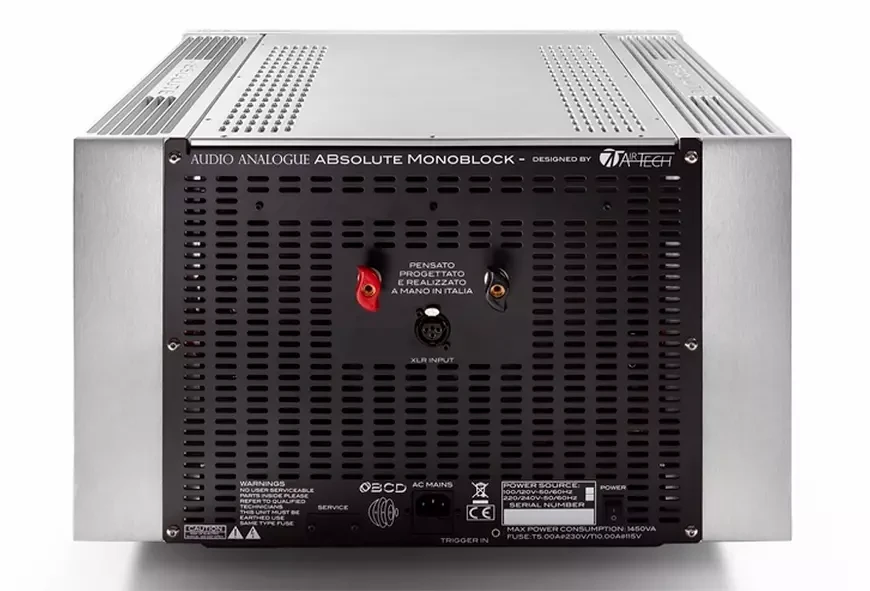

Для подключения к предварительному усилителю ABsolute Monoblock оснащён единственным балансным входом на разъёме XLR с входным сопротивлением 47 кОм. Кроме кнопки включения/выключения других элементов управления нет. Рабочий диапазон усилителя простирается до 200 кГц (8 Ом/1 Вт/-3 дБ), а на полной мощности соотношение сигнал/шум составляет 110 дБ.

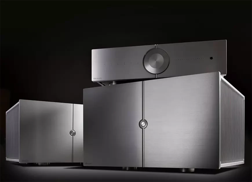

Монофонический усилитель мощности Audio Analogue ABSolute Monoblock предлагается в серебристой или чёрной отделке. Сроки появления новинки в продаже, а также рекомендованная розничная цена будут сообщены дополнительно.
