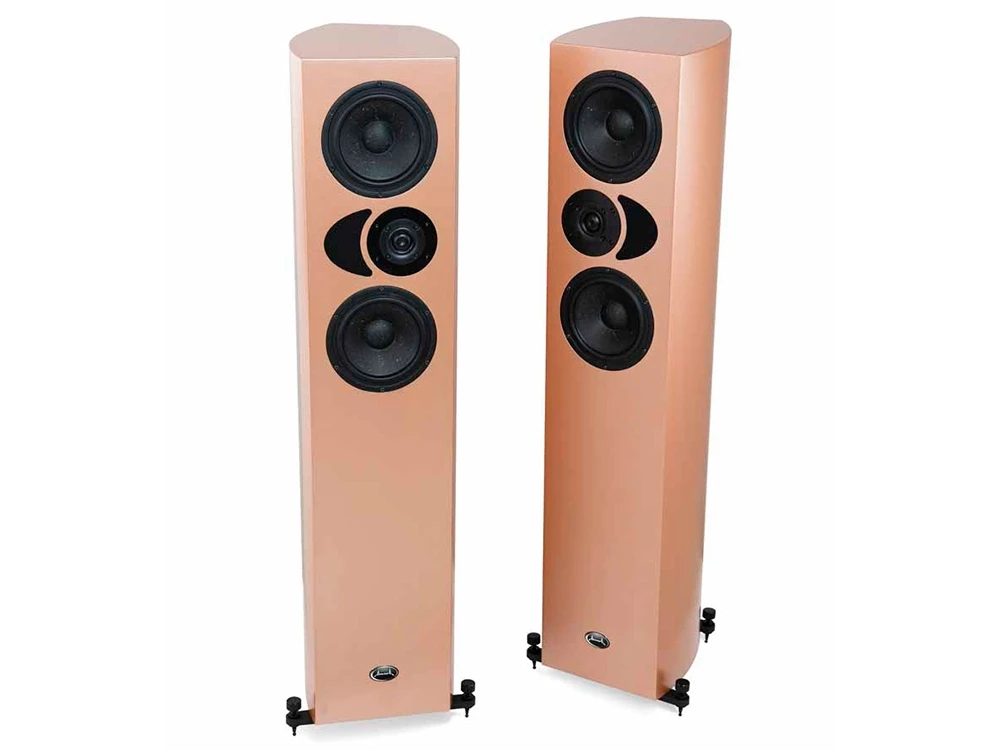

Французская компания Apertura Audio покажет на открывающейся в Мюнхене 18 мая выставке High End Show 2023 напольную модель акустических систем Apertura Forté. Производитель говорит об этой модели: «Forté сочетают в себе несколько качеств, часто противоречащих друг другу. Высокая чувствительность, которая очарует владельцев ламп и усилителей, работающих в классе А, сочетается здесь с впечатляющей глубиной низких частот. И всё это в компактном корпусе и элегантном дизайне».
Акустика также отличается хорошо известными качествами продукции Apertura, такими как тембральная точность, высокая линейность и способность формировать трёхмерную звуковую сцену. Производитель позиционирует Forté для работы в помещениях площадью не менее 25 – 30 квадратных метров. Так как порт фазоинвертора большого диаметра расположен на задней стенке корпуса, рекомендуется по возможности размещать колонки на расстоянии 50 – 60 см от стены.
СЧ/НЧ диапазон обслуживается двумя динамиками норвежской компании Seas с лёгкими бумажными диффузорами диаметром 18 см, наполненными волокнами тростника. Излучатели отличаются линейной частотной характеристикой. Высокочастотный диапазон воспроизводится 29-мм твитером из семейства «Ring Radiator». Специальная форма конуса обеспечивает частотную характеристику, выходящую за пределы 20 кГц. Мощная неодимовая магнитная система обеспечивает высокую чувствительность модели.
Как и все акустические системы Apertura, колонки Forté оснащены пассивным кроссовером, использующим запатентованную технологию «DRIM». Этот тип кроссовера применяет три типа фильтров – с затуханием 6, 12 и 24 дБ на октаву. Обеспечивается фазовое соответствие по всему рабочему диапазону, а также минимизация интермодуляционных искажений. Все компоненты кроссовера аудиофильского класса – катушки индуктивности с воздушным сердечником, намотанные эмалированным проводом большого сечения, полипропиленовые конденсаторы и проволочные резисторы. Для внутренней проводки используется медный кабель из бескислородной меди высокой очистки большого сечения. Для подключения акустических кабелей предусмотрены посеребренные медные клеммы, совместимые как со штекерами типа «банан», так и для разъёмов типа «лопатка».
Корпус Forté выполнен из панелей МДФ толщиной 25 мм и имеет непараллельные переднюю и заднюю стенки и две изогнутые боковины. Для придания жёсткости конструкции и ограничения распространения нежелательных вибраций внутри корпуса расположены четыре прочных распорки.
Основные технические характеристики акустических систем Apertura Forté:
Тип: двухполосная напольная акустическая система
Динамики: 2 x 18 см драйвер с бумажным/тростниковым диффузором, купольный твитер «Ring радиатор» диаметром 29 мм
Частота раздела кроссовера: 3,1 кГц
Диапазон частот: 32 Гц – 28 кГц (+/- 3 дБ)
Чувствительность: 93 дБ (2,83 В/1 м)
Номинальное сопротивление: 4 Ом
Размеры одной колонки (В x Ш x Г): 1 110 x 230 x 334 мм
Вес одной колонки: 28 кг
