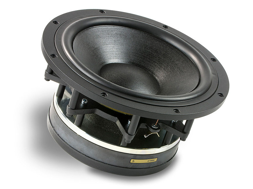

Низкочастотный спектр поручен паре драйверов, изготовленных на заказ – 8-дюмовому и 6-дюймовому с полипропиленовыми диффузорами, работающими в акустическом оформлении трансмиссионная линия. По заверениям разработчиков, такое решение позволило достичь чрезвычайно быстрого, неокрашенного баса без искажений.

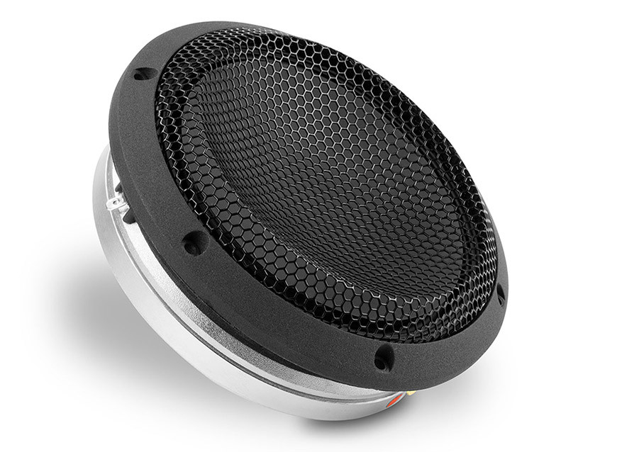

Среднечастотный диапазон обслуживает 5-дюймовый динамик серии Cell немецкой компании Accuton с керамической мембраной, установленный в объёме, заполненном специальным арамидным волокном для идеального контроля излучения от тыльной стороны диффузора.

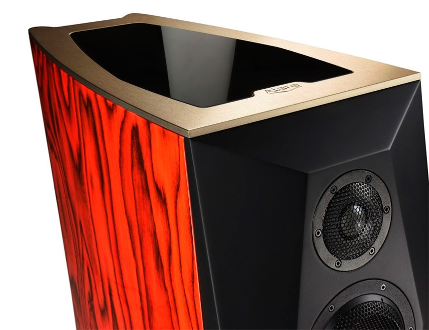

1,3-дюймовый бериллиевый твитер отличается высокой мощностью и гораздо более широкой диаграммой направленности по сравнению с динамиками сравнимого размера. Бериллий – чрезвычайно лёгкий и жёсткий материал, который при воспроизведении высоких частот работает лучше титана и алюминия.
