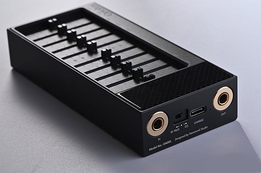

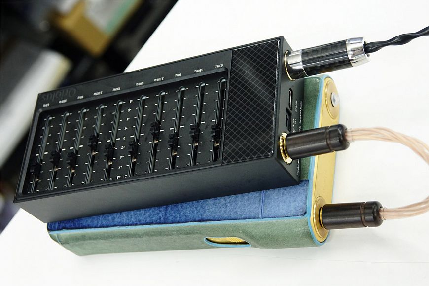

Японская компания Cyras Co. Ltd. представила под брендом Oriolus, специализирующимся на выпуске наушников для портативных гаджетов, аналоговый графический эквалайзер SE02, предназначенный для мобильного использования.
Аналоговый эквалайзер для наушников Oriolus SE02
Oriolus SE02 позволяет корректировать АЧХ в пяти полосах (63 Гц, 330 Гц, 1 кГц, 3,3 кГц и 10 кГц) в пределах +/– 8 дБ при выходной мощности встроенного усилителя 280 мВт для каждого из двух каналов при работе на нагрузку номинальным сопротивлением 32 Ом. Встроенный усилитель способен работать на наушники с импедансом от 8 до 300 Ом. Вход и выход эквалайзера балансные на разъемах 4,4 мм. Есть переключатель, дающий возможность пустить сигнал в обход эквалайзера. В комплекте с устройством идет короткий балансный кабель для подключения к источнику сигнала.
Эквалайзер Oriolus SE02 питается от аккумулятора, который обеспечивает до 14 часов непрерывной работы. Для его зарядки есть порт USB-C. Полная зарядка осуществляется за 4 часа. При небольших габаритах (55 x 24 x 120 мм) вес устройства составляет 218 граммов.
В Японии новинка появится в продаже уже 31 июля в чёрном цвете по рекомендованной розничной цене 25 тысяч йен, что составляет примерно 16,7 тысяч рублей.
