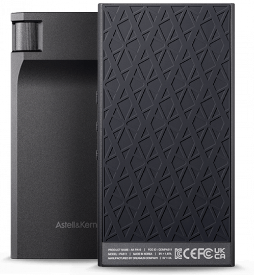

Корейская компания Astell & Kern выпустила первый в своем ассортименте портативный усилитель для наушников PA10, работающий в классе А.

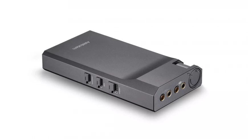

Интересно, что усилитель предназначен исключительно для работы с аналоговым сигналом, секция ЦАП в нем отсутствует. Для подключения в внешнему источнику можно использовать несимметричный вход 3,5 мм либо балансный 4,4 мм, выходы на наушники организованы на идентичных гнездах. Схема усилителя выполнена по фирменной топологии Teraton Alpha, выходные каскады работают в классе А.
Устройство заключено в прочный корпус из алюминия и кремния размером 73 x 140 х 23,3 мм и весит 325 граммов. В верхнем углу расположен поворотный регулятор громкости. Усилитель имеет переключаемый коэффициент усиления (Low Gain и High Gain) а выходное сопротивление не превышает 1,3 Ома. Максимальный уровень выходного напряжения на балансном разъеме 4,4 мм составляет 6,2 В.
Встроенный аккумулятор имеет емкость 4 200 мАч и обеспечивает работу усилителя в течение 12 часов при несимметричном подключении и уровне громкости 30%.
Усилитель для наушников Astell & Kern PA10 продается на американском рынке за 550 долларов США.
