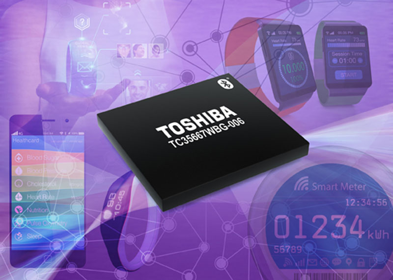

Новая ИС для передачи по Bluetooth® от Toshiba
Компания Toshiba Electronics Europe представляет ИС для обмена данными по протоколу Bluetooth® с низким энергопотреблением на основе спецификации ядра Bluetooth версии 4.1, предназначенную для использования в устройствах Scatternet. ИС TC35667WBG-006 идеально подходит для создания решений Bluetooth Smart, таких как спортивные и повседневные носимые устройства, пульты дистанционного управления, аксессуары для смартфонов и устройства для сферы «Интернета вещей» (IoT). Стандарт Scatternet определяет две функции в спецификации ядра Bluetooth® для версии 4.0 и более поздних. Устройства, соответствующие этому стандарту, должны поддерживать несколько подключений или одновременные подключения к ведущим (master) и подчиненным (slave) устройствам либо несколько одновременных подключений между двумя или более ведущими устройствами. Новая ИС компании Toshiba поддерживает обе функции стандарта Bluetooth® с низким энергопотреблением, что позволяет легко создавать сети на основе очень компактных устройств.
ИС TC35667WBG-006 содержит ПЗУ с программным обеспечением для сетей Scatternet и многоточечных подключений и сочетает функциональные возможности и компактные размеры, необходимые для реализации сетей обмена данными на основе протокола Bluetooth с низким энергопотреблением для малогабаритных устройств, таких как бесконтактные карты, метки и билеты. ИС TC35667WBG-006 может работать при напряжении питания от 1,8 до 3,6 В при минимальном потребляемом токе до 5,9 мА и имеет режим глубокого сна, в котором потребление тока снижается до 0,5 мкА. Встроенные функциональные возможности включают преобразователь постоянного тока, LDO-регулятор, а также универсальные функции АЦП и ШИМ. Также доступны возможности работы пользовательского программного обеспечения и сигнала пробуждения для хост-устройства.
С учетом потребности уменьшения толщины устройств Bluetooth для TC35667WBG-006 используется очень тонкий корпус с размерами, близкими к размерам кристалла: всего 2,88 мм x 3,04 мм x 0,3 мм (высота). Toshiba также поставляет эти ИС в корпусе QFN.
