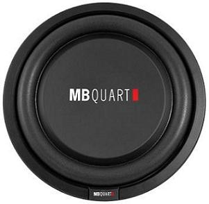

Обычному автомобильному сабвуферу нужен корпус немалого объема, по форме близкий к кубу – установочная глубина басовых модулей редко бывает меньше 20 см. Сабвуферные головки RLP 254 и RLP 304 марки MB Quart можно установить даже в дверь: их толщина не превышает 8 см, а рекомендуемый объем закрытого корпуса составляет от 15 до 35 литров. Однако разработчики утверждают, что их детища способны отлично работать и в намного большем объеме при полочном варианте монтажа, становясь настоящей находкой для тех, кто не хочет приносить в жертву музыке багажник или кардинально менять интерьер салона машины. Внешне головки очень похожи и отличаются лишь диаметром: у MB Quart RLP 254 это 10 дюймов, у MB Quart RLP 304 – 12 дюймов. Номинальная мощность у моделей одинаковая – 300 Вт RMS, максимальная вдвое больше – 600 Вт. Чтобы получить столь высокие показатели в компактном исполнении, специалистам бренда пришлось решить несколько сложных инженерных задач. Чтобы свести к минимуму высоту диффузора, его выполнили в виде вогнутого сегмента сферы, с обратным профилем по краю. Для увеличения жесткости при малой массе эта деталь изготовлена из плотного полипропилена, армированного стекловолокном. Диффузор малой высоты и массы не склонен к перекосу, это позволило увеличить высоту резинового подвеса до 20 мм. В результате искажения существенно снизились, а линейный ход составил 9 мм. Магнитная система у спикеров вентилируемая, она снабжена дополнительным фланцем – держателем огромной центрирующей шайбы и теплоотводом по совместительству. Причем упрятана магнитная система внутрь диффузородержателя. Это сделано не в целях защиты и не для красоты, как можно было бы подумать, а для увеличения жесткости конструкции. Антирезонансное покрытие обеспечивает надежное гашение колебаний. Звуковая катушка у головок двойная, импеданс каждой секции равен 4 Ом. Она выполнена на стекловолоконном каркасе диаметром 64 мм с алюминиевым армированием в месте сужения. Катушка центрируется в зазоре магнитной системы текстильной шайбой с вплетенными в нее проводниками, а подводящие провода надежно зафиксированы никелированными клеммами нажимного типа. В комплект поставки MB Quart RLP 254 и
MB Quart RLP 304 входит пластиковое декоративное кольцо, закрывающее край диффузородержателя, а также крепежные винты для установки динамика в корпус. Если вдруг придется ставить его магнитной системой наружу (такой вариант тоже возможен), кольцо не понадобится.
