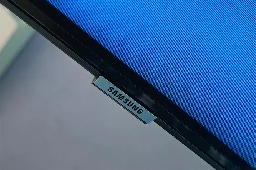

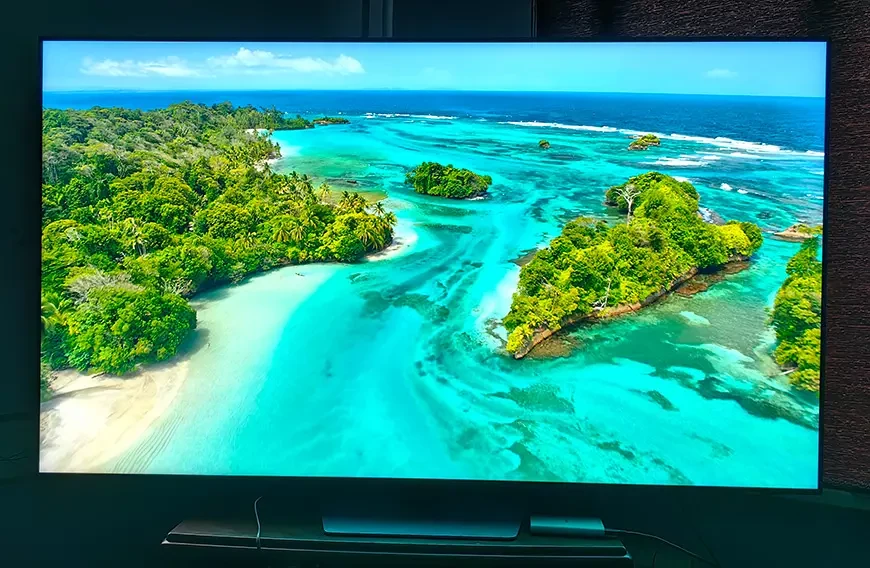

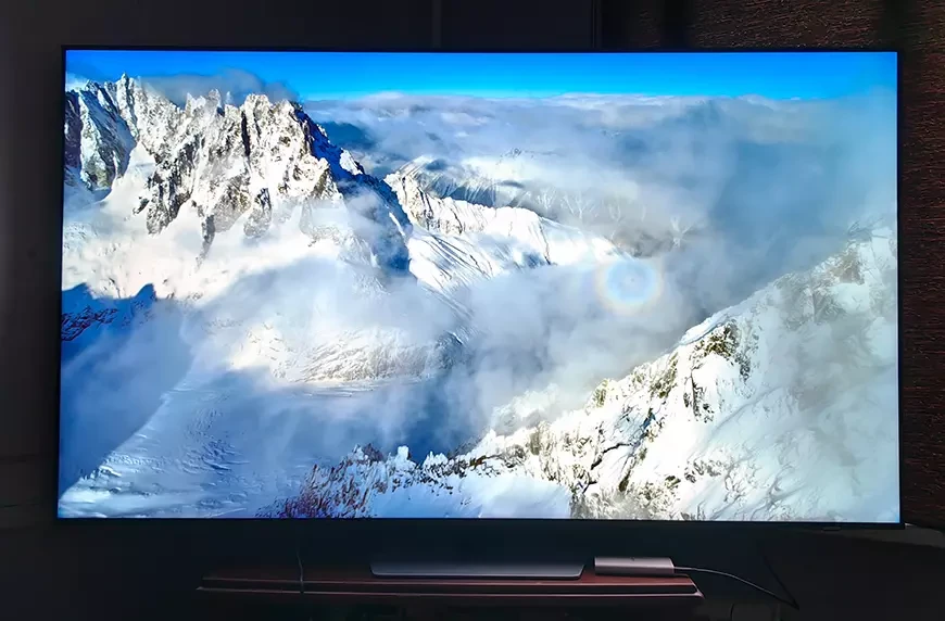

Samsung NEO QLED QE65QN90D – это высокотехнологичный телевизор. Он и выглядит соответствующе: «безрамочный» дизайн, предельно строгое оформление с крохотным логотипом на металлической «бирке», напоминающей похожие элементы на одежде, лаконичная подставка... Толщина корпуса составляет всего 27 мм, причем на большей части площади, а не только внизу, как у многих моделей прошлых лет. Причина – продвинутая подсветка MiniLED с фирменной технологией Quantum Matrix, позволяющая ЖК-телевизору конкурировать с OLED-моделями по части контрастности, выигрывая у них в яркости и долговечности за счет отсутствия выгорания. Диоды в такой подсветке во много раз меньше обычных, а их число – выше в десятки раз, чем у старых моделей с прямой FALD-подсветкой на «обычных» диодах, за счет чего и образуется намного больше зон локального затемнения на экране.
Mini LED-телевизор Samsung NEO QLED QE65QN90D

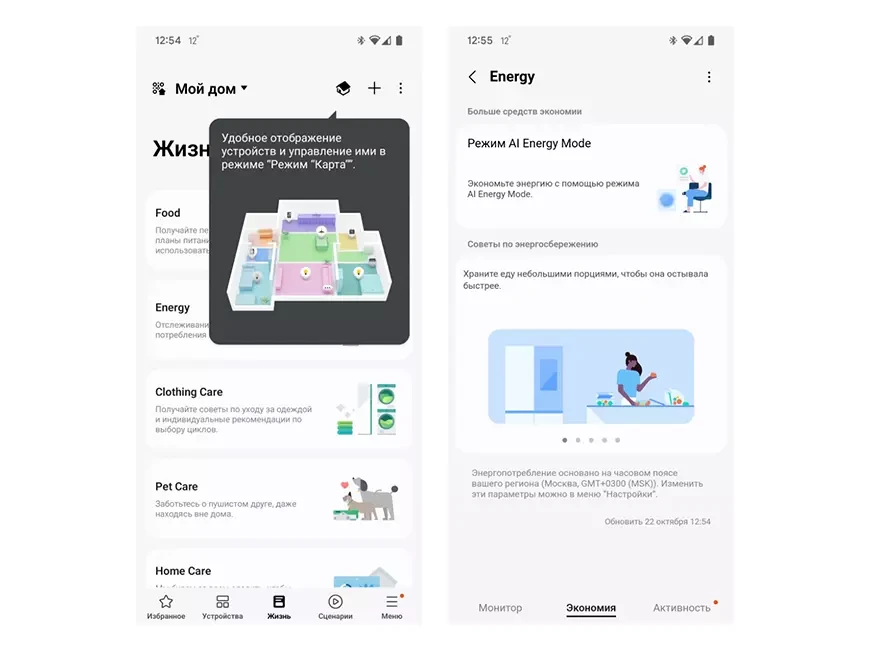

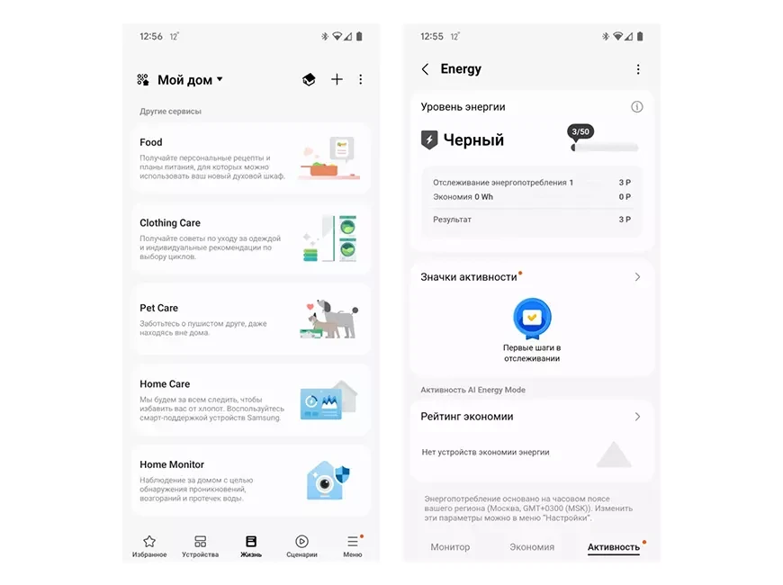

Для того, чтобы свет от близко расположенных диодов не засвечивал соседние зоны, в конструкцию панели введены специальные ячейки и несколько фильтров, отчего общая толщина телевизора и получилась чуть больше, чем у тех же OLED-моделей – такова плата за яркость и долговечность. Для тех, кому важно оптимизировать уровень энергопотребления телевизора, предназначена новая функция энергосбережения AI Energy Mode, которая отслеживает и снижает уровень потребления электроэнергии, отображая результат в реальном времени в приложении SmartThings. В нем видно, сколько энергии тратит ТВ, причем буквально в денежном выражении. Пользователь может сократить расходы на электроэнергию, установив определенный лимит. Приложение затем самостоятельно оптимизирует режим работы телевизора под заданные параметры.

Нынешнее поколение подсветки Quantum Matrix отличает очень высокая эффективность работы. В прошлом телевизоры с прямой подсветкой на обычных по размеру диодах имели множество вентиляционных отверстий и сзади, и на торцах, но при этом все равно изрядно грелись. Новое поколение имеет всего одну щель для охлаждения на задней стенке, еле заметно греется даже после 4-х часов работы, но зато много ярче старых моделей. В тесте ANSI на так называемом «шахматном поле» с 50% покрытием экрана белым яркость у данной модели по нашим измерениям превышает 890 нит (кд/м2), а на белом «окне» в 10% площади экрана - 1970 нит в пике! Это очень хорошие показатели. С таким запасом откалиброванная картинка даже в залитом солнечным светом помещении будет выглядеть яркой и сочной, чего не сможет продемонстрировать ни один OLED-телевизор в мире.

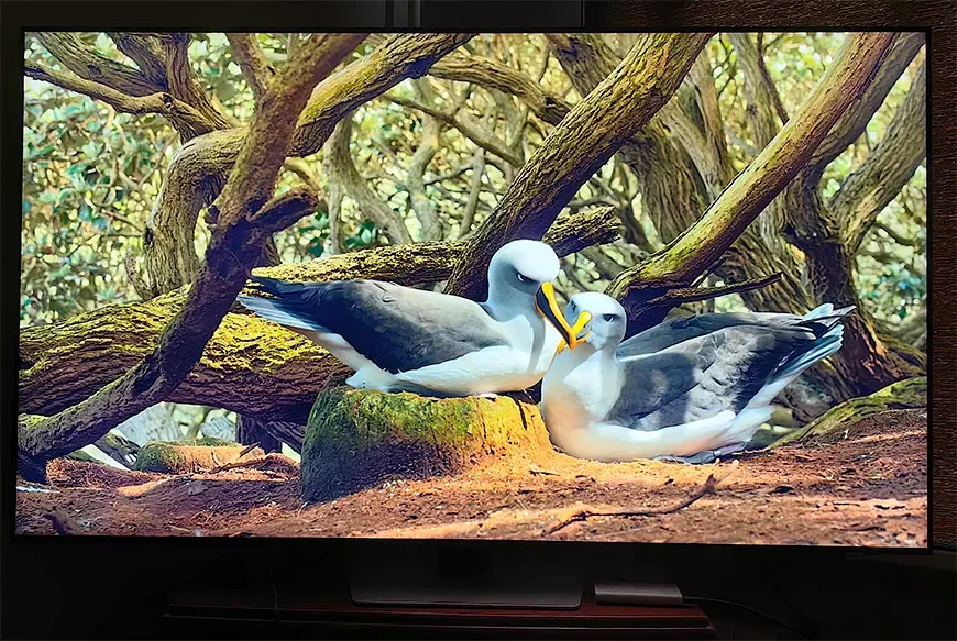

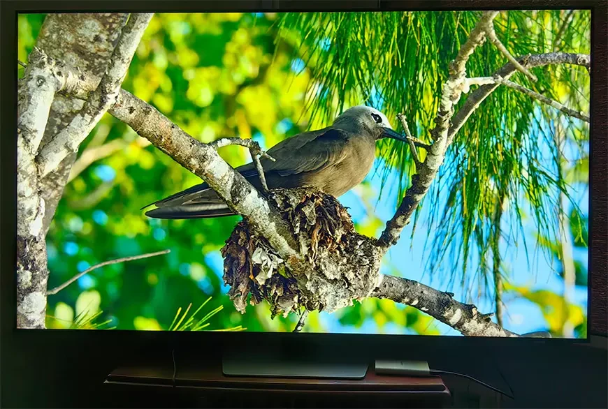

Такая яркость при такой энергоэффективности даже при наличии большого количества миниатюрных диодов невозможна без продвинутого управления с помощью искусственного интеллекта. Этим среди прочего занимается новый фирменный процессор NQ4 AI 2-го поколения, внутри которого действуют аж 20 нейросетей! Понятно, что они нужны не только для управления подсветкой, основная их задача – обработка изображения, то есть его масштабирование и динамическое улучшение десятков параметров в реальном времени. И это вовсе не преувеличение – настраивается не только контраст (для регулировки есть отдельный пункт в дополнительных настройках в меню) и яркость самых светлых объектов и теней (чтобы увеличить динамический диапазон, не потеряв в деталях), но и индивидуальная степень шумоподавления для разного рода поверхностей.
Скажем, для неба – одна степень с полным очищением и сглаживанием ступенчатых переходов (бандинга), для лиц – другая с наименьшим вмешательством, а для листвы и травы – третья с увеличением резкости. И все эти типы поверхностей присутствуют в одном кадре, вот именно для этого и нужны нейросети. Результат их работы – не полностью перерисованная картинка, вроде той, что делает программа Topaz, а, наоборот, абсолютно естественная. Это означает, что любой видеоконтент, будь то эфирные цифровые DVB-T-передачи, фильмы из online-кинотеатров или файлы с качеством UHD Blu-ray, выглядит, как изначально имеющий разрешение 4К, только разного времени производства. Нет огромной разницы в качестве! Теперь все выглядит очень хорошо: и новые передачи, и старые фильмы, которые будто ремастировали сами студии, оставив лишь естественную зернистость пленки.

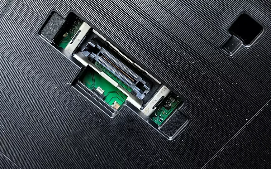

Раз уж мы заговорили о внешних устройствах, то стоит упомянуть особенности подключения. Прежде всего – питание. У телевизора не очень длинный сетевой кабель с оригинальным разъемом, что нужно учитывать при расположении и монтаже. Для всех остальных проводов предусмотрена ниша справа, доступ к которой при настенном креплении будет затруднен, поэтому кабели лучше подключать до момента установки. Для использования карт CI предусмотрен переходник, который крепится рядом с нишей.

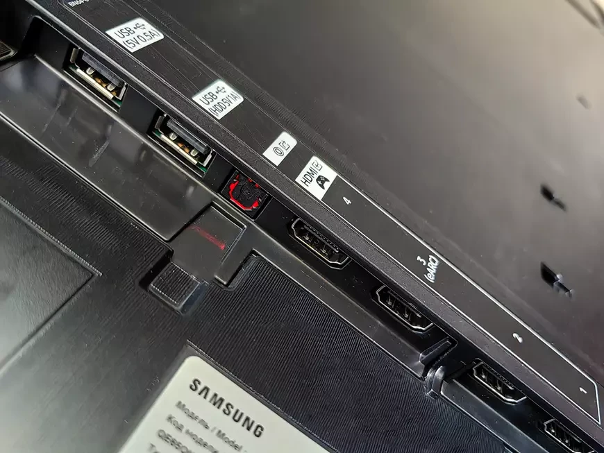

Все четыре HDMI-входа имеют версию 2.1, однако возврат аудиосигнала (ARC) через третий выход поддерживает только дорожки Dolby, а вот DTS – нет, что тоже надо учитывать при схеме подключения аудиоустройств.

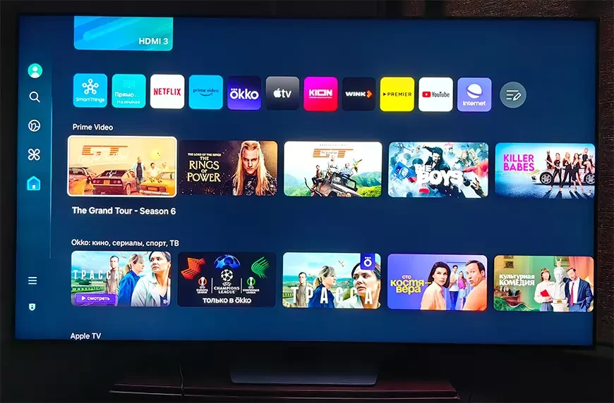

Телевизор работает в среде ОС Tizen версии 2024 года с фирменной защитой данных Knox, в которой изначально установлены приложения всех наших популярных потоковых видеосервисов вроде ИВИ, Wink, Кинопоиск, Окко и прочих. Интерфейс удобен и привычен – логика в нем все та же, и запутаться в ней крайне сложно.
Mini LED-телевизор Samsung NEO QLED 65QN90D

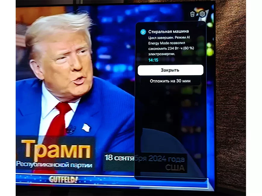

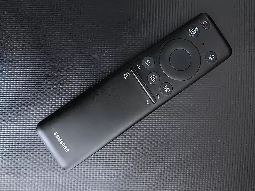

Есть управление умным домом Daily + и подключенными к локальной сети бытовыми устройствами через SmartThings. При этом эти устройства будут присылать уведомления о работе, например, текущем энергопотреблении, или что стиральная машина закончила стирку, отжим и сушку. Максимум функций при таком управлении доступен со смартфона, но в принципе почти всем можно управлять и со штатного пульта ДУ телевизора. Он подключается по Bluetooth и может подзаряжаться как через USB-C, так и посредством солнечных батарей на тыловой стороне корпуса.

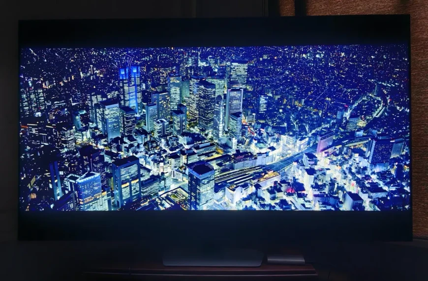

Максимальные значения яркости и контраста данный телевизор демонстрирует при отключенном режиме экономии энергии и настройке цветовой температуры «Холодный» в меню. Пиковая яркость при этом достигает 1900 нит (кд/м2) на белом поле в 3% площади экрана. На тесте ANSI с «шахматным полем» с 50% покрытия 890 нит и контрастность около 8 200 : 1.
Если переключиться на настройку температуры «Теплый2» яркость в таких условиях, наиболее приближенных к просмотру обычного видео, яркость составляет 670 нит, а контраст – примерно 6200:1. При этом на черных полях, вероятно, подсветка не полностью гасится из-за срабатывания автоматической настройки изображения с помощью искусственного интеллекта даже при выставленном максимальном динамическом контрасте в меню.

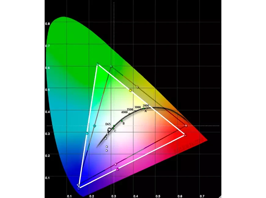

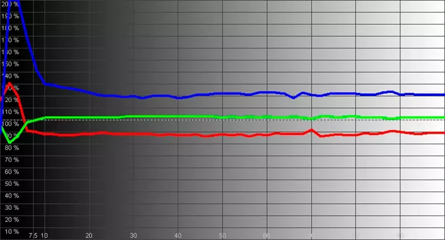

Максимальный цветовой охват (объем) практически на 100% покрывает стандарт DCI-P3. Баланс цветовых компонент в режиме «Теплый2» хоть и не идеально уравновешен, но зато образцово линеен. Это дает возможность откалибровать телевизор довольно легко и с наименьшими потерями. Средняя температура по диапазону в режиме «Теплый2» составляет около 8000К.
