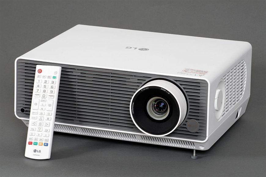

Получить дома изображение, диагональ которого превышает 100 дюймов, пока ещё можно только с помощью проектора. Но специфика инсталляции и использования проектора в домашних условиях зачастую становится камнем преткновения на пути к действительно большой картинке. Несколько нестандартный выход предлагает компания LG Electronics с моделью ProBeam BU60PST.
Лазерный 4K DLP-проектор LG ProBeam BU60PST

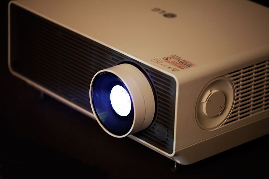

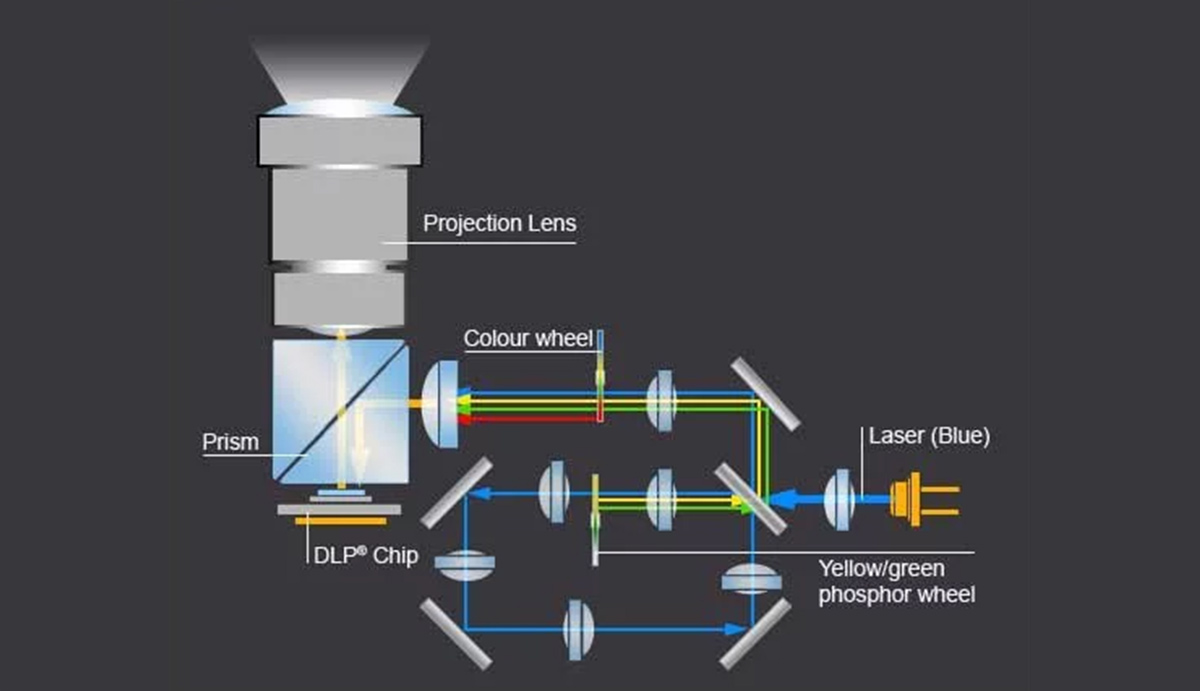

Лазерно-фосфорный источник состоит из сборки синих лазерных диодов и специального фосфорного колеса, преобразующего синий свет в другие цветовые компоненты – красный и зелёный. Синий лазер был выбран по причине того, что мощность лазерных излучателей зависит от длины волны света. И самую высокую мощность проще всего получить в синем спектре излучения. Среди особенностей лазерного излучения отметим его когерентность, то есть, способность сохранять во времени разность фаз составляющих излучение волн в пространстве. Подобное излучение позволяет получать при проецировании картинки более сочные и натуральные цвета. Кроме того, в отличие от проекционных ламп, лазерные излучатели практически не обладают инерцией, что позволяет динамически управлять интенсивностью излучения и достигать таким образом более высокой контрастности изображения.

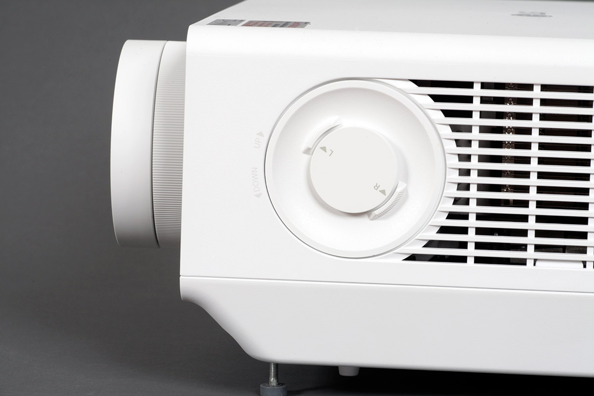

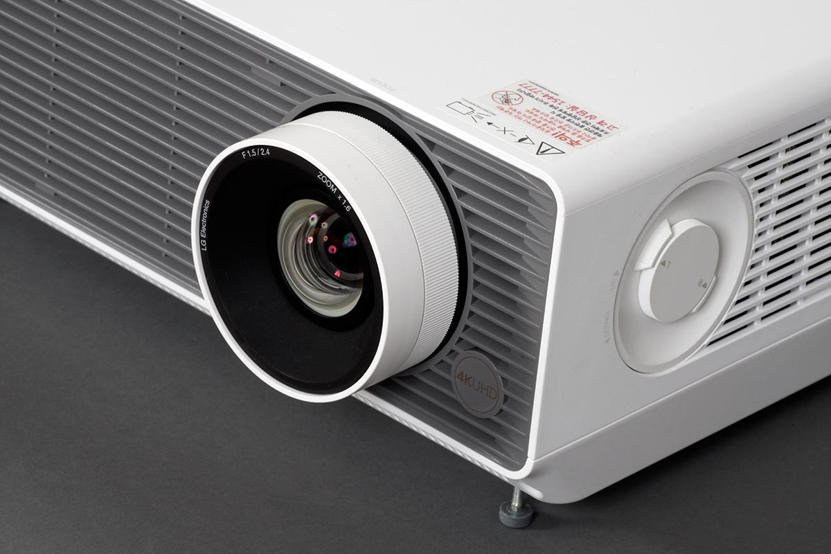

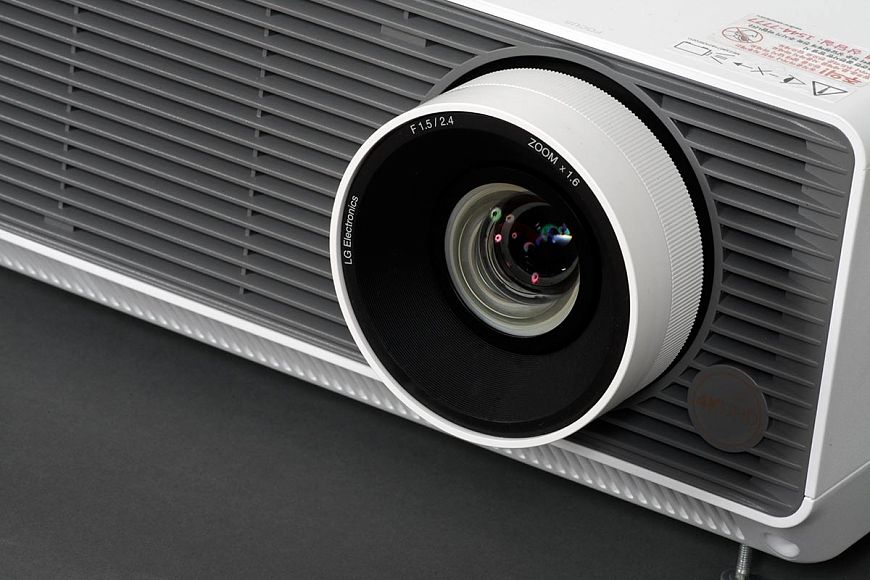

Факт Проектор LG ProBeam BU60PST оснащен объективом с ручными регулировками и возможностью сдвига картинки в довольно широких пределах (±50% по вертикали, ±20% по горизонтали). Небольшое фокусное расстояние объектива сочетается с широкими пределами зумирования, что позволяет использовать проектор как в сравнительно небольшой гостиной городской квартиры, так и в просторном зале загородного дома.

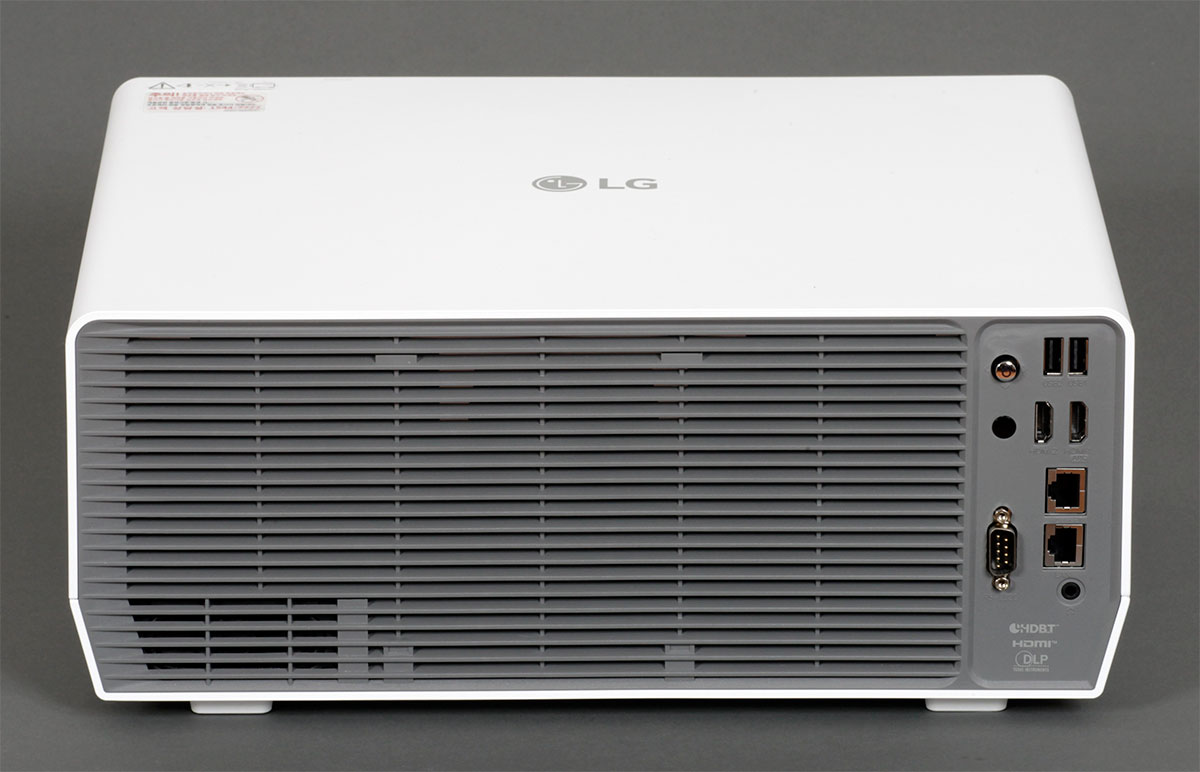

Как любой современный презентационный проектор верхнего ценового диапазона, LG ProBeam BU60PST обладает богатыми сетевыми возможностями и развитым функционалом. Причем, большинство из них будут полезны и при домашнем использовании. Вообще, в отличие от кинотеатральных моделей, как правило подразумевающих использование проектора в составе домашнего кинотеатра с развитой системой окружающего звучания и серьезным внешним источником контента, LG ProBeam BU60PST по функционалу и степени автономности близок к современным телевизорам. К примеру, он оснащен весьма приличной аудиосистемой мощностью 10 Ватт. А это значит, что его можно использовать при необходимости автономно – к примеру, на даче или в гостях. Нужно лишь найти в месте пребывания ровную светлую поверхность подходящего размера для использования в качестве экрана. Кроме того, на борту проектора есть всеядный мультимедийный проигрыватель, который умеет воспроизводить видео не только с внешних USB-накопителей, но и по сети с серверов DLNA. К сети можно подключаться либо беспроводным образом по Wi-Fi, либо кабелем через порт Ethernet RJ45. Есть здесь и адаптер Bluetooth, через который можно транслировать звуковое сопровождение на беспроводные наушники или BT-колонку. Проектор поддерживает технологию Miracast, так что при необходимости можно организовать дублирование на огромном экране дисплея вашего смартфона. Другими словами, LG ProBeam BU60PST обладает высокой степенью автономности, позволяющей использовать его где угодно, лишь бы рядом была розетка. Впрочем, для хорошего современного презентационного проектора это норма.

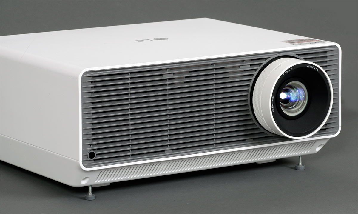

На реальном киноматериале проектор LG ProBeam BU60PST демонстрирует насыщенное и плотное изображение с близкой к референсной цветопередачей. Картинка наполнена мельчайшими деталями, а воспроизведение тончайших оттенков цвета и яркостных нюансов проектор выполняет очень корректно. Живая и натуральная палитра, внушительный запас контрастности и огромный световой поток позволяют формировать по-настоящему трехмерный кадр, напоминающий распахнутое окно. Высокая яркость проектора LG ProBeam BU60PST демонстрирует все преимущества видео с расширенным динамическим диапазоном HDR – реальный киноматериал в этом формате воспроизводится проектором очень корректно – без чёрных пятен вместо теней, и без пересветов светлых участков кадра.
