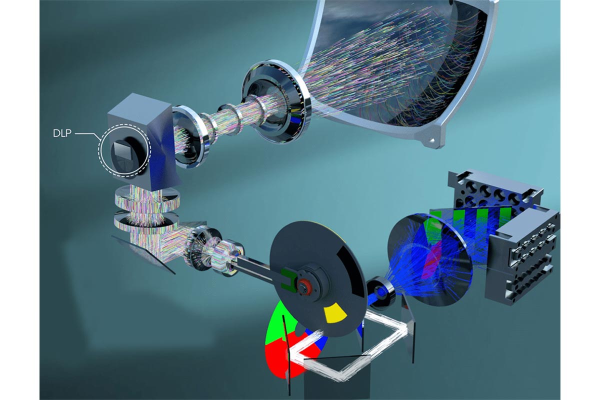

Лазерный 4K-телевизор Hisense Laser TV 88L5VG стал квинтэссенцией целого набора нестандартных инновационных технических решений – постараемся ничего не забыть и рассказать о них подробно. Световой поток в проекционной системе телевизора обеспечивает не привычная ртутная лампа высокого давления, а лазерно-фосфорный источник света, который в последнее время становится популярным у производителей проекторов из-за своих неординарных особенностей. К примеру, такой источник обеспечивает когерентность излучения, то есть, способность сохранять во времени разность фаз составляющих излучение волн в пространстве. В результате проецируемая картинка отличается более сочными и натуральными цветами. Другой полезной особенностью лазерного источника света в сравнении с проекционными лампами стало практически полное отсутствие инерции, открывающее возможности оперативного изменения светового потока для увеличения контрастности изображения – то, для чего в проекторах с лампой применялась динамическая диафрагма объектива.
Такой источник включает сборку синих лазерных диодов и фосфорного колеса, преобразующего синий свет в белый. Выбор синего лазера в качестве базового был обусловлен тем фактом, что мощность лазерных диодов зависит от длины волны света, а наибольшую интенсивность проще достичь именно в синем спектре излучения. Одним из основных преимуществ лазерного источника света в сравнении с лампой высокого давления стал гораздо больший ресурс, сравнимый с ресурсом LED или OLED панели обычного телевизора. Если для проекционной лампы ресурс ограничивается 2 – 5 тысячами часов работы, то для лазерного источника X-Fusion телевизора Hisense Laser TV 88L5VG этот параметр достигает 25 тысяч часов. Но и это ещё не всё! В отличие от ртутной лампы высокого давления, лазерному источнику требуется существенно меньше времени для выхода на рабочую яркость при включении, а также не нужен длительный отвод тепла при выключении, что делает включение и выключение Hisense Laser TV таким же удобным, как управление обычным телевизором.
В лазерном телевизоре Hisense Laser TV 88L5VG для формирования изображения применяется одночиповая технология DLP компании Texas Instruments на базе микрозеркальной DMD-сборки с диагональю 0,47” и разрешением 1 920 x 1 080 точек. Разрешение 4K достигается с помощью оптического актуатора XPR (Expanded Pixel Resolution). Причем, это не какой-то искусственный метод повышения разрешения – в результате на экране формируется реальная картинка с разрешением 4K. Метод использует инерционность человеческого зрения и заключается в последовательном выводе на экран нескольких изображений с оптическим смещением, которое и осуществляет актуатор XPR. Если это делать с высокой скоростью, то глаз не заметит этих "переключений" и будет воспринимать кадр как единое целое. Интересно, что аналогичным по сути способом формируется цветная картинка в одночиповых DLP-проекторах – компоненты красного, зелёного и синего цветов последовательно выводятся на экран, а глаз интегрирует полноцветное изображение. Таким образом, результирующий кадр в телевизоре Hisense Laser TV 88L5VG формируется из 12 последовательно выводимых на экран изображений – можете себе представить, каким быстродействием должен обладать микрозеркальный чип, чтобы этот процесс остался незаметным для зрителя!

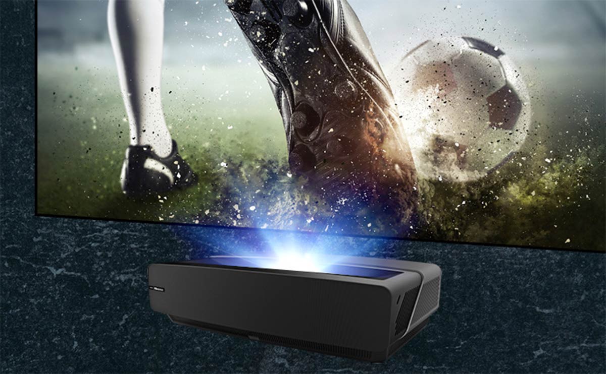

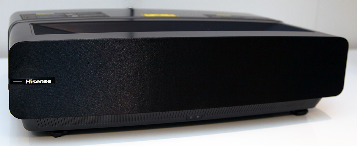

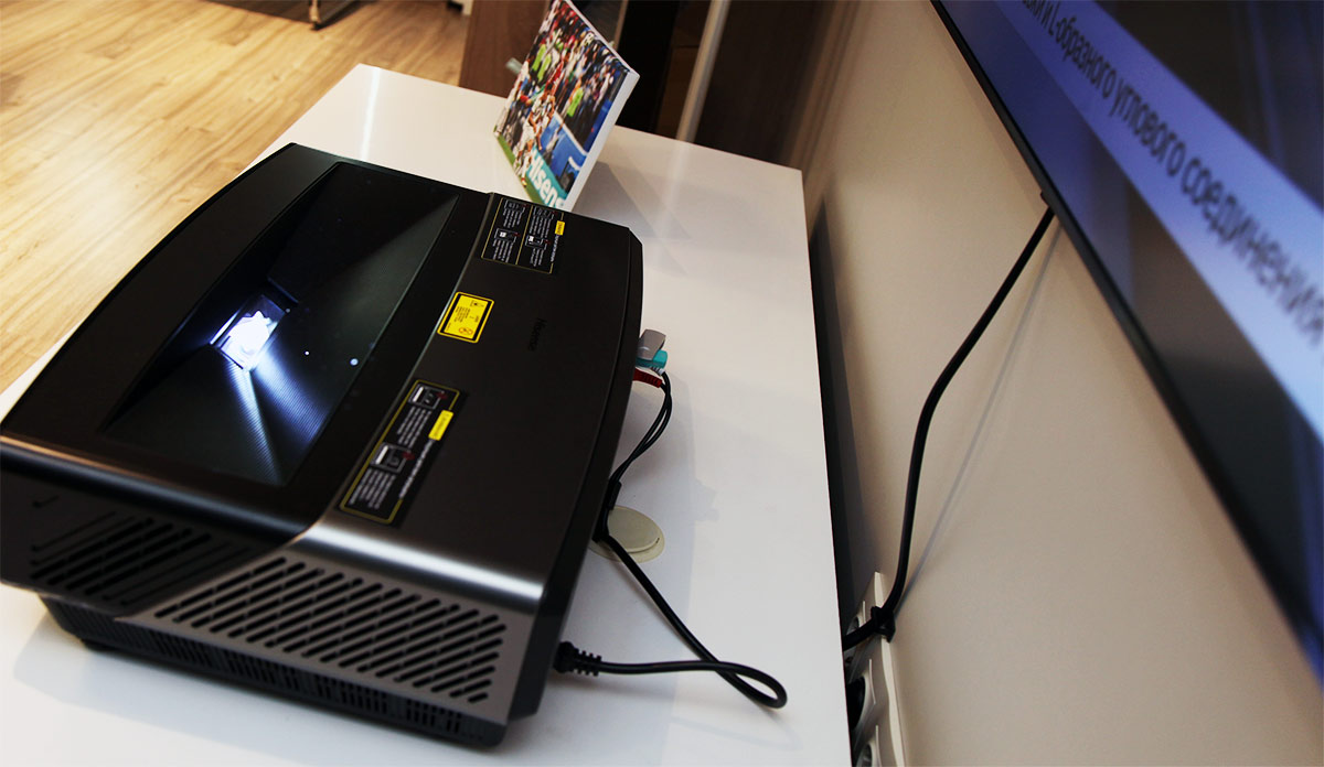

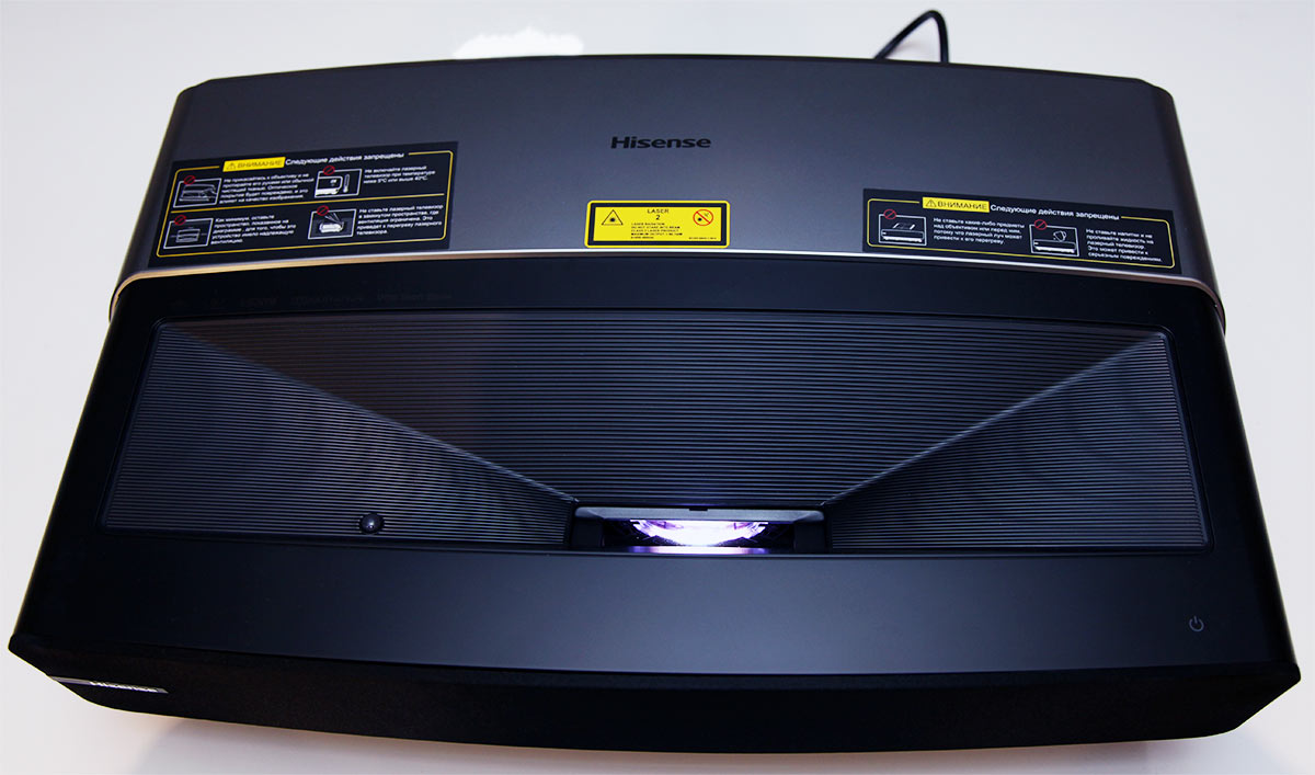

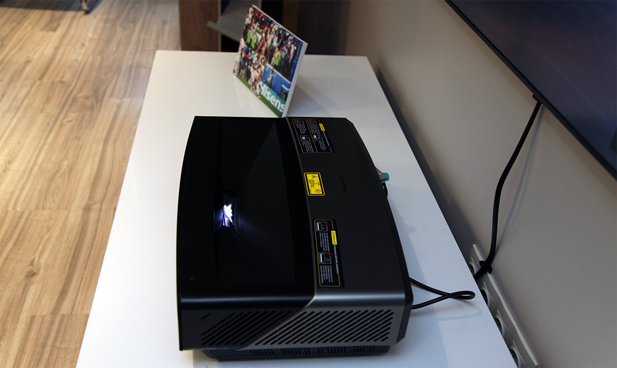

Следующей особенностью лазерного телевизора Hisense Laser TV 88L5VG стала ультракороткофокусная оптика, позволяющая проекционную систему без оговорок называть телевизором. Проектор здесь устанавливается непосредственно под экраном на телевизионную стойку. Расстояние от плоскости экрана до корпуса проектора не превышает 21 сантиметра! Кроме удобства установки и коммутации такая особенность исключает попадание зрителей между проектором и экраном – а, значит, просмотру ничего не сможет помешать.

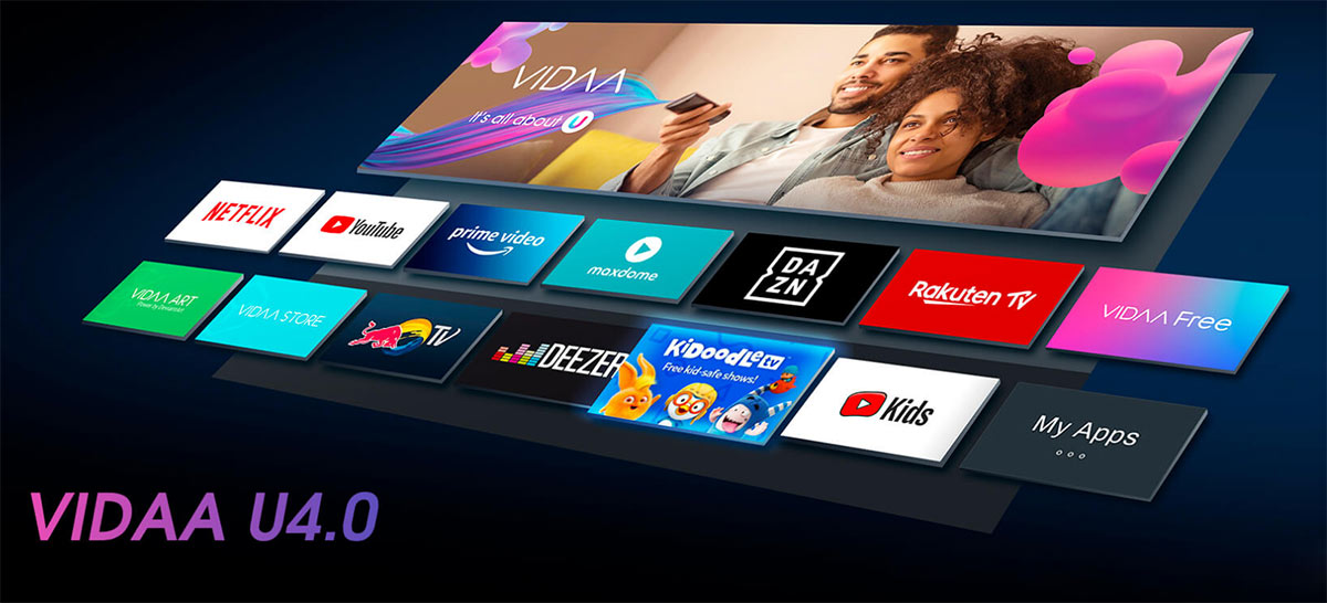

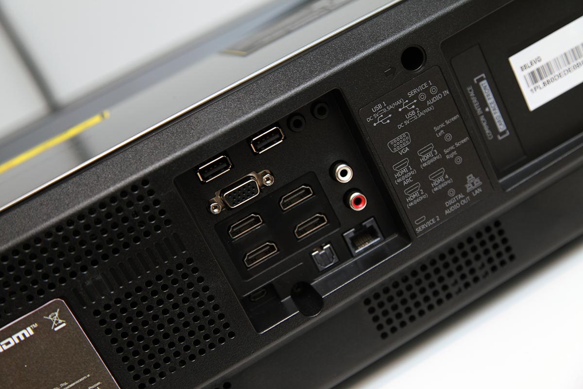

Лазерный телевизор Hisense Laser TV 88L5VG отличается развитыми сетевыми возможностями и богатым функционалом. Прежде всего, в отличие от обычного проектора для домашнего кинотеатра, который выступает только как устройство отображения, Hisense Laser TV наделен полноценными возможностями современного телевизора. К примеру, на борту есть аналоговые и цифровые тюнеры для приема телепередач с поддержкой карт доступа CI+ ver. 1.4. Для интеграции в домашнюю компьютерную сеть предусмотрен не только порт Ethernet RJ45, но и двухдиапазонный (2.4 ГГц / 5 ГГц) адаптер беспроводных сетей Wi-Fi 802.11ac.
После подключения к сети встроенный медиаплеер сможет воспроизводить контент не только с подключенных напрямую накопителей с интерфейсом USB, но и с серверов DLNA в домашней сети, а также с популярных интернет-сервисов YouTube, IVI, Okko, MeGoGo, 1-й канал, TVZavr, Netflix. Для подключения внешних источников видео предусмотрены четыре порта HDMI версии 2.0.

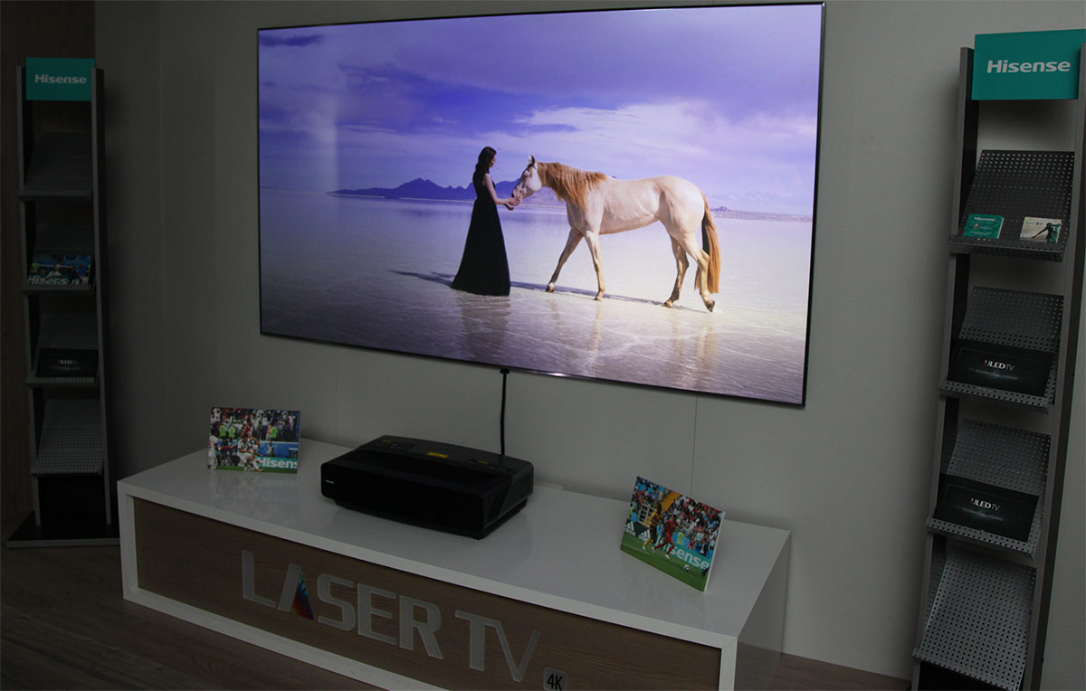

Наконец, мы переходим к самой существенной особенности Hisense Laser TV 88L5VG, позволяющей по праву называть эту модель телевизором – в комплект поставки входит стационарный проекционный экран Sonic Screen с диагональю 88 дюймов. Причем, экран здесь тоже инновационный. Во-первых, специальное покрытие оптимизировано для отражения света, приходящего из конкретной точки, где установлен проектор. Таким образом решается проблема просмотра видео при наличии внешней засветки – отражение паразитного света минимизируется и качество картинки страдает в наименьшей степени. Кроме того, экран здесь является акустической системой телевизора. Фактически Sonic Screen это 88-дюймовая бионическая звуковая панель на основе вибрирующих микро-сот – по всей поверхности экрана распределено более 100 тысяч точечных источников звука, излучающих звуковые волны практически на 360 градусов. Вы сможете наслаждаться высочайшим качеством звучания даже если не находитесь непосредственно перед экраном, а поддержка технологии Dolby Atmos® погружает буквально в эпицентр событий фильма.

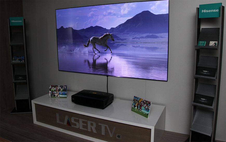

Мы смотрели лазерный телевизор Hisense Laser TV 88L5VG в обычной жилой комнате в дневное время без использования каких-либо специальных мер по затемнению – окна были закрыты тонкими шторами.
Факт | Для настройки геометрии проецируемого изображения после установки экрана и проектора можно воспользоваться фирменной автоматической процедурой на базе бесплатного приложения для смартфона. Всё, что нужно для её работы – чтобы телевизор и смартфон были в одной компьютерной сети. |

Лазерный телевизор Hisense Laser TV 88L5VG порадовал плотной картинкой, насыщенной мельчайшими деталями и отличающейся натуральными цветами. Даже в светлой комнате яркости проектора хватило для формирования выразительного изображения – деградации темных участков кадра практически не было. Телевизор аккуратно прорабатывает тончайшие оттенки цвета и яркостные переходы, а натуральная цветопередача и серьезный запас контрастности позволяют формировать по-настоящему трехмерный кадр.
Добавляет эмоций поддержка видео с расширенным динамическим диапазоном HDR – на таком материале картинка становится ещё более глубокой и объемной. Также обращает на себя внимание качественная работа видеопроцессора телевизора по адаптации видео с разрешением Full HD до 4K – скалирование материала выполняется очень аккуратно, а результат радует глаз.
Отдельно стоит отметить звуковое сопровождение видеоряда – экран Sonic Screen обеспечивает полновесное выразительное звучание саундтрека с плотным басом и детальными средними и высокими частотами. Причем, звучание не обладает выраженной направленностью, что позволяет комфортно смотреть телевизор с самых разных точек.
