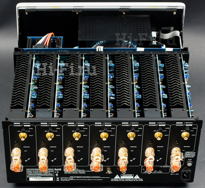

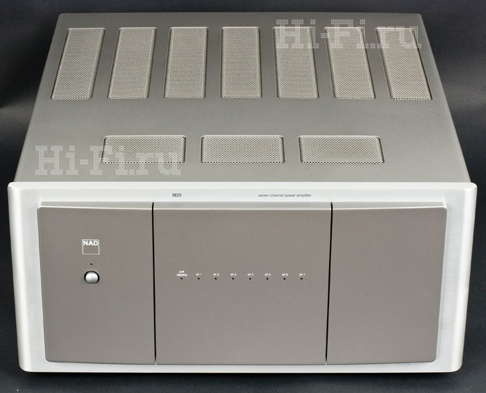

Серия Masters, к которой относится многоканальный усилитель мощности M25, возглавляет номенклатуру канадской компании NAD. В нее входят не только бескомпромиссные стереофонические устройства, но и полный комплект электроники для оборудования домашнего кинозала высшей категории
Когда оценивают усилитель мощности, часто обращают внимание на его вес. Действительно, при использовании классических схем усиления этот параметр достаточно точно определяет качество компонента, ведь основной вклад в него вносят блок питания и радиаторы охлаждения выходных каскадов. Модели NAD M25 в этом смысле есть чем гордиться — она самая тяжелая в тесте. Правда, тут необходимо уточнить, что на ее борту присутствуют семь каналов усиления, а не пять, как у большинства участников. Но даже с указанной оговоркой аппарат производит неизгладимое впечатление сразу после распаковки. Солидный металлический корпус украшен алюминиевым фрезерованным фасадом, оформленным в едином для всей серии Masters стиле. Монолитность лицевой стороны нарушают лишь выключатель питания и семь глазков светодиодных индикаторов состояния каналов усиления. Коммутационная часть лишена балансных входов XLR, но может похвастать самыми солидными в нашей подборке акустическими терминалами — огромные позолоченные разъемы в прозрачном пластике легко примут кабели любого сечения. Кроме того, здесь есть плавные регуляторы чувствительности каждого канала и вход триггера 12 В для организации удаленного управления питанием компонента.
Внутреннее пространство корпуса заполнено очень плотно. Сразу за передней панелью на боку установлен мощный тороидальный трансформатор Holmgren, экранированный только по периметру. От него и до задней стенки вплотную друг к другу скомпонованы семь модулей усиления. Радиаторы охлаждения выходных каскадов смонтированы непосредственно на платах усилителей и не отличаются исполинскими размерами, что заставило разработчиков особенно тщательно подойти к вопросам вентиляции. Три больших кулера принудительного охлаждения расположены на днище; командует ими процессор — в зависимости от температурного режима внутри корпуса и уровня сигнала на входе аппарата. Благодаря интеллектуальному управлению и специальной конструкции крыльчаток вентиляторов система охлаждения работает совершенно неслышно, а стенки усилителя остаются холодными даже при интенсивной нагрузке. Блок питания для всех семи каналов усиления общий, с четырьмя емкостями по 100 000 мкФ в фильтре. Наличие балансного входного каскада на полевых транзисторах в каждом канале позволило значительно снизить шум и искажения. Полностью дифференцированный усилитель напряжения класса А с двухтактной схемой выходного каскада обеспечивает крайне низкий уровень искажений в сочетании с высокой выходной мощностью по току.
В нашей тестовой системе окружающего звучания представлены лишь пять каналов, потому блок питания NAD M25 имел большой запас мощности. Но, зная политику компании NAD относительно составления таблицы технических характеристик своих устройств, можно быть уверенным, что этот аппарат действительно отдаст обещанные 160 Вт при равномерной загрузке всех семи каналов. У нас же NAD M25 полностью контролировал акустику в самых напряженных сценах. Звуковое полотно отличалось весьма точными акцентами и повышенным вниманием к мелким деталям. Однако фирменная мягкость подачи порой излишне демпфировала хлесткие пассажи, которыми сопровождаются современные блокбастеры. Музыкальные произведения преподносились очень воздушно и кристально чисто. Здесь тоже пригодилось умение усилителя подчинять своей воле акустику, да и мягкий характер звучания на исполнительском поприще оказался весьма кстати.

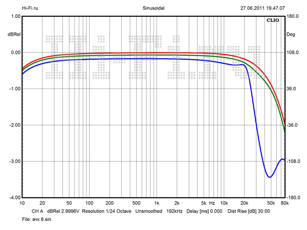

Ровный ход АЧХ выявляет малую неравномерность в полосе звуковых частот, не превышающую 0,24 дБ (рис. 1). Спад заметен в надтональной области, но на частоте 80 кГц его величина не достигает –3 дБ. Графы, полученные при различных нагрузках, имеют совсем незначительный разбег, что говорит о стабильном и низком выходном сопротивлении. Коэффициент демпфирования для нагрузки 8 Ом составляет внушительные 310 единиц. Максимальная выходная мощность не рекордная в рамках нашей подборки, но конструктивные особенности позволяют предположить, что этот показатель будет стабилен при любом количестве загруженных каналов. На нагрузку 2 Ом усилитель отдает до 325 Вт неискаженной мощности. Уровень искажений во всей полосе рабочих частот и мощностей (рис. 2) не превышает 0,02%. Следует также отметить высокое значение соотношения сигнал/шум (114 дБА) и крайне низкий уровень взаимопроникновения сигнала между каналами (рис. 3).

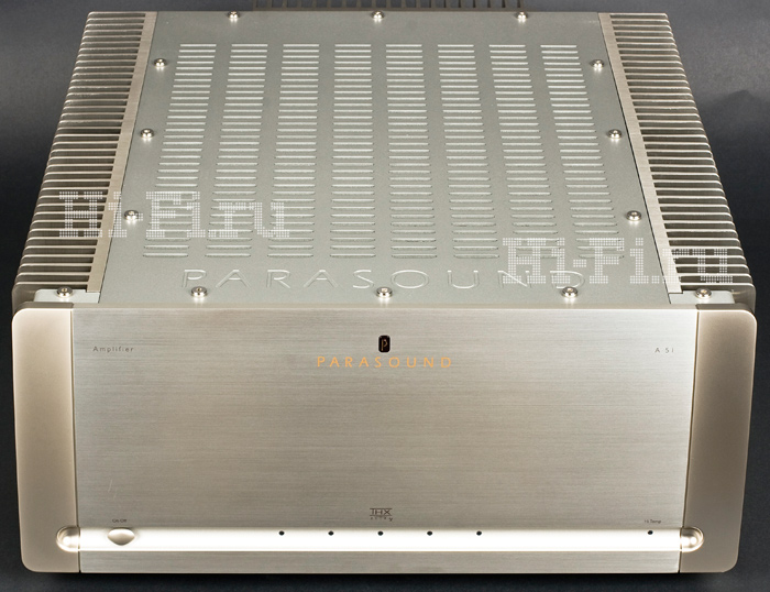

Parasound A51
Цена - 136 000 руб.
Многоканальным кинотеатральным системам американская компания Parasound уделяет особое внимание. Не случайно компонентами ее производства оборудованы залы известных на весь мир киностудий Lucasfilm, Pixar, Universal и Warner Bros.

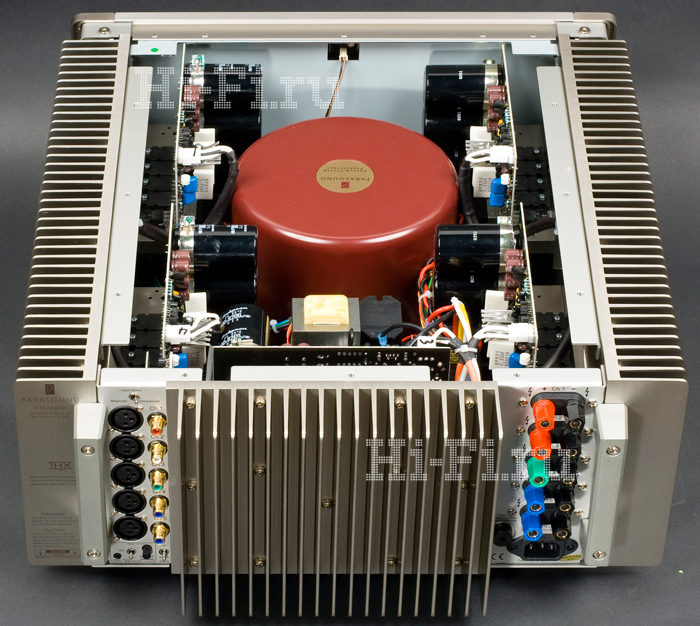

Усилитель Parasound A51 начинаешь уважать еще до включения в сеть — сразу после распаковки. Именно таким и должен быть настоящий многоканальный мощник — с литым алюминиевым фасадом и ребристыми остальными стенками корпуса, солидными ручками для переноски и тороидальным трансформатором величиной с кастрюлю. Здесь всего пять каналов усиления, но каких — 250 Вт на каждый при параллельной работе на нагрузку 8 Ом! При этом весит Parasound A51 не намного меньше семиканального NAD M25. Алюминиевую лицевую панель оживляют кнопка перевода аппарата в режим Standby, подсвеченная синим, пять светодиодов состояния каналов усиления и индикатор перегрева. Центральное место под крышкой занимает огромный тороидальный трансформатор мощностью 2,4 кВ•А, заключенный в сплошной металлический экран, избавляющий каскады усиления аппарата от внешних наводок. Вокруг него размещены пять идентичных усилительных блоков — по два вдоль боковых стенок и один сзади. У каждого из них для охлаждения выходных каскадов есть собственный радиатор, совокупность которых, собственно, и образует стенки корпуса. Каждый канал усиления оснащен своим блоком питания, получающим напряжение от отдельной вторичной обмотки силового трансформатора. Благодаря этому минимизировано взаимное влияние каналов друг на друга. Полностью балансные входные каскады выполнены на JFET-транзисторах (Junction Field Effect Transistors), а схемотехника выходных каскадов построена на полевых (MOSFET) дискретных элементах, обеспечивающих ток отдачи до 60 А в каждом канале. По заверениям производителя, демпинг-фактор усилительных каскадов превышает значение 1100 на частоте 20 Гц. Другими словами, этот усилитель способен справиться с самой сложной нагрузкой.
Подсоединить процессор или AV-ресивер к Parasound A51 можно не только обычными межблочниками с разъемами RCA, но и через балансные входы XLR. Конкретный вход выбирается тумблером на задней стенке корпуса — общим для всех пяти каналов. Есть здесь и вход 12-вольтового триггера для дистанционного управления питанием компонента. Акустические терминалы вполне обычные, с пластмассовыми гайками среднего диаметра. В комплекте с усилителем поставляются кронштейн для его монтажа в стандартную 19-дюймовую стойку, очень солидный силовой кабель достаточной длины и набор разъемов типа «банан» для разделки акустических проводов. Столь большое внимание к комплектации аппарата вызывает уважение.
Первое впечатление, которое Parasound A51 произвел на нас после распаковки, не обмануло. Солидная конструкция и внушительный дизайн были подкреплены выдающимся звучанием как в домашнем кинотеатре, так и в составе стереосистемы. При сопровождении фильмов усилитель продемонстрировал редкий сплав хирургически точной подачи и ураганного напора. Окружающее звуковое поле было настолько плотным и детальным, что порождало магическое ощущение присутствия  — акустические системы словно растворялись в помещении лаборатории, замыкая звуковое полотно вокруг нас. Музыкальные композиции звучали легко и воздушно, с необходимым драйвом и задором. Воспроизведение акустических инструментов отличалось натуральностью и аккуратной работой с самыми мелкими деталями.

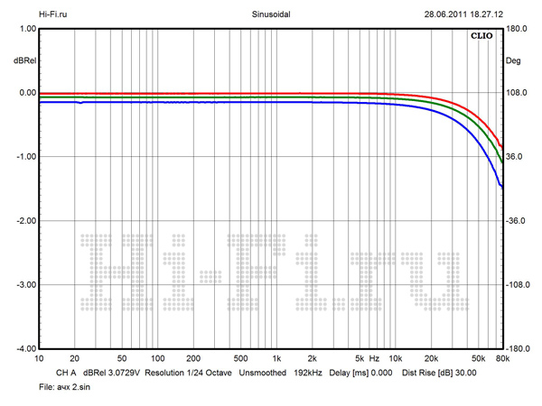

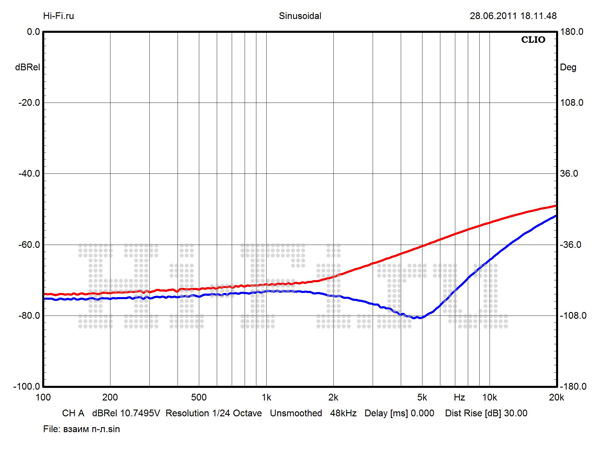

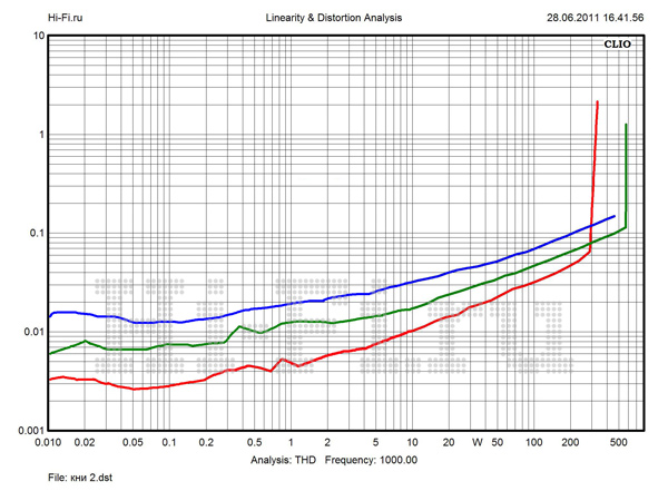

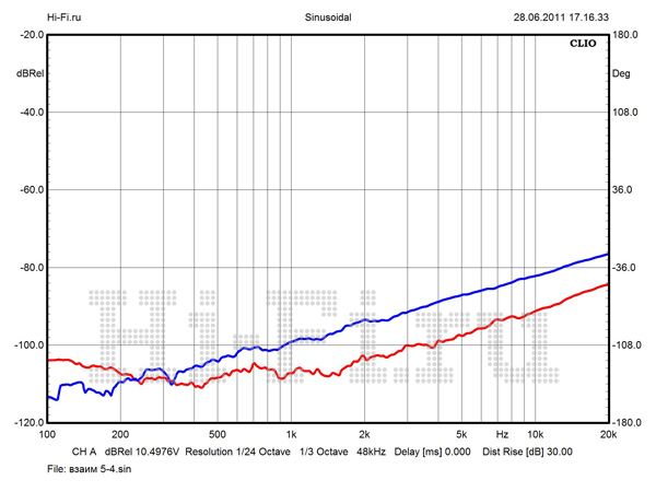

Результаты измерений:
График частотных искажений образцовый не только для усилительных устройств, но и для различных других компонентов аудиотракта (рис. 1). Спад характеристики на 80 кГц составляет 0,9 дБ, а в области слышимых частот неравномерность менее 0,1 дБ. КНИ в большей части частотного и мощностного спектра остается в пределах 0,01% (рис. 2). Лишь с уменьшением сопротивления нагрузки и при высокой выходной мощности он незначительно превышает эту планку. Максимальное значение последнего параметра при нагрузке 8 Ом составляет 230 Вт. Фактор демпфирования равен 220. Уровень проникающего сигнала между каналами располагается ниже шумовой отметки вплоть до области высоких частот (рис. 3), где его значения легко фиксируются, но в любом случае находятся ниже порога различимости. Из недостатков упомянем повышенный уровень собственных шумов. Значение отношения сигнал/шум худшее в нашем тесте — 102 дБА.

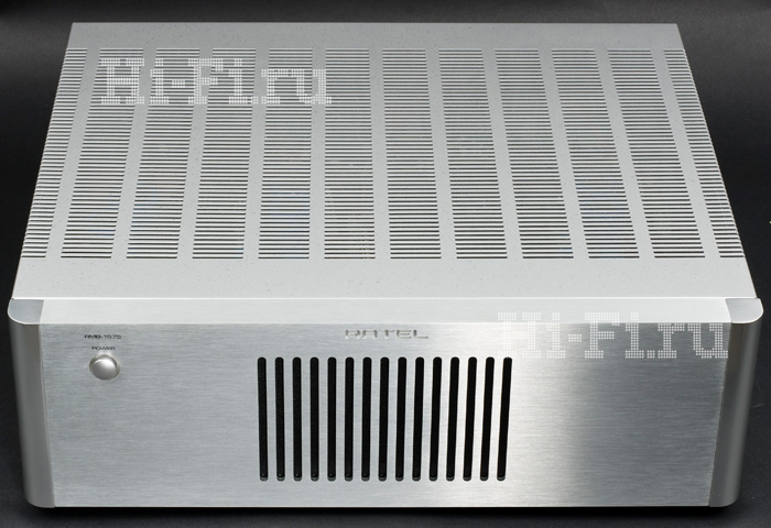

Усилитель мощности, каждый из пяти каналов которого способен отдать 250 Вт, весящий одиннадцать килограммов и лишенный привычных атрибутов — мощного силового трансформатора и больших радиаторов охлаждения: что это, фантастика? Нет, Rotel RMB-1575 именно таков
Пути развития полупроводниковой техники в целом и усилителей низкой частоты в частности обусловлены, по сути, борьбой с различными видами искажений, свойственных природе данных приборов. Надо сказать, что в этой сфере инженерами и конструкторами достигнуты огромные успехи. Возможно, им стало скучно, и тогда появился новый тип устройств — усилители класса D, где обнаружился непочатый край работы. Отметим, что и здесь есть огромные сдвиги, но все же каждая подобная модель, которая попадает на тестирование, удивляет и озадачивает одновременно. Первые образцы годились разве что для сабвуферов с их довольно узким частотным рабочим диапазоном. Однако дальнейшее совершенствование технологии принесло свои плоды — сегодня такие усилители уже способны на равных конкурировать с компонентами, построенными по классической схеме, а в некоторых классах оборудования (к примеру, в однокоробочных домашних кинотеатрах) они стали фактически безальтернативным решением.
Японская компания Rotel давно ведет исследования в этой области. Сегодня вся усилительная техника фирмы работает в классе D. Не исключение и пятиканальный усилитель мощности RMB-1575. Он заключен в сравнительно легкий и совсем небольшой корпус и своим весом и размерами напоминает скорее AV-ресивер среднего уровня. На фасаде выделяется кнопка включения питания, подсвеченная синим. Крупные аудиофильские акустические терминалы примут кабель практически любого сечения. Балансной коммутации аппарат лишен — в наличии лишь пять разъемов RCA. Помимо входа триггера управления питанием имеется здесь и выход для организации цепочек устройств.

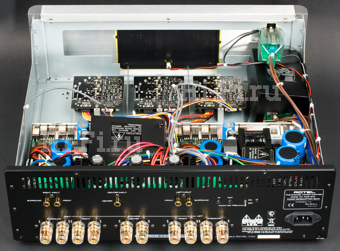

Внутри корпуса практически пусто. Там нет ни силового трансформатора питания, ни ребристых радиаторов охлаждения, роль которых выполняет днище корпуса, ни батарей емкостей сглаживающих фильтров. Все блоки питания импульсные, а потому весьма компактные. Высокий КПД усилительных каскадов позволяет обходиться без мощной системы охлаждения — при работе на полную мощность компонент греется совсем слабо.
Неординарные характеристики модели наглядно иллюстрирует тот факт, что при уменьшении сопротивления нагрузки вдвое (с 8 до 4 Ом) выходная мощность также изменяется вдвое — с 250 до 500 Вт на канал. Подобное поведение считается идеальным для усилителей, функционирующих по классической схеме. А демпинг-фактор, равный 400 единицам, говорит о способности Rotel RMB-1575 работать с самой капризной акустикой.
Тестирование мы начинали с некоторым предубеждением — первое впечатление от аппарата оставило нас совершенно равнодушными, в особенности после знакомства с монстром Parasound. Каково же было наше удивление, когда при сопровождении кинофильмов этот скромный по весу и размерам участник не уступил лидеру практически ни в чем, продемонстрировав очень динамичное и предельно острое звучание. Великолепная отдача в напряженных местах современных блокбастеров сочеталась с аккуратным обращением с самыми мелкими деталями звукового полотна. При исполнении музыкальных композиций проявились особенности усиления класса D — почерк модели показался нам излишне синтетичным и сухим. Если для электронных пассажей такой характер звучания вполне подойдет, то акустические жанры теряют в подобной интерпретации жизнь. Хотя рабочий диапазон прорабатывался усилителем тщательно, ритм передавался холодно и отстраненно.

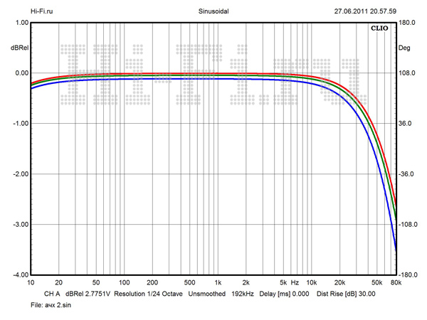

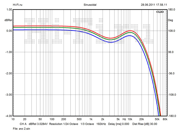

Ровный ход частотной характеристики выявляет малую неравномерность в полосе звуковых частот, не превышающую 0,24 дБ (рис. 1). Спад заметен в надтональной области, но на частоте 80 кГц его величина не достигает –3 дБ, и верхняя граничная частота, соответствующая этому значению, располагается ближе к 100 кГц. Графы, полученные при различных нагрузках, подключенных к усилителю, имеют совсем незначительный разбег, что говорит о стабильном и низком выходном сопротивлении. Коэффициент демпфирования для нагрузки 8 Ом составляет внушительные 310 единиц. Максимальная выходная мощность далеко не рекордная в рамках нашей подборки, но конструктивные особенности аппарата позволяют предположить, что этот показатель будет стабилен при любом количестве загруженных каналов. На нагрузку 2 Ом усилитель отдает до 325 Вт неискаженной мощности. Уровень искажений во всей полосе рабочих частот и мощностей (рис. 2) не превышает 0,02%.

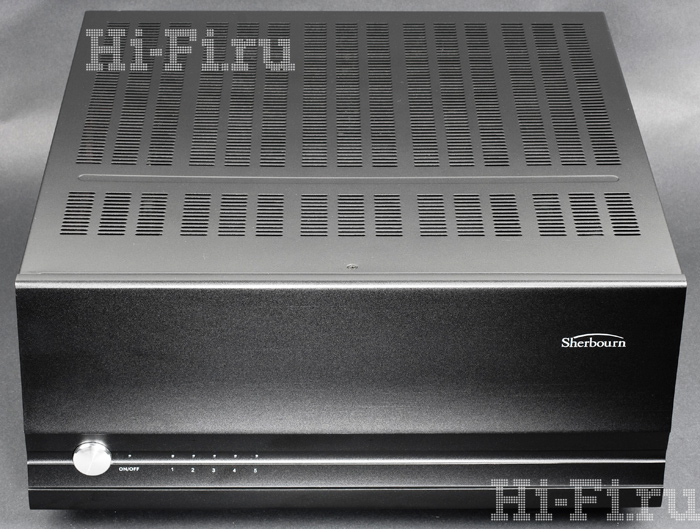

Пятиканальный усилитель мощности Sherbourn 5-200 заключен в массивный металлический корпус черного цвета. Фасад из алюминиевой плиты украшен крупной кнопкой перевода аппарата в режим Standby и пятью светодиодами индикации состояния каналов усиления. Главный выключатель питания смонтирован на задней стенке. Кроме обычной коммутации на разъемах RCA, устройство оснащено балансными входами XLR. Причем тип активного входа выбирается отдельными для каждого канала тумблерами. Вероятно, эта возможность способна оказаться востребованной, но мы не смогли придумать пример одновременного использования обоих типов входов для разных каналов усиления. Акустические терминалы вполне обычные — среднего размера, с пластмассовыми зажимами. Там же на задней стенке есть тумблер, отключающий индикацию на передней стороне корпуса, что может быть полезным при установке компонента в кинозале с полным затемнением. Для удаленного управления питанием усилителя предусмотрен вход стандартного триггера 12 В.
Внутренняя компоновка Sherbourn 5-200 напомнила другого участника — NAD M25. За лицевой панелью на боку установлен большой тороидальный трансформатор мощностью 1,2 кВ•А. Под ним смонтирована плата общего блока питания с батареей из шести емкостей по 60 000 мкФ сглаживающего фильтра. Пять одинаковых усилительных модулей выстроились в ряд до задней стенки корпуса. Радиаторы охлаждения выходных каскадов смонтированы непосредственно на платах. Более свободное, чем в семиканальном NAD M25, их расположение внутри аппарата позволило обойтись без принудительной вентиляции. И после интенсивного тестирования корпус Sherbourn 5-200 оказался лишь теплым.
Запас мощности у модели очень приличный. При этом звучание отличалось мягкостью, которая больше подходит для музыкального материала. Самые энергичные всплески напряженных сцен блокбастеров усилитель сглаживал, формируя плотное окружающее звуковое полотно с четким позиционированием образов в пространстве и высочайшей детальностью. Но в кино саунд был слишком деликатный — не чувствовалось ожидаемой американской удали и размаха. Очень хорошо Sherbourn 5-200 проявил себя при исполнении многоканальных музыкальных треков, характеризующихся интенсивной загрузкой всех пяти каналов, — его солидная энерговооруженность обеспечила четкую проработку мельчайших нюансов в столь нагруженном режиме.

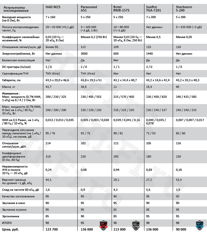

Итоги
Для начала немного статистики: четыре из пяти участников родом из Северной Америки (три из США и один из Канады). Три усилителя из пяти построены по классической схеме с мощным силовым питанием. Конструкция из абсолютно независимых моноблоков, объединенных лишь общим корпусом, в этом тесте не встретилась, однако наиболее близким к подобному варианту оказался Parasound A51, у которого общий лишь силовой трансформатор с раздельными для каждого канала вторичными обмотками. NAD M25, Sunfire TGA-7201 и Sherbourn 5-200 используют общий блок питания, тогда как Rotel RMB-1575 стоит в этом ряду особняком, поскольку обходится вообще без силового трансформатора. Два аппарата предлагают семь каналов усиления, а три довольствуются пятью. В то же время разброс цен довольно широк — от 90 тысяч рублей за Sherbourn 5-200 до 136 тысяч за Parasound A51 и Sunfire TGA-7201. Причем стоимость не связана напрямую ни с количеством каналов усиления, ни с весом и размером устройств. Тем не менее победителем данного теста стал один из наиболее дорогих участников. Самая внушительная и бескомпромиссная конструкция, богатые коммутационные возможности и выразительное звучание как при сопровождении кинофильмов, так и при работе в составе стереосистемы — все это относится к усилителю Parasound A51, который получает титул Best Buy. Выявить обладателя редакционной рекомендации было значительно сложнее. И определяющим здесь стал критерий соотношения цены и качества продукта. Пусть Sherbourn 5-200 и не был лучшим в составе домашнего кинотеатра, с учетом стоимости он достоин аплодисментов и второй ступени на пьедестале. Но главным сюрпризом для нас оказался Rotel RMB-1575. Того, что усилитель, работающий в классе D, сможет выступить в кино на уровне победителя, не ожидал никто. И хотя его успехи на музыкальном поприще были не столь впечатляющие, звание Editor’s Choice он заслужил. В заключение хотелось бы отметить, что все без исключения участники сегодняшнего соревнования достойны занять место в составе вашего домашнего кинотеатра. Появление подобного устройства в помощь AV-ресиверу изменит звучание системы до неузнаваемости. По крайней мере, вопроса, за что заплачены деньги, в данном случае не возникнет.
