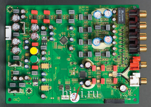

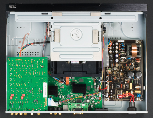

И в обоих случаях инженеры направляли свои усилия на повышение качества аналогового аудиотракта. Наиболее серьезно аппарат был модернизирован при создании модификации SE. В процессе тюнинга в базовой модели полностью заменили блок, отвечающий за цифроаналоговое преобразование звукоданных. Если в Oppo BDP-83 эта задача выполнялась чипами Cirrus Logic CS4398 для стереовыхода и Cirrus Logic CS4382A для многоканального интерфейса, то в Oppo BDP-83SE использованы знаменитые микросборки серии Sabre32 компании ESS Technology (те же микросхемы можно встретить в моделях таких столпов High End, как Krell Industries и McIntosh Laboratory). Кроме того, конструкторы существенно переделали блок питания аппарата с целью повышения стабильности и чистоты энергоснабжения. Вмешательство специалистов NuForce при проектировании их варианта проигрывателя ограничилось усовершенствованием аналоговой части Oppo BDP-83SE и питающего ее блока путем применения более качественных комплектующих.

В усовершенствованном компоненте стереофонический аналоговый выход обслуживается восьмиканальным ЦАПом Sabre32 Ultra (ES9016) компании ESS Technology. Таким образом, на каждый из двух каналов приходится четыре конвертера, работающих в дифференциальном режиме. Обслуживание многоканального выхода поручено чипу Sabre Premier (ES9006) той же марки. Существенно переделан и силовой блок — для того чтобы обеспечить электронные схемы более стабильным питанием. После конвертации сигнал попадает в зону ответственности элементов, над которыми трудилась компания NuForce, имеющая огромный опыт создания аналоговой техники самого высокого класса.

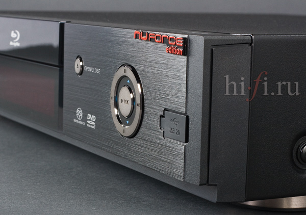

В заключение хочу рассказать еще об одной особенности Oppo BDP-83SE NuForce Edition. Производитель приложил все силы, чтобы наделить свое детище мультимедийными способностями. К порту Ethernet, который в любом случае необходим для реализации функции BD-Live и обновления прошивок, были добавлены два терминала USB для подключения внешних накопителей. Обычный для дисковых плееров набор медиаформатов, ограниченный MP3, JPEG и AVI стандартного разрешения, расширен за счет поддержки популярного контейнера Matroska и HD-видео. Однако довести работы в данном направлении до конца инженеры не успели — внешние USB-накопители должны быть размечены в FAT либо FAT32 (с присущими этим системам ограничениями на общий объем носителя и максимальный размер файла), а в локальной сети компонент умеет работать лишь с серверами DLNA. Впрочем, все это находится еще в стадии разработки — о подобных возможностях даже не упоминается в инструкции по эксплуатации. А значит, остается надежда, что финальная версия мультимедийного блока Oppo BDP-83SE NuForce Edition станет полнофункциональной — отличный повод утереть нос именитым конкурентам.
