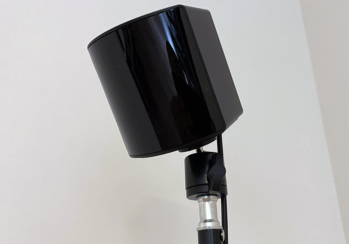

В отличие от своего «младшего собрата» по цене, на инсталляцию Valve Index нужно отвести как минимум час. Полчаса уйдет на распаковку этого «конструктора». Помимо DisplayPort и USB вам потребуются еще три электрические розетки: сам шлем и каждая базовая станция требуют питания. Учтите, что базовые станции можно располагать на столе только если вы хотите оформить для виртуальной реальности небольшую зону. Во всех других случаях их желательно установить на высоте около двух метров и с наклоном на место основного размещения пользователя. И не факт, что первый раз вы не ошибетесь с установкой и не получите плохой трекинг – так что стены сверлить сразу не надо, идеально использовать штативы.
