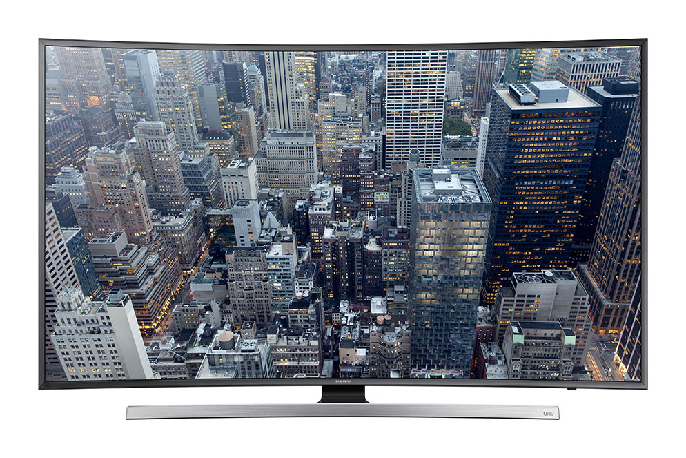

Обычно производители, создавая модели среднего класса, предлагают покупателям телевизоры, внешне и по концепции не имеющие ничего общего с флагманскими аппаратами: функциональные, но скромные модели, рассчитанные на не слишком придирчивого потребителя. Что в корне неверно, ведь такие телевизоры тоже немало стоят, и по идее должны радовать покупателя. Компания Samsung поступает ровно наоборот. Ее моделями среднего класса можно гордиться, не жалея ни об одном рубле, потраченном на их покупку.

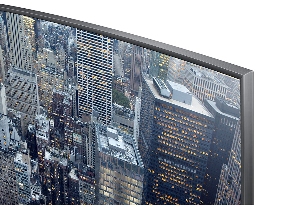

Перед вами яркий тому пример - Samsung UE55JU7500 хотя формально и считается моделью среднего класса, можно легко принять за представителя флагманской серии. И речь не только о внешнем сходстве, но и о техническом – этот аппарат перенял от флагманских моделей основную концепцию и главные инновации. Первое, на что обращаешь внимание – это, конечно, изгиб панели. Samsung UE55JU7500, как и флагманcкие модели фирмы снабжен вогнутым экраном, способствующим лучшему погружению зрителя в происходящие события. Более того, у данной модели и оформлен вогнутый экран аналогично топовым телевизорам: по периметру металлическая рамка с наклонёнными «внутрь» изображения планками, что еще больше подчеркивает его глубину. Стойка другая, конечно, но столь же строгая и лаконичная – лишать ее телевизор совсем не хочется, да и вешать его на стену тоже. Лучше поставить его в гордом одиночестве у стены – все-таки задняя панель у Samsung UE55JU7500 оформлена скромнее, чем у старших моделей.

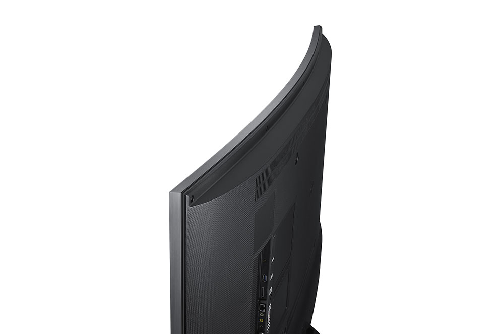

Блок «one connect mini» у Samsung UE55JU7500 не такой, как у флагманских моделей, он, естественно, проще. Оба порта USB у него имеют версию 2.0, и антенных входов со слотом CI+ для карты оплаты закодированных каналов на нем нет – они вынесены на заднюю панель самого телевизора.

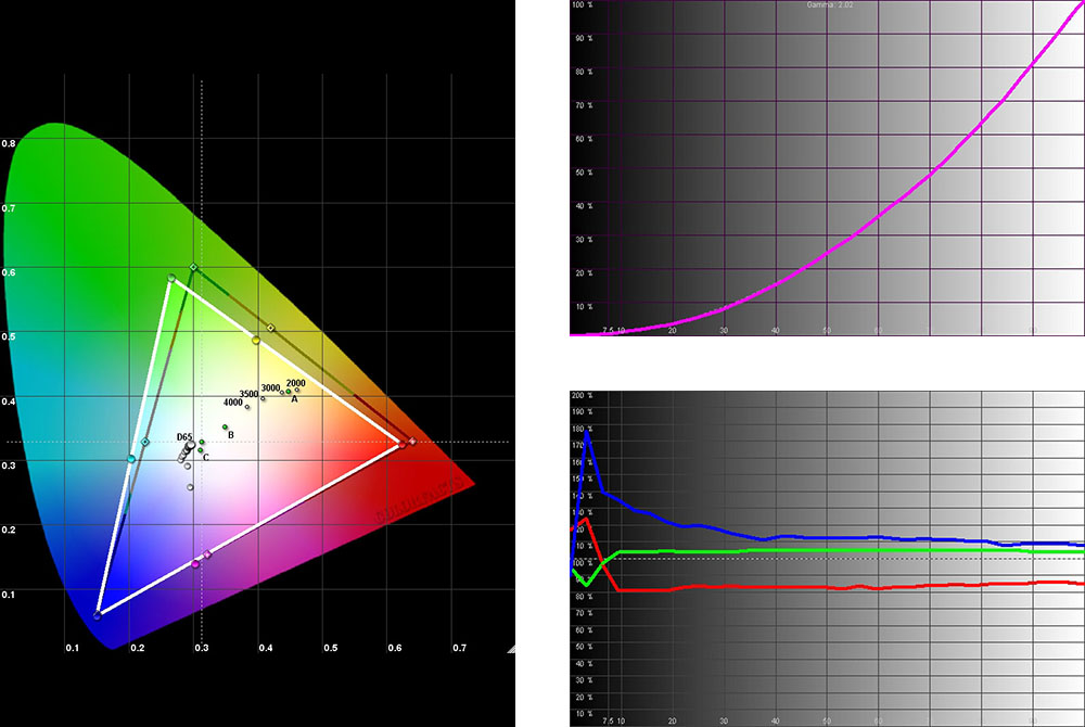

Характеристики и качество изображения этой модели зависят от выбора режима. Отправной точкой лучше выбрать вариант “Кинотеатр”. В нем яркость белого меньше максимальной (режим “Динамический”), но все равно очень велика – 209,6 кд/м2, но зато неотключаемая система динамической регулировки подсветки действует не столь агрессивно, отчего градации яркости показываются корректно (рис.2), а уровень черного не уходит в ноль – 0,072 кд/м2. По крайней мере, панель отключается не сразу. Реальная контрастность, соответственно, составляет 2 911 : 1. Цветовой охват (рис.1) в меру широк, по площади соответствует требованиям ВТ.709, но немного смещен в синеву. Баланс цветовых компонент (рис.3) в любом режиме имеет превалирование синего на темных тонах, что корректируется уменьшением смещения синего с меню тонкой настройки палитры. Для правильной регулировки общий цветовой тон лучше выбрать «Теплый2».
