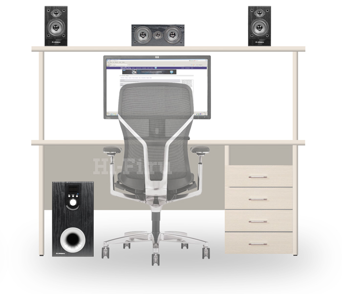

Во-вторых – центральный спикер окажется очень близко от слушателя, и ориентирован будет в область груди. Кроме того, он попросту будет мешать. Оптимальное расположение сателлитов фронтальной группы – над монитором, в горизонтальную линию. Позиционирование обеспечивается за счет большой полки, настенных кронштейнов или встроенных монтажных креплений АС, если таковые имеются.
Тыловая акустика должна размещаться как можно дальше (минимум в 2 метрах), обязательно выше уровня головы – в 1,5-2 метрах от пола. Расположить спикеры можно на высоких подставках или закрепить на стене. Ширина между «тылами» нужна хотя бы 2-3 метра, но не меньше расстояния от слушателя до каждой тыловой колонки. Таким образом, каждая АС будет висеть как бы сбоку-сзади от зрителя. Симметрия размещения всячески приветствуется.
Теперь про сабвуфер: обычно оптимальным является его расположение под столом или возле него. Заранее назвать лучшую точку сложно, найти ее поможет только эксперимент: включите кино или музыку, понемногу двигайте сабвуфер и слушайте – сидя на стуле в зоне прослушивания, а не на корточках возле басовика, разумеется. Цель – найти место размещения басовика, откуда его бас получаться наиболее точным и чистым.

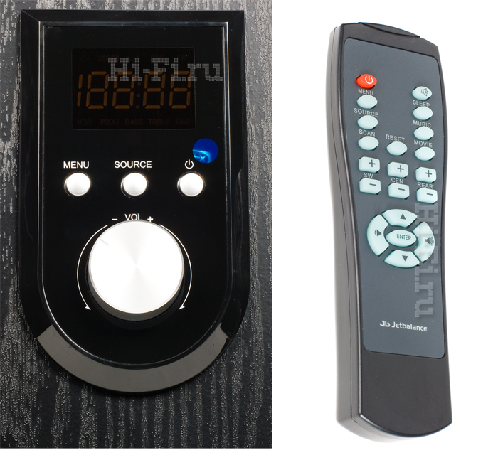

Сабвуфер представляет собой достаточно массивный девайс с фронтальным портом фазоинвертора. Сам излучатель скрыт внутри. На фасаде имеется панель управления с дисплеем, отображающим громкость и значения различных настроек. Показывает он и частоту радиостанции – ведь JB-614 оборудован еще и цифровым тюнером с памятью на 16 ячеек. Среди настроек же два режима звучания («музыка» и «кино»), а также регулировка громкости центрального канала, тыловых и сабвуфера. Имеется таймер отключения.

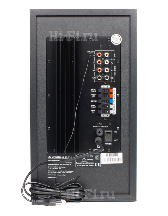

На задней панели можно найти пружинные клеммы для подключения сателлитов и два аналоговых входа (5.1 и 2.0). Сетевой кабель и проводок, выполняющий функцию антенны, впаяны в сабвуфер.

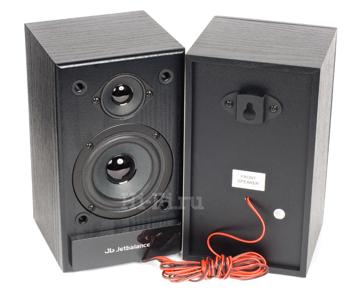

Фронтальные и тыловые сателлиты имеют одинаковые корпуса (20,2 x 12 х 11,4 см) из древесной плиты с глянцевой полимерной накладкой. Грили съемные. Различия спикеров в том, что тыловые – однополосные (не оборудованы твитерами), а их провода имеют длину около 7 метров. Этого достаточно почти для любой ситуации, а если нет, то  можно нарастить аналогичными по сечению кабелями. В роли основного излучателя в обеих парах колонок выступает динамик с бумажным диффузором 5,5 см. На задней панели каждого сателлита имеется проушина для крепления к стене. Причем, близость к ней разработчиками учтена: корпуса всех АС имеют закрытое акустическое оформление.
Центральный спикер базируется на тех же динамиках, что и фронтальные, только основных излучателя тут два. Это оправдано, если учесть, что «центр» озвучивает 50-70% всего аудиоматериала в фильме. Встроенный крепеж к стене тут тоже имеется.

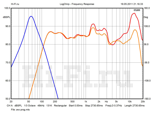

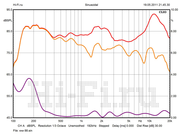

«Все компоненты этой акустической системы домашнего кинотеатра весьма уверенно ведут себя на низких и средних уровнях выходной громкости. Здесь имеется в виду уровень нелинейных искажений. Так у фронтальной акустики среднее значение этого показателя переваливает 1% планку лишь при уровнях более 90 дБ. Центральный канал, за счет усиления конструкции вторым среднечастотником, показывает еще лучший результат (рис.1 АЧХ и КНИ центрального канала). Он полностью перекрывает весь положенный диапазон, начиная работать уже со 120 Гц, а среднее значение коэффициента нелинейных искажений в диапазоне частот от 160 до 10 000 Гц при уровне звукового давления 88 дБ составляет 0,36%. За басовую область звукового спектра отвечает сабвуфер. Его АЧХ представлена на рис. 2, наложенная на графики фронтальной акустики, полученные на оси твитера и при отклонении от нее на 45 градусов. Очевидно, что согласование этих компонентов по частоте выполнено не лучшим образом, и регулируя громкость сабвуфера, мы будем получать либо заметное превалирование баса в средней части НЧ диапазона, либо более явно обозначим провал в районе разделения полос. Второй вариант представляется несколько лучшим, т.к. сильно не ухудшит и без того высокую неравномерность сателлитов.»
