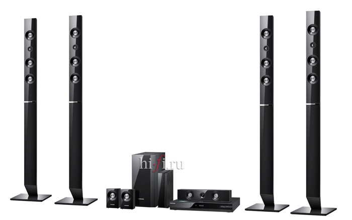

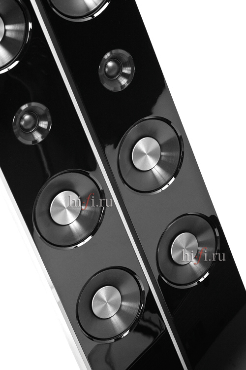

Сначала была коробка. Огромная и тяжелая. Что же, обещали «кинотеатр в одной коробке» — вот и получите, коробка действительно одна. Да и может ли быть компактной и невесомой упаковка, скрывающая полноценный комплект 7.1 с четырьмя напольными сателлитами? Вопрос, полагаю, риторический. С описания этих элегантных башенок мы и начнем рассказ о домашнем театре Samsung HT-C6950W. Фактически напольниками колонки можно назвать с некоторой натяжкой, поскольку акустическая система как таковая занимает верхнюю половину объема, а нижняя часть служит подставкой. Упакованы эти половинки отдельно, и перед началом эксплуатации их нужно соединить между собой. Корпус каждой АС сделан из черного глянцевого пластика и опирается на тяжелое квадратное основание, обеспечивающее устойчивость конструкции в целом. Три одинаковые динамические головки небольшого диаметра дополнены шелковым купольным динамиком и воспроизводят частоты от 140 Гц до 20 кГц.

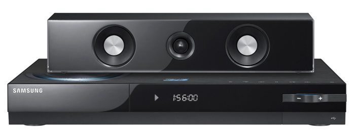

Аналогичный рабочий диапазон у спикера центрального канала, хотя там на один динамик меньше; этот аккуратный пластмассовый кирпичик уместно будет поставить непосредственно под телевизором. По замыслу производителя напольные башни должны отвечать за фронтальные каналы и боковой тыл, для заднего же тыла предназначены крохотные полочники, в которых еще на одну динамическую головку меньше. Но при необходимости колонки бокового и заднего тыла можно поменять местами — жесткой привязки нет. Удивило, что у всех сателлитов отсутствуют грили, что заставляет проявлять особую аккуратность при распаковке комплекта, поскольку при этом очень просто повредить диффузоры динамиков.
Понятно, для полновесного звучания подобной акустики необходима поддержка сабвуфера. Причем здесь от него требуется не только обслуживание канала низкочастотных эффектов LFE, но и совместная работа с прочими АС в полнодиапазонных каналах. НЧ-модуль в комплекте пассивный, с длинноходной головкой, установленной на боковой стенке и в данном случае закрытой грилем. Крупный порт фазоинвертора выведен на заднюю панель достаточно компактного корпуса.

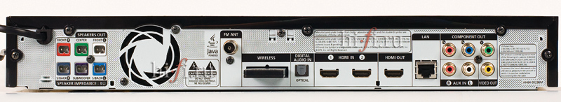

Главный блок объединяет 3D Blu-ray-проигрыватель, FM-тюнер, декодер объемного звучания с поддержкой форматов высокого разрешения Dolby TrueHD и DTS-HD Master Audio, сетевой мультимедийный плеер и многоканальный усилитель Crystal Amplifier II. Как любой современный AV-ресивер, он оснащен системой автоматической калибровки ASC с выносным измерительным микрофоном. Отрадно, что разработчики не стали ограничиваться имеющимися на борту источниками — центральный электронный компонент Samsung HT-C6950W оборудован двумя входами HDMI, аналоговой стереопарой и цифровым оптическим аудиовходом для внешних устройств. Коммутация акустики реализована нестандартно, а цветовая маркировка позволяет избежать ошибок при подключении.
Система предусматривает беспроводную передачу данных на АС бокового тыла на расстояние до 10 м, для чего в ее состав вошел соответствующий модуль SWA-5000 с двумя усилителями. И тут начинаются странности. Дело в том, что задние тыловые сателлиты подсоединяются посредством проводов. Таким образом, производитель избавил нас от необходимости тянуть длинные шнуры к акустике бокового тыла, но обязал заниматься этим для тыла заднего. Не логичнее ли было либо сделать все четыре канала беспроводными, расширив функциональность SWA-5000 или использовав пару таких блоков? Удивило и отсутствие поддержки конфигурации 5.1, что могло бы снять вопрос с прокладкой кабелей в тыл. В итоге дезактивировать в настройках спикеры заднего тыла нельзя, иначе алгоритм автоматической настройки прерывает свою работу, не обнаружив отклик от этих каналов. Впрочем, одну лазейку конструкторы все же оставили. Полочные мониторы можно повесить над фронтальной парой, а в настройках указать на необходимость задействовать каналы заднего тыла в качестве дополнительных фронтальных, в соответствии со схемой Dolby Pro Logic IIz, что увеличит вертикальное разрешение звуковой сцены.

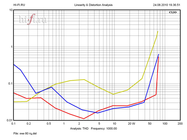

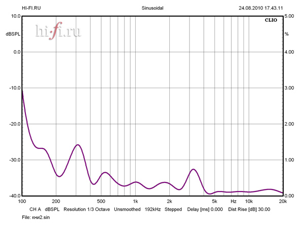

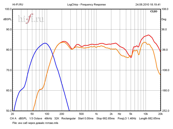

Для измерения характеристик Samsung HT-C6950W мы воспользовались линейным стереовходом и задали процессору окружающего звука режим «стерео». При такой коммутации система продолжает работать в трифонике, активно эквализируя полосы пропускания для сабвуфера и фронтальных колонок. Пройдя все ступени коррекции, мы получили АЧХ, приведенную на рис. 1. Неравномерность чувствительности в полосе средних частот достойна похвалы (+/-1,9 дБ). Нелинейные искажения тоже невелики при подведенной мощности в 1 Вт (рис. 2). У акустики, к сожалению, невысокая перегрузочная способность. Искажения заметно возрастают с увеличением громкости сигнала — так, уже при подводимой мощности сигнала в 10 Вт среднее значение КНИ в полосе средних частот превышает 1,5% (рис. 3). Тем не менее усилитель готов отдать на 4-омную нагрузку в каждый канал до 75 Вт на средних и низких частотах и 55 Вт на высоких.
