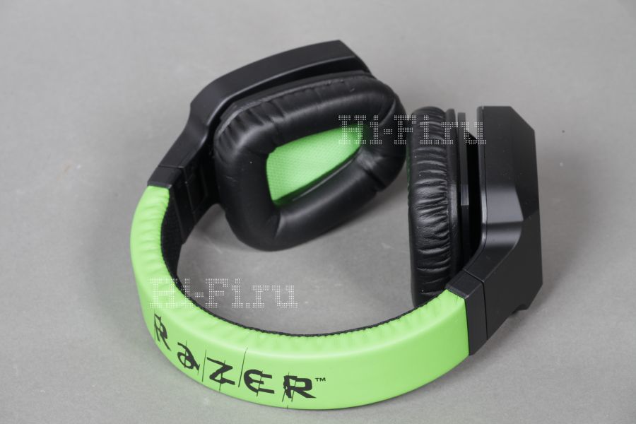

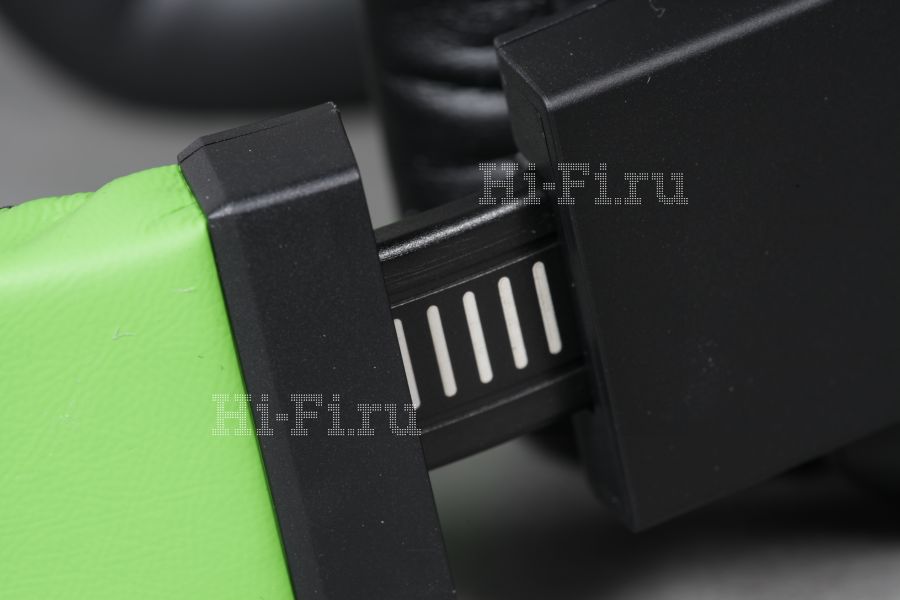

Если, увидев слово «мобильных», вы решили, что сейчас последует рассказ про какие-нибудь затычки или накладное недоразумение, то придется вас разочаровать. Razer Electra — полноразмерные закрытые наушники. Поставляются они в большой коробке, разделенной на две части. Одна — привычный картон в фирменных черно-зеленых цветах, вторая — прозрачный пластик, открывающий вид на саму гарнитуру. Выглядят Razer Electra внушительно: мощное оголовье собрано из двух металлических пластин, сверху обшитых кожзаменителем, а изнутри — мелкоячеистой сеткой с мягкой подкладкой. Присоединенные к ним дужки сделаны из хорошей матовой пластмассы и выдвигаются на добрых 4 см. Пластиковые чашечки подвешены через штифт и складываются внутрь для экономии места при транспортировке. Динамики смонтированы на отдельной площадке, соединенной с корпусом при помощи шарнира с двумя степенями свободы. Благодаря такой конструкции наушники садятся на голову практически любого размера и не спадают даже при резких движениях. Гарнитура нигде не давит, развесовка продумана на пять с плюсом, и играть можно часами напролет. Перерывы придется делать только летом: мягкие амбушюры из кожзаменителя плохо пропускают воздух, и становится жарковато. Впрочем, это особенность всех закрытых моделей с хорошей звукоизоляцией.
Благодаря продуманной конструкции Razer Electra садятся на голову практически любого размера и не спадают даже при резких движениях. Они нигде не давят, развесовка выполнена на пять с плюсом, и играть можно часами напролет.

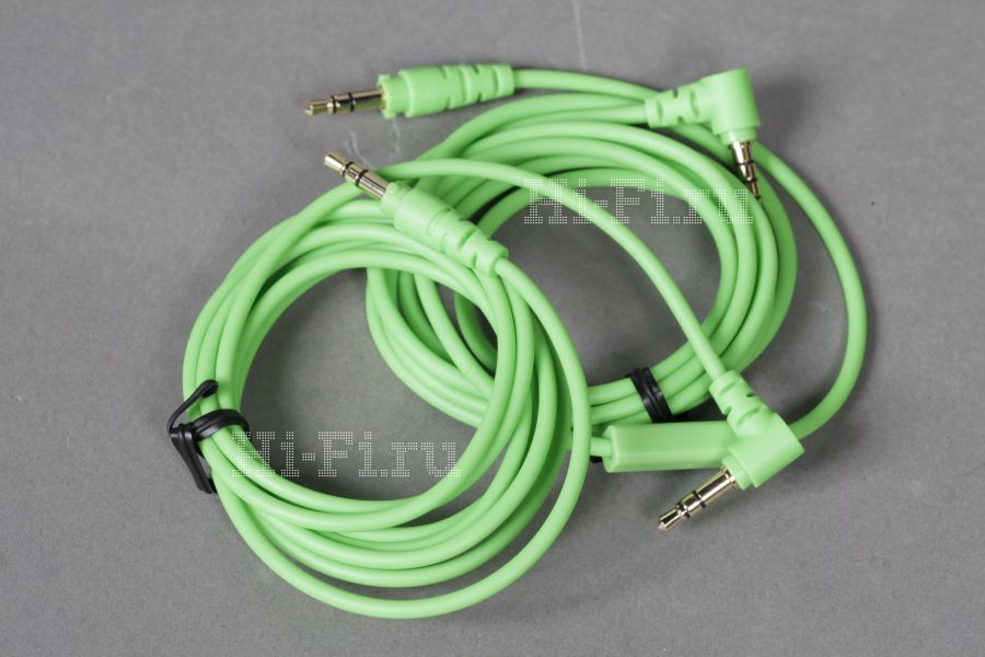

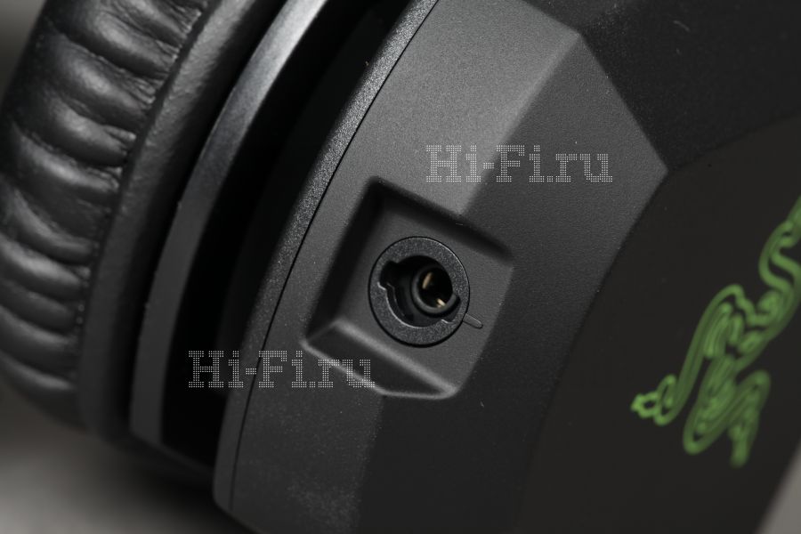

Зато к чему тут не придерешься, так это к всенаправленному микрофону. Он, как и во многих мобильных гарнитурах, закреплен на проводе примерно в 10 см от левого уха. Приемник качественный, и его чувствительности хватает для нормального разговора в не слишком шумном помещении. К источнику Razer Electra подключаются через один 3,5-мм джек с тремя контактами. Для работы с компьютером придется купить дополнительный переходник-разветвитель на два мини-джека. Если же кому-то по тем или иным причинам микрофон не нужен, то в комплекте есть «чистый» кабель, с обычной двухконтактной вилкой.
