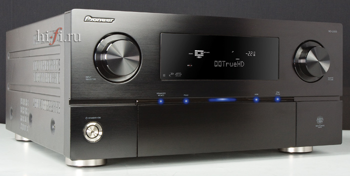

Честно говоря, увидев модель SC-LX83 и ознакомившись со списком ее достоинств, мы немного удивились, ведь в нашей лаборатории всего полгода тому назад был тщательно изучен ее предшественник — AV-ресивер Pioneer SC-LX82, который как две капли воды похож на старшего собрата, даже вес, размеры и дизайн корпуса у них совершенно одинаковы. Но едва ли столь уважаемая компания способна выпустить тривиальный, лишь с обновленным индексом клон, только чтобы показать, что, мол, ее работа не стоит на месте. И уж коль скоро мы снова проводили полное, а не беглое исследование, то и расскажем обо всем подробно. В целом же от изделия такого престижного производителя, имеющего репутацию солидного бренда, особенно в разработке кинотеатральной техники, можно ожидать многого. Давайте знакомиться.

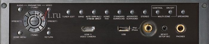

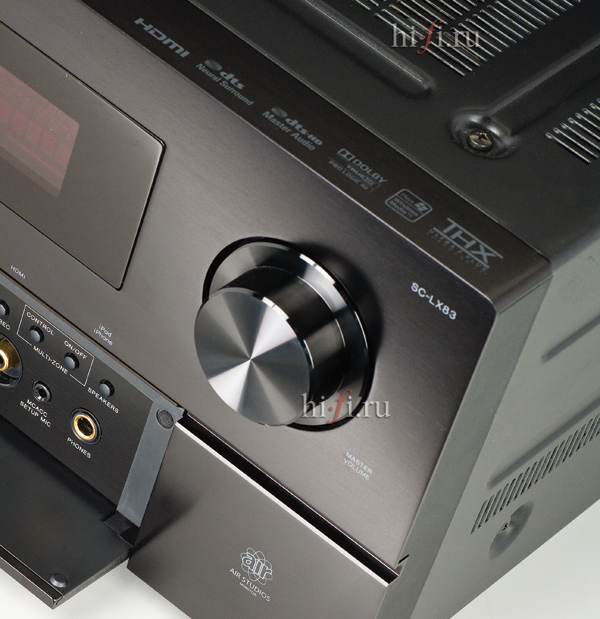

Pioneer SC-LX83 внешне не отличить от его предшественника, отмеченного индексом SC-LX82. У него такой же идеально отделанный большой черный аскетичный корпус с фасадом из фрезерованного алюминия, где выделяются лишь крупный, почти зеркальный матричный дисплей, управляющая подачей питания кнопка и две большие круглые ручки — регулятор громкости и селектор входов. А еще под сдвижной панелью в нижней части можно найти отсек с некоторым количеством важных, но не столь часто используемых кнопок управления и настройки, несколько разъемов и джойстик навигации по системному меню.

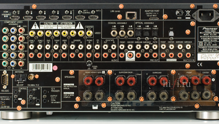

То есть, по сути, устройством можно командовать посредством этого набора, хотя пульт ДУ, несомненно, удобнее и позволяет получить более широкий доступ к различным функциям. Коммутационная же задняя панель сначала способна ввести в замешательство не слишком опытного человека — на ней просто яблоку негде упасть, настолько плотно использовано все пространство.
Пожалуй, проще сказать, чего там нет — а нет там архаичных SCART и S-Video, которые, похоже, безвозвратно уходят в Лету. Радует обилие портов HDMI: на входе их шесть (в том числе один расположен на лицевой панели) плюс два на выходе. Как было отмечено выше, этот самый востребованный сегодня интерфейс имеет версию 1.4, совместимую с технологией 3D, и поддерживает до девяти аудиоканалов, включая поток DSD, а также, конечно, звуковые форматы высокого разрешения Dolby TrueHD и DTS-HD Master Audio. Из полезной коммутационной мелочевки отметим наличие терминала LAN (Ethernet), специального разъема для фирменного Bluetooth-адаптера AS-BT 100, гнезд межблочного контроля, триггерного управления и разъемов для подключения инфракрасных датчиков второй и третьей зоны. Не обошлось, разумеется, и без USB-коннектора и возможности использования iPod / iPhone и MP3-плееров. В итоге возможности Pioneer SC-LX83 выходят за рамки стандартной функциональности, превращая его в разносторонний мультимедийный центр.

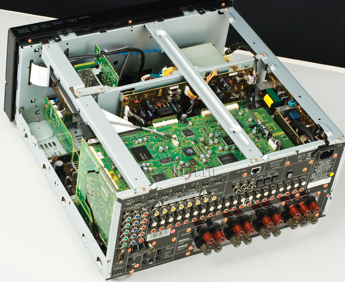

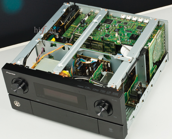

Если театр начинается с вешалки, то солидный ресивер — с калибровки. Здесь этим занимается продвинутый алгоритм Advanced MCACC, который автоматически настраивает не только уровень каждого канала и временные задержки в зависимости от расстояния между зрителем и акустикой, но и учитывает любые характеристики и особенности помещения, обходя даже такие подводные камни, как стоячие волны. Кроме того, система позволяет оптимизировать звучание для несколько мест прослушивания. Аппарат имеет сертификацию THX Ultra2 Plus. Технология ICEpower вкупе с установленными усилителями Direct Energy HD класса D способствует весьма большой отдаче и помогает создавать очень чистый и детальный саунд. Новый мощный аудиопроцессор Freescale и модифицированные ЦАПы во всех десяти каналах ресивера теперь обеспечивают 32-битовую передискретизацию и частоту цифровых потоков в 192 кГц. Технология PQLS (Precision Quartz Locking System) минимизирует джиттер при работе с цифровым аудиосигналом, при условии, что источник тоже ее поддерживает. Причем теперь эта система применяется и для потоков Bit Stream. Еще две функции, Advanced Sound Retriever и Automatic Level Control, отвечают за улучшение звучания сжатых аудиофайлов. Что касается работы с видео, то модель оснащена системой скалирования, умеющей масштабировать сигнал до разрешения 1080p. Компонент совместим с расширенным цветовым кодированием Deep Color и x.v.Color, которое наделяет картинку необычайно сочными, глубокими и реалистичными красками.

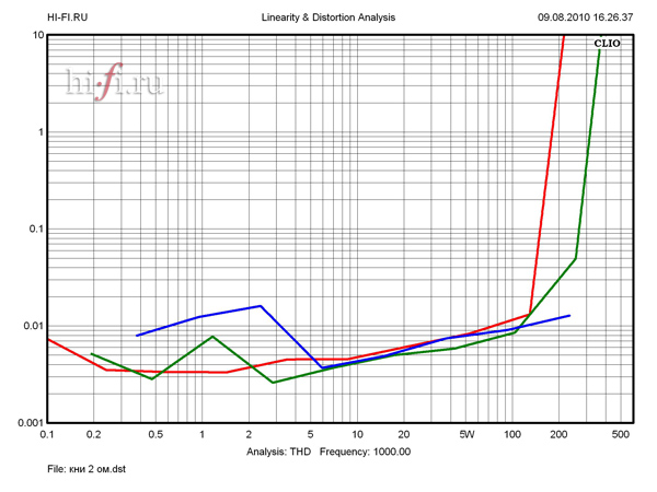

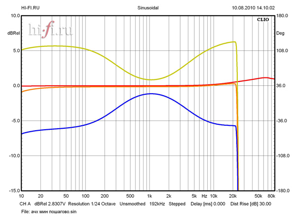

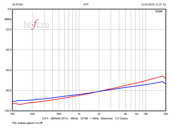

Неравномерность АЧХ в пределах звукового диапазона не превышает 0,5 дБ (рис. 1). Причем обусловлена она не спадом, как обычно бывает, а подъемом характеристики, который отмечается уже с 3 кГц и достигает своего максимума в 1,12 дБ на 65 кГц. При включенных цепях обработки звука частотный диапазон ограничивается 23,5 кГц. Максимальная выходная мощность на средних и низких частотах составляет 175 Вт и немного меньше (157 Вт) на высоких. При уменьшении сопротивления нагрузки до 4 Ом усилитель готов отдать более 300 Вт, но это при задействовании лишь одного канала. С низкоомной нагрузкой (2 Ом) аппарат не смог обеспечить стабильную работу — попытки провести измерения заставляли срабатывать защиту при отдаваемой мощности более 150 Вт. Во всех остальных штатных режимах работы усилительный тракт характеризуется низким уровнем искажений и высоким коэффициентом демпфирования — 230 при 8 Ом (рис. 2).
