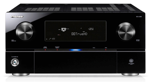

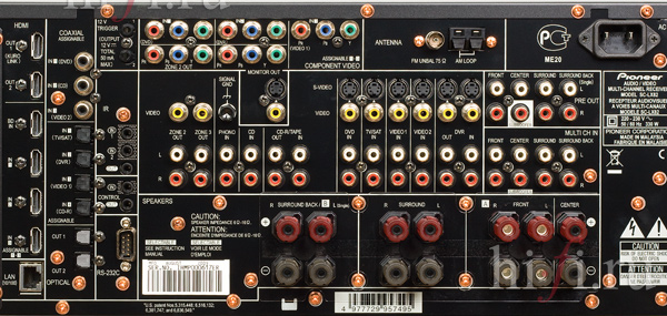

Заморозив изыскания в области плазменных дисплеев, компания Pioneer получила возможность сконцентрироваться на компонентах для домашнего кинотеатра — проигрывателях Blu-ray и AV-ресиверах. Результатом стало существенное улучшение элитной серии LX, впитавшей в себя итоги последних исследований специалистов фирмы в сфере обработки изображения и звука. AV-ресивер Pioneer SC-LX82 занимает в этой линейке вторую ступень сверху, уступая лишь топовому SC-LX90 SUSANO. Впрочем, большинство ноу-хау, реализованных в старшей модели, мы видим и здесь. Прежде всего, это последняя версия системы автокалибровки Advanced MCACC — с расширением, позволяющим эффективно бороться со стоячими волнами, и функцией Full Band Phase Control, обеспечивающей фазовое согласование сигналов всех восьми каналов ресивера. Кроме того, аппарат оборудован усилителями мощности Direct Energy HD — совместным детищем Pioneer и компании ICEpower. Работая в классе D, эти мощники при скромных габаритах и весе характеризуются высокой отдачей, а благодаря технологиям ICEpower отличаются точным звучанием в строгом соответствии с канонами High Fidelity. Видеочасть также отвечает всем современным требованиям. Четыре входа HDMI на задней панели плюс один спереди и два цифровых выхода HDMI, способные одновременно обслуживать устройства отображения, работающие в разных режимах, удовлетворят условиям самых экзотических инсталляций. А возможность не только конвертировать аналоговые видеосигналы в цифровую форму, но и скалировать их до разрешения Full HD позволит интегрировать в AV-систему на базе Pioneer SC-LX82 практически любой видеоисточник.
Pioneer SC-LX82
Pioneer SC-LX82
Pioneer SC-LX82

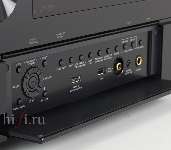

Роскошный фасад ресивера отливает черным рояльным лаком — дизайн строг и солиден, даже иконостас из логотипов поддерживаемых форматов дизайнеры перенесли на верхнюю грань лицевой стороны, чтобы не нарушать аскетичной гармонии. Крупные ручки селектора входов и регулятора громкости, выключатель питания да большой люминесцентный дисплей, который сливается с холодным металлом передней панели, когда прибор выключен, — вот и все внешние украшения этого аристократа. Второстепенные органы управления, гнездо для подсоединения наушников и входные порты для оперативного доступа упрятаны под крышку, оснащенную микролифтом. При осмотре внутреннего устройства Pioneer SC-LX82 обращаешь внимание на отсутствие радиаторов охлаждения, которые в ресиверах этого класса обычно занимают чуть ли не полкорпуса. Крупный трансформатор блока питания — на месте, этажерка плат цифровых и аналоговых цепей, разделенная сплошным металлическим экраном для исключения наводок, присутствует, но ребристых конструкций с закрепленными на них транзисторами выходных каскадов усиления не видно. А ведь на эти железки приходится добрая половина массы типичного AV-ресивера. Конечно, в реальности радиаторы охлаждения здесь есть, но благодаря высокому КПД усилителей, работающих в классе D, они могут быть достаточно компактными и в данном случае размещаются непосредственно на печатной плате. Тем самым инженерам удалось сделать аппарат довольно легким для кинотеатрального компонента — всего 18,5 кг, и ограничить его аппетит скромными 330 Вт. Правда, за кадром остается вопрос, каким образом при таком энергопотреблении каждый из семи каналов усиления сумеет отдать 140 Вт на нагрузку 8 Ом во всем рабочем диапазоне частот. О солидном КПД усилителей ICEpower нам известно, но вряд ли их эффективность превышает 100%. Очевидно, речь идет о замере отдаваемой мощности каждым каналом в отдельности, когда весь потенциал блока питания может быть использован единственным тестируемым усилителем. Мощные звуковые процессоры Freescale и цифроаналоговые конвертеры Burr-Brown, работающие с данными в формате 24 бит /192 кГц, позволяют донести до слушателя тончайшие нюансы саундтреков высокого разрешения в Dolby TrueHD и DTS-HD Master Audio. Видеоподсистема Pioneer SC-LX82 совместима с технологиями Deep Color и x.v.Color, увеличивающими разрядность кодирования цветов вплоть до 36 бит. Предусмотрены скалирование и деинтерлейсинг аналоговых сигналов для вывода на устройство отображения посредством единого интерфейса HDMI. Кстати, выходных портов HDMI у Pioneer SC-LX82 два, причем функционировать они могут одновременно и независимо друг от друга.

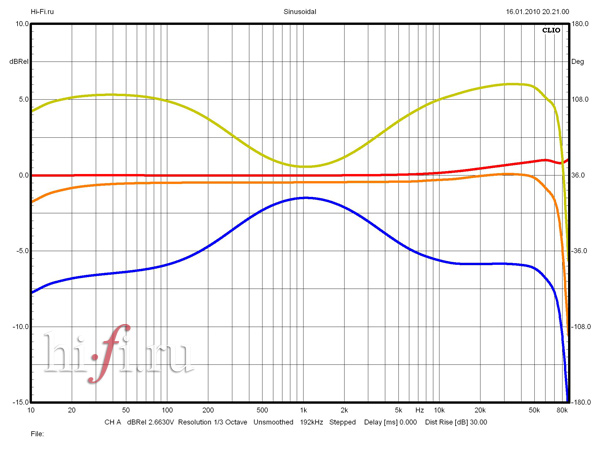

По результатам измерений амплитудно-частотная характеристика ресивера имеет незначительный подъем, достигая +0,25 дБ на частоте 20 кГц при отключенном темброблоке (рис. 1).

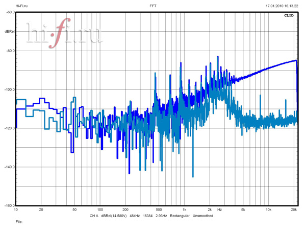

Это вряд ли каким-либо образом повлияет на субъективное восприятие звукового почерка аппарата. А вот тот факт, что взаимопроникновение фронтальных каналов не поднимается выше -84 дБ на 20 кГц, уходя ниже -100 дБ на частоте 1 кГц, обещает глубокую сцену и хороший эффект присутствия (рис. 2).

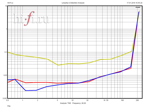

Собственные шумы компонента также чрезвычайно низки. Измеренные показатели мощности оказались даже выше заявленных 140 Вт при нормированном проценте гармонических искажений, что не может не радовать (рис. 3). Конечно, при загрузке нескольких каналов одновременно цифры будут менее впечатляющими. А вот коэффициент демпфирования в 119 единиц вообще редкость для AV-ресивера. Потрясающие результаты!

Красная линия - на частоте 1кГц
Синяя линия - на частоте 80Гц
Желтая линия - на частоте 10кГц
