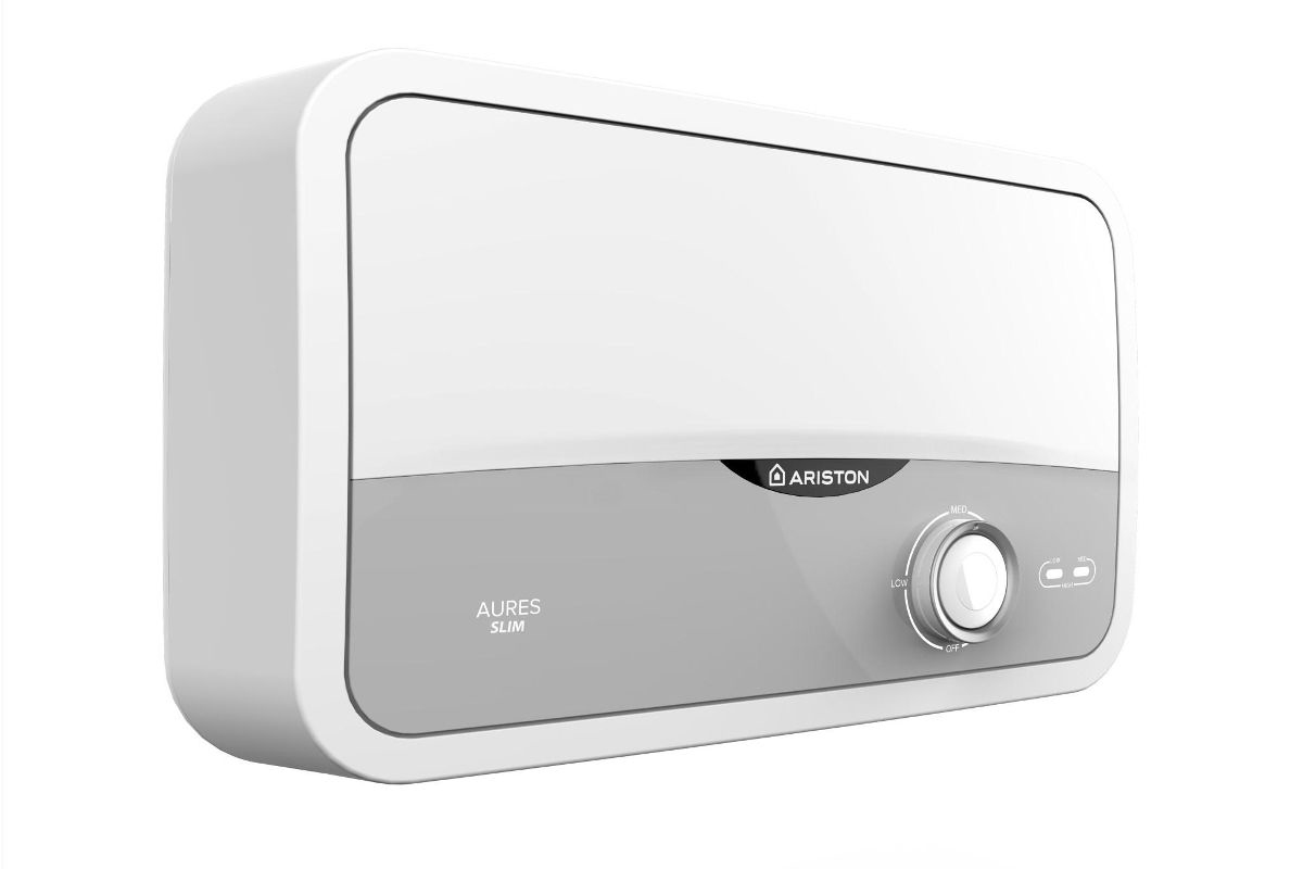

Проточные
В проточном водонагревателе жидкость находится в постоянной циркуляции. Проходя по трубам сквозь систему нагревательных элементов, вода поступает в точку отбора.
К главным преимуществам проточных приборов нагрева воды относятся:
• Оперативный набор температуры.
• Компактность.
• Отсутствие отложений и накипи.
Из недостатков проточных систем отмечается высокая мощность. Жидкость нагревается исключительно в процессе работы, а при отключении питания мгновенно утрачивает набранную температуру. Проточный водонагреватель не отличается длительным ресурсом, который редко превышает 3 – 5 лет.

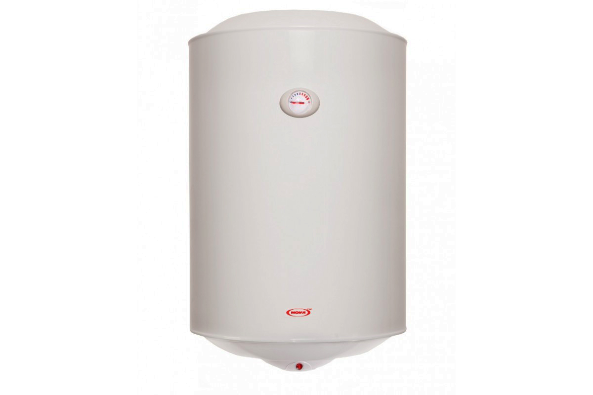

Накопительные
Основой накопительного водонагревателя является габаритная емкость, внутри которой располагаются нагревательные элементы. Принцип работы устройства схож с электрочайником. Бак заполняется жидкостью, которая с помощью ТЭНа (трубчатый электронагреватель) доводится до заданной температуры. После входа в режим питание отключается, а горячая вода направляется к потребителю.
Преимущества бойлеров накопительного типа заключаются в:
• экономичном расходе энергоресурсов;
• возможности одновременного подключения к нескольким точкам отбора;
• длительном сроке службы.
Как выбрать водонагреватель для дома
В накопительных системах нагреву подвергается весь объем, находящейся в баке жидкости. Поэтому, чем больше емкость, тем больше времени затрачивается на доведения его до заданной температуры. Тридцатилитровый бойлер входит в рабочий режим в среднем в 1,5–2 часа. Чтобы нагреть бак в 120 литров потребуется не менее 4-х часов. После того, как горячая вода израсходуется, процесс заполнения и нагрева придется повторить заново.
Еще одним недостатком накопительного водонагревателя является накипь. Осадок, образуемый вследствие низкокачественной воды, негативно сказывается на состоянии нагревательных элементов. Срок службы бойлера зависит от используемых при его производстве материалов, а также от регулярности профилактики.

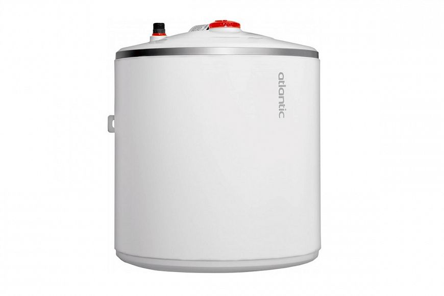

Накопительные водонагреватели безнапорного типа используются реже напорных устройств и выпускаются с объемами баков, не превышающих 30 л.

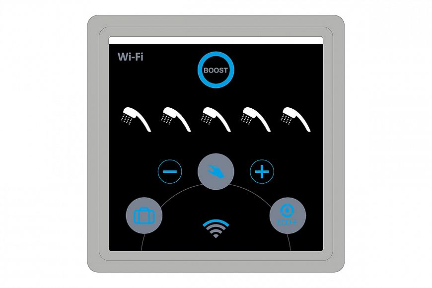

Управление
Каждый накопительный водонагреватель оснащается индивидуальной панелью управления, на которую выведены элементы включения, задания параметров и индикации. Управление осуществляется механическим или электронным способом.

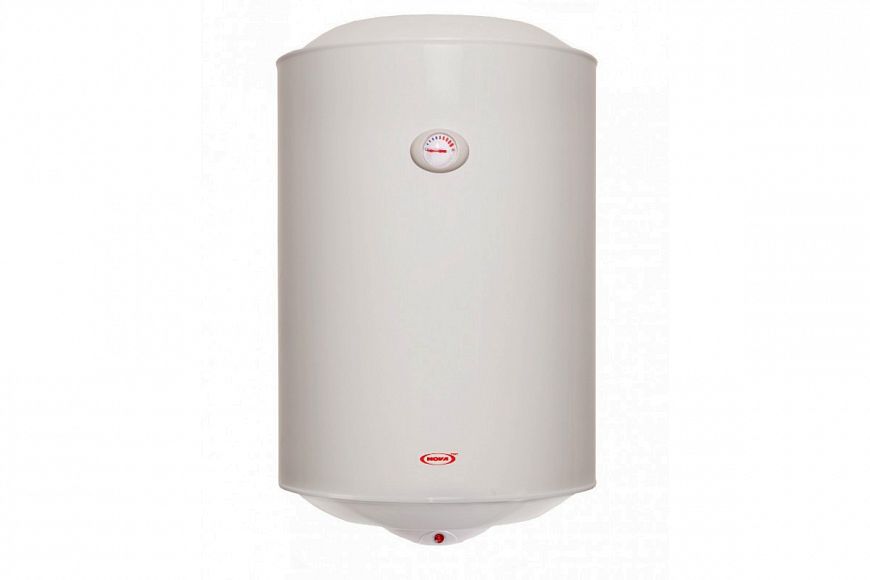

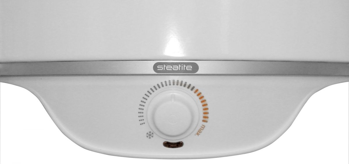

Механическое
Механика, которая в большинстве случаев представлена поворотным регулятором, отличается простотой и не прихотливостью. Этот тип управления целесообразен там, где режим нагревателя выставляется на длительный период. Кроме того, механическое управление менее подвержено колебаниям сетевого напряжения, что характерно для частного сектора.

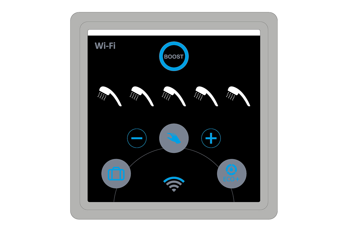

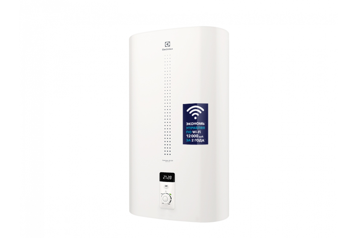

Электронное

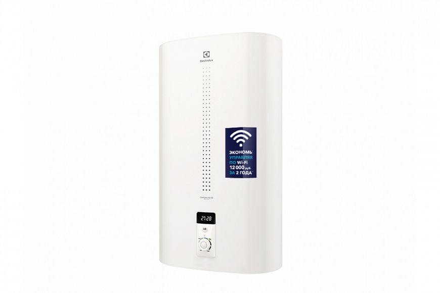

В зависимости от модели водонагревателя, электронное управление накопительного водонагревателя подразумевает программирование и запоминание настроек. После задания нескольких режимов, они активируются в одно касание, что исключает повторную установку и позволяет прибору работать в наиболее экономичном режиме. Хотя электронное управление выглядит привлекательнее обычных переключателей, оно чаще подвержено поломкам, особенно, если устройство постоянно находится в помещении с повышенной влажностью.
В случае выхода из строя, ремонт электронного блока управления обходится гораздо дороже его механического аналога.

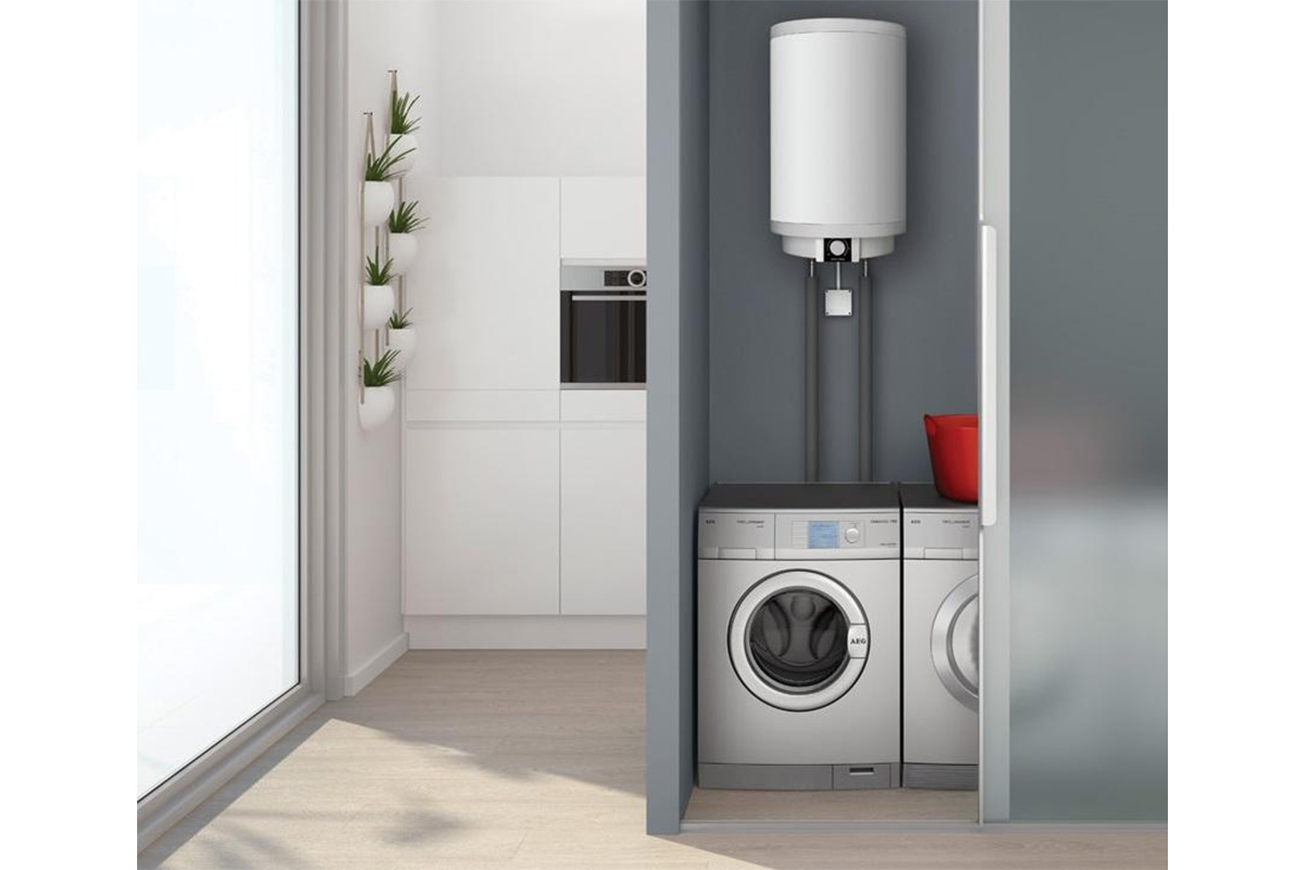

Размещение
Габариты и вес накопительных водонагревателей вызывают проблемы при их размещении и монтаже. Поэтому, прежде чем выбрать бойлер для дома, необходимо изучить место, где планируется его установка.
По размещению бытовые нагреватели воды делятся на:

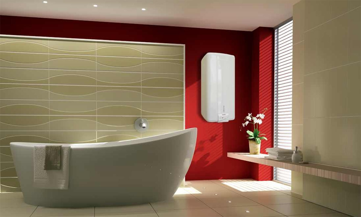

• настенные. Предполагают крепление на стену с помощью мощных анкеров. Для меньшего занятия окружающего пространства располагаются на возможно большей высоте. Устройства с объемом бака до 50 л крепятся на любые стены, а бойлеры до 200 л монтируются исключительно на несущих (усиленных);
• напольные. Емкостные нагреватели воды, крепление которых на стену не представляется возможным. В случае, когда настенное расположение водонагревателя не вызывает уверенности в надежности, перед креплением к стене его нужно поставить на опору.

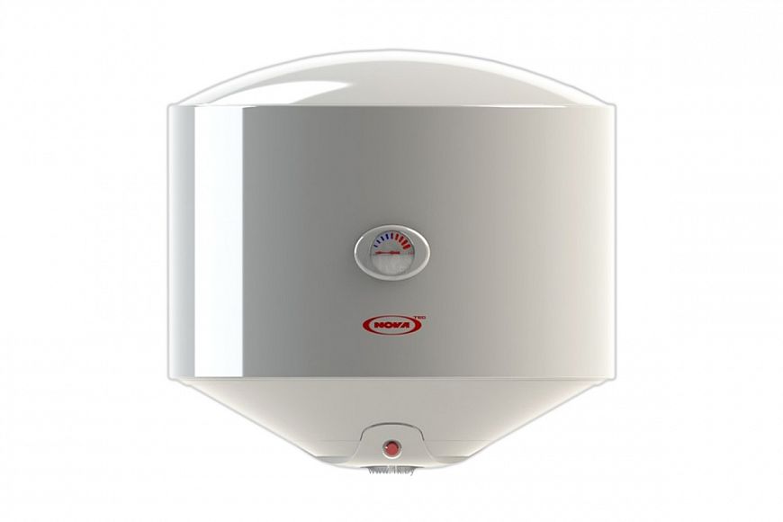

Форма корпуса

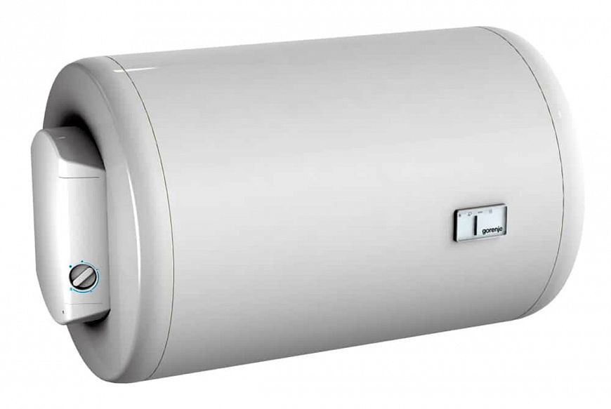

По форме корпуса электрические накопительные водонагреватели выпускаются в цилиндрическом, прямоугольном либо в Slim-варианте:
• Распространенность цилиндрических бойлеров связана с простотой изготовления и низкой себестоимостью. В таком исполнении выпускается множество разнообразных моделей на любой вкус.

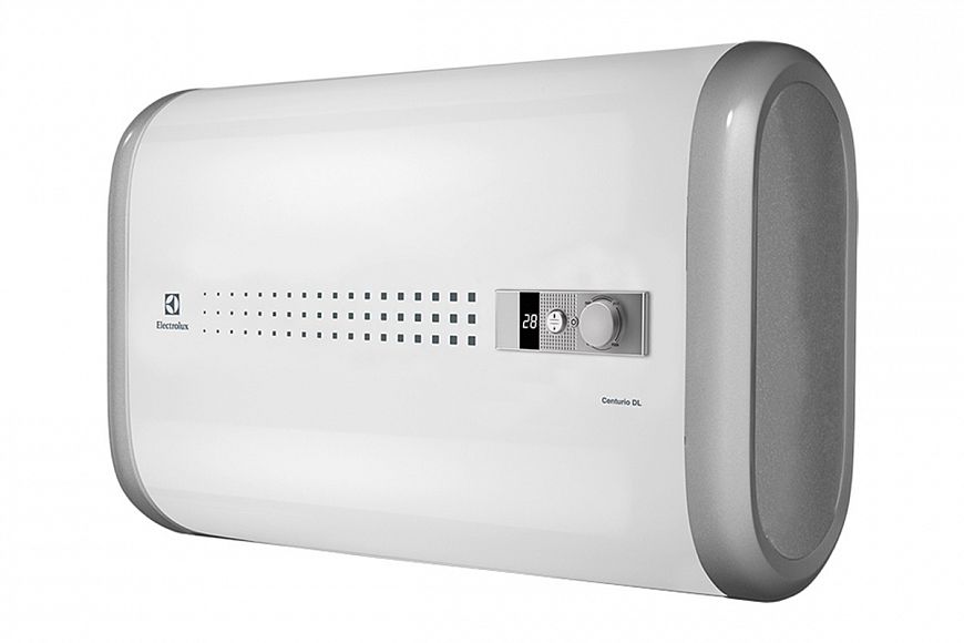

• Прямоугольные накопительные водонагреватели относятся к высокотехнологичным устройствам. От аналогичных устройств другой формы их отличает улучшенная теплоизоляция, что способствует экономии тепла и электроэнергии. В среднем за сутки накопительный бойлер прямоугольной формы теряет тепла на 30% меньше, чем его цилиндрический аналог.
• Slim-бойлер – уменьшенная в диаметре на 10 см копия цилиндрического водонагревателя. Хотя такие приборы быстрее нагревают воду, за счет уменьшения слоя теплоизоляции изысканная внешность способствует скорейшему остыванию.

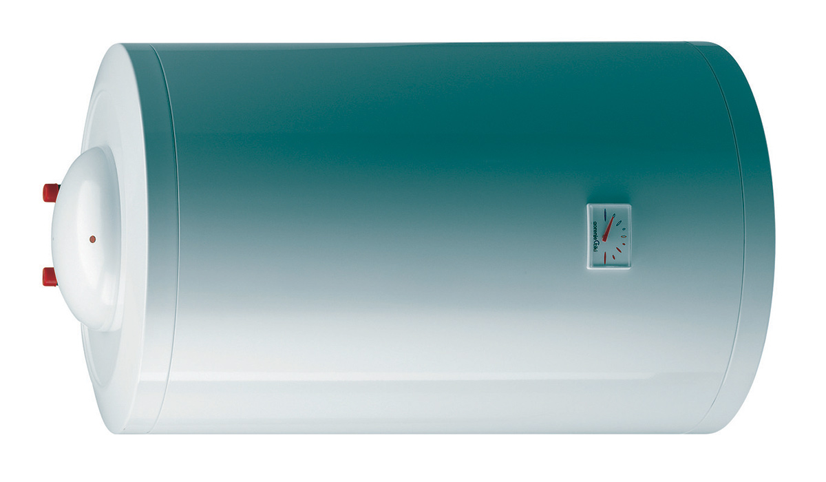

Пространственное расположение
Большая часть накопительных водонагревателей подразумевает вертикальное или горизонтальное расположение. При этом угловые отклонения, за исключением моделей сухими ТЭНами, исключены.
Хотя вертикально установленные бойлеры считаются привычным явлением, горизонтально подвешенный под потолком водонагреватель совершенно не занимает полезного пространства. Кроме того, горизонтально расположенные накопительные бойлеры нагреваются на 30 – 40% быстрее вертикальных.

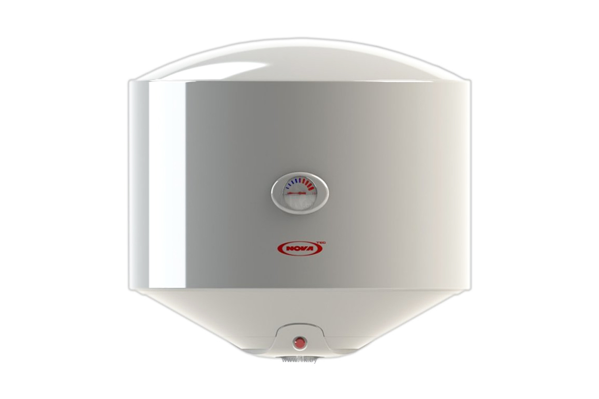

3. Novatec Украинская компания на базе «Одесского завода строительно-отделочных машин». Благодаря двадцатилетнему опыту и новым технологиям, водонагреватели «Novatec» по характеристикам превосходят бойлеры более знаменитых марок.

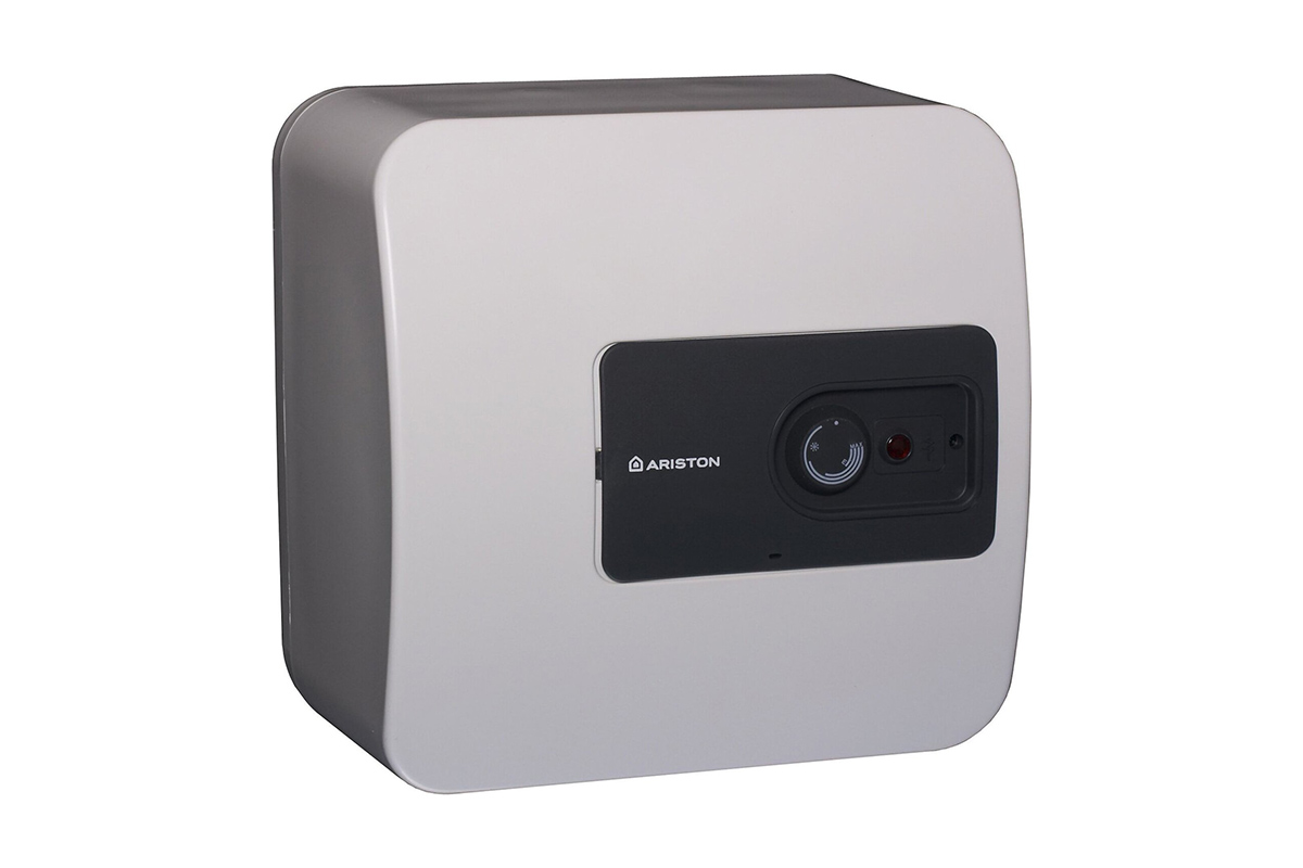

4. Ariston Группа компаний с итальянскими корнями, продукция которой собирается в России и Китае. Специализируется на водонагревательных приборах, ассортимент которых расширяется с каждым годом.
