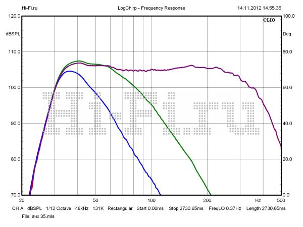

Результаты измерений:
Амплитудно-частотная характеристика сабвуфера Atlantic Technology 334SB с неактивными встроенными фильтрами охватывает широкую полосу звуковых частот, заметно вторгаясь в среднечастотный диапазон (рис. 1). Тип акустического оформления (закрытый ящик) предопределяет плавный спад в левой части графика и рекордно низкое для нашего теста значение граничной частоты (23 Гц). Комплектный кроссовер позволяет выбрать частоту среза пропускаемого сигнала в пределах от 40 до 160 Гц. Но это теоретически. По факту границы другие (78—205 Гц), и доверять показаниям шкалы регулятора мы вам не советуем, особенно на краях диапазона. Здесь нужно отметить, что это не худший вариант работы описываемого устройства среди представленных образцов, да, впрочем, и по отрасли в целом. На рис. 1 показаны характеристики для значений 40, 100 и 160 Гц. Основной проблемой сабвуфера является высокий уровень нелинейных искажений (рис. 2). Дело даже не в резком росте этого показателя ниже отметки 50 Гц. Больше смущает прирост коэффициента в двух верхних октавах при звуковом давлении 94 дБ, чего вообще не ожидаешь от столь внушительного по габаритам аппарата. Затухание сигнала, благодаря конструкции, быстрое и не предполагает наличия слышимых послезвучий (рис. 3).

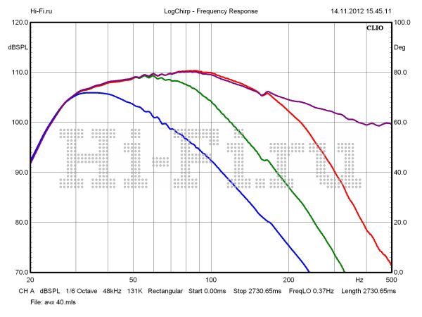

Сабвуфер RBH SX-10 по совокупности измеренных характеристик занимает лидирующие позиции вместе с REL T7. В его арсенале нет рекордных показателей, но главное — нет и явных недочетов, которые могли бы сказаться на качестве воспроизводимого баса. Частотная характеристика выявляет широкую область охвата и достаточно стабильна, а спад в левой части дает расчетную нижнюю границу на отметке 24 Гц. Верхнюю границу можно задать при помощи внешнего ресивера на любой отметке вплоть до 200 Гц. Но можно воспользоваться и встроенным регулятором, который действует относительно точно в правой половине оцифрованной шкалы. Работа этого устройства показана на рис. 1 для установок 150, 95 (середина хода регулятора) и 40 Гц. Нелинейные искажения крайне малы на небольших и средних уровнях громкости. При уровне звукового давления 94 дБ намечается проблемная область в районе верхнего баса (рис. 2). Особой похвалы заслуживает спектр затухания сигнала (рис. 3). Временной интервал ослабления колебаний после прекращения подачи сигнала имеет крайне малое значение во всем частотном диапазоне и предполагает формирование четкой звуковой картины.
