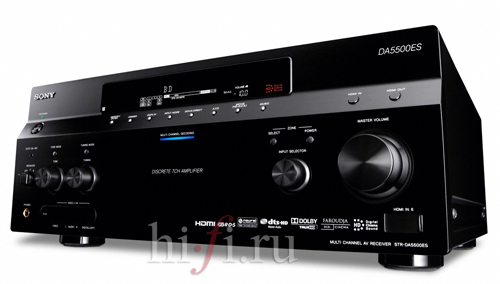

Централизованное хранение фильмотеки и музыкальной коллекции на серверах домашней сети — это современно, надежно и очень удобно. Совсем недавно для воспроизведения сетевого контента нужно было покупать специализированный проигрыватель, сегодня же такая задача по плечу самым разным устройствам. А поскольку в AV-ресиверах для трансляции программ интернет-радио и обновления системного софта давно используются интерфейсы Ethernet и Wi-Fi, то появление в арсенале Sony STR-DA5500ES сетевого мультимедийного плеера кажется вполне логичным. Собственно, это и есть основное отличие новинки от предшественника, Sony STR-DA5400ES. В остальном преемственность сохранена. Компонент унаследовал и развитую коммутацию, включающую 6 входов и 2 выхода HDMI, и продвинутую систему автокалибровки DCAC, которая учитывает акустические особенности кинозала, и способность декодировать самые современные звуковые дорожки, в том числе Dolby TrueHD и DTS-HD Master Audio, и широкий спектр режимов DSP, моделирующих различные звуковые среды. Семь каналов усиления при необходимости справляются с низкоомной нагрузкой, а если конфигурация твоего AV-комплекса предусматривает лишь пару тыловых колонок, то свободные усилители можно задействовать для раскачки фронтальной акустики по схеме биампинг. Видеосигналы с аналоговых входов могут не только переводиться в цифровую форму и передаваться на телевизор или проектор через порт HDMI, но и скалироваться до их разрешения. То есть для коммутации Sony STR-DA5500ES с устройством отображения хватит одного кабеля HDMI. К сожалению, цифровые сигналы с входов HDMI скалированию не подвергаются и транслируются на выход «как есть».

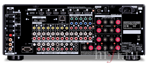

Не так давно на рынке появился AV-ресивер Sony STR-DA5400ES, а теперь его уже предлагают отправить на пенсию? Так и есть, Однако следует сказать, что, просматривая технические характеристики, мы увидели какой-либо разницы между ним и свежей моделью Sony STR-DA5500ES. Внешне новинка отличается присутствием порта Ethernet на задней панели. Этот неприметный разъем позволяет интегрировать ресивер в домашнюю компьютерную сеть с весьма многообещающими последствиями. Впрочем, сетевой порт давно прописался в арсенале современной электронной техники. К примеру, для проигрывателя Blu-ray он просто обязателен, без него аппарат не будет поддерживать профиль BD-Live, а значит, не сможет соответствовать текущей версии стандарта. Нередко этот порт можно было встретить и среди коммутационных разъемов AV-ресиверов. Локальная сеть в данном случае использовалась лишь как мостик для выхода в открытый космос Интернета. Что AV-ресиверу делать во Всемирной паутине? Например, воспроизводить потоковое интернет-радио. Трансляция его программ всегда считалась зоной ответственности кинотеатральных ресиверов, хотя в нашей стране эта возможность почему-то чаще всего остается невостребованной. Сетевое радио свободно от ограничений, налагаемых конечностью частотного диапазона, так что в Интернете поместится любое количество станций, а располагаться они могут где угодно на планете. Именно ради приема веб-радио AV-ресиверы и начали оснащаться портом Ethernet. Позже родилась идея использовать этот интерфейс для воспроизведения мультимедийного контента, хранящегося в локальной сети. Для доступа туда чаще всего выбирают протокол DLNA (Digital Living Network Alliance), который специально создан для обмена мультимедиа между компьютерной техникой и бытовыми устройствами, объединенными в единую сеть. В большинстве случаев возможности AV-ресиверов сводятся к проигрыванию музыкальных файлов WAV, WMA или MP3 и показу фотографий в JPEG. Sony STR-DA5500ES — один из первых аппаратов, способных демонстрировать видео из сети. Но не стоит думать, что теперь на Sony STR-DA5500ES можно возложить функции мультимедийного плеера. К сожалению, возможности по воспроизведению видео у ресивера весьма ограниченные. Он воспринимает только материал стандартного разрешения, закодированный в форматах MPEG-2 или WMV, тогда как наиболее популярные контейнеры AVI и MKV аппаратом не поддерживаются. В результате во всем нашем хранилище, чей объем превышает 5 Тбайт, нашлось лишь два файла .mpg и несколько роликов .wmv, которые Sony STR-DA5500ES сумел воспроизвести. Но радует сама тенденция — пройдет совсем немного времени, и мы наверняка сможем отказаться от отдельного проигрывателя для работы с сетевым контентом. В ресивере наличествует DLNA-клиент, а в месте хранения файлов должен быть поднят DLNA-сервер. Это ПО входит в состав системного софта многих современных серверов NAS — надо лишь активировать данную функцию в настройках аппарата. Если же ваша коллекция расположена на жестком диске рабочей станции, то можно воспользоваться программным пакетом VAIO Media plus, который прилагается к Sony STR-DA5500ES. Он не только выполняет функции DLNA-сервера, но и помогает упорядочить хранение мультимедийных данных на компьютере. Кроме того, в комплекте поставки есть еще очень полезная программка ES Utility, предоставляющая доступ с рабочей станции к настройкам компонента. Согласитесь, включать проектор для вывода меню каждый раз, когда нужно изменить пару параметров, не всегда удобно, да и вообще куда проще работать мышью на экране компьютера, чем манипулировать пультом ДУ от ресивера.

Со своей основной задачей ресивер справляется весьма достойно. Фирменные аудиопроцессоры легко вытягивают из саундтреков высокого разрешения даже мельчайшие нюансы. Создается очень плотная, с точной локализацией виртуальных источников звуковая картина. Применение стереофонического микрофона для работы системы автокалибровки DCAC позволяет достоверно моделировать восприятие звука зрителем, что отражается на качестве настройки. Но чтобы полностью раскрыть потенциал цифровой части устройства, мы бы настоятельно рекомендовали организовать внешнее усиление. Использование отдельных мощников хотя бы для фронтальной пары колонок ощутимо разгрузит не самый мощный блок питания, позволив ему сконцентрироваться на обслуживании усилителей центрального и тыловых каналов.
