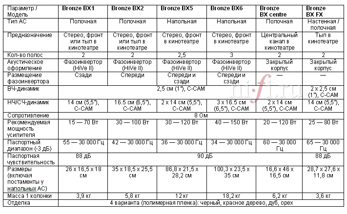

Серия Monitor Audio Bronze BX представлена шестью спикерами и одним активным сабвуфером.
BX1 (10 490 руб. за пару) и BX2 (13 490 руб. за пару) – двухполосные фазоинверторные  полочные АС. BX5 (24 990 руб. за пару) и BX6 (32 990 руб. за пару) – фазоинверторные напольники, созданные по схеме 2,5 и 3 полосы соответственно. BX centre (7 990 руб. за шт.) – центральный спикер в закрытом корпусе. BX FX (цена пока не известна; ориентировочно 11-12 тыс. за пару) – компактный тыловой громкоговоритель с двумя твитерами, способными работать в биполярном и дипольном режимах, в зависимости от положения тылового переключателя. Эти колонки также имеют встроенные проушины для настенного крепления. Наконец, сабвуфер BXW10. Это компактный (32 х 32 х 33,6 см) активный сабвуфер с динамиком C-CAM диаметром 25 см (10”) и 200-ватным усилителем класса D. Встроенный фильтр с крутизной спада 12 дБ на октаву позволяет регулировать верхнюю границу в диапазоне 40 — 150 Гц. Нижняя граница заявлена производителем на отметке 27 Гц. Акустическое оформление – закрытый корпус. Несколько слов о грилях: за исключением тыловых BX FX и сабвуфера, все они крепятся на магнитах, поэтому на корпусах АС нет никаких дырок или штырьков, что также добавляет им солидности.

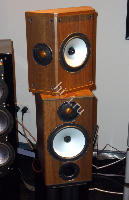

Bronze BX FX верхом на BX2:
