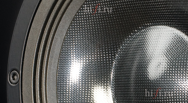

Ближайшее родство двух старших представителей топовой серии S-EX подтверждается как корпусами, созданными в соответствии с одними и теми же принципами и по одинаковой технологии, так и идентичным набором использованных динамиков. Единственное, у более компактных полочников за воспроизведение НЧ отвечает один 18-см сэндвич из слоев арамида и углерода, а у напольников их два.

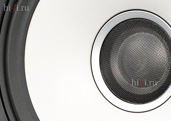

Коаксиальный СЧ/ВЧ-динамик с куполом твитера из тончайшей бериллиевой пленки высокой степени чистоты, защищенным металлической сеткой, и с магниевым конусом среднечастотника тоже уже знаком по предыдущему тесту напольных S-1EX.

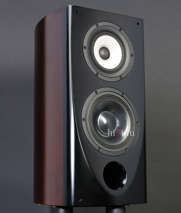

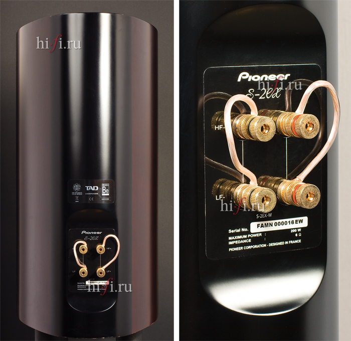

Изучаемые сейчас S-2EX, несмотря на полочный форм-фактор, имеют полноценную трехполосную конструкцию, весьма солидный объем и вес 28 кг. Элегантный скругленный и чуть изогнутый кабинет сделан из MDF и покрыт лаком «черный сатин». Сзади присутствуют две пары качественных клемм для бивайринга, а небольшой порт ФИ выведен в самый низ корпуса.
Передняя панель представляет собой фокусирующую поверхность, собирающую излучение от разных динамиков в одну точку на определенном расстоянии, что опять же стало традиционным фирменным решением в серии S-EX.

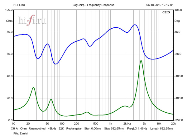

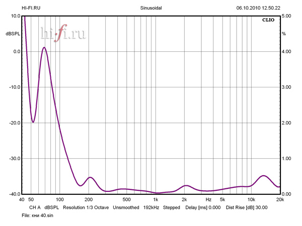

Амплитудно-частотная характеристика впечатляет своей ничтожно малой (+/-0,9 дБ в СЧ-диапазоне) неравномерностью и отсутствием дисбаланса (рис. 1). Измеренное значение чувствительности оказалось заметно выше паспортного — 90,5 дБ / 1 Вт • 1 м. Нижняя граничная частота составила 60 Гц по уровню –3 дБ и 40 Гц по уровню –10 дБ. Опираясь на совокупный анализ спада АЧХ и уровня нелинейных искажений (рис. 3), можно говорить об уверенном и чистом воспроизведении НЧ начиная с 50 Гц. Уровень искажений в области средних и высоких частот крайне мал и находится в пределах 0,3% в широком диапазоне подводимых мощностей. Неравномерность характеристики в верхней октаве обусловлена конструкцией СЧ/ВЧ-драйвера и, как мы уже отмечали в предыдущих тестах других АС этой фирмы, не проявляется на музыкальном материале. Модуль сопротивления имеет достаточно большой разброс значений, но минимум равен 3,7 Ом и не усугубляется большой отрицательной фазой, так что проблем для современных усилителей быть не должно.
