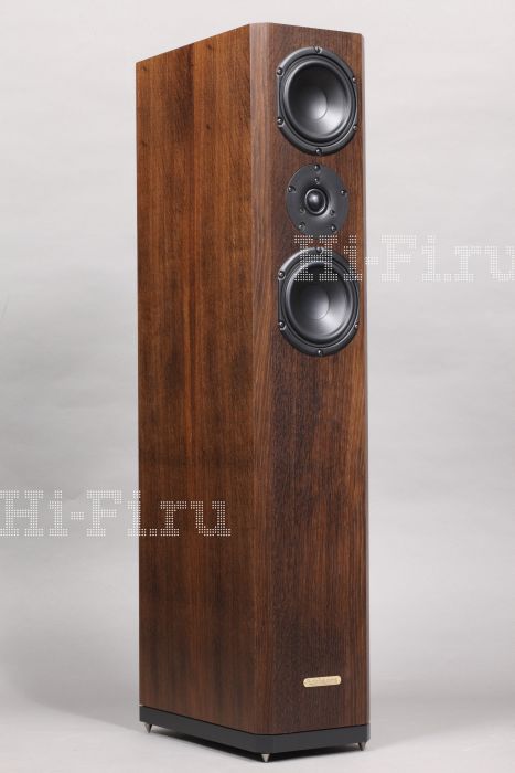

Напольные акустические системы — не только важный компонент аудиосистемы, но и заметный элемент обстановки, поэтому от их внешности зависит многое, в частности успех согласования покупки с другими членами семьи. Вероятно, дизайнеры компании AudioSolutions накопили немалую коллекцию потребительских реакций — иначе никак не объяснить безупречный визуальный облик колонок Euphony 90. Они абсолютно индифферентны к выбранному стилю интерьера, поскольку украсят и дополнят пространство любого типа, от творческого бардака до эксклюзивного ландшафтного убранства.

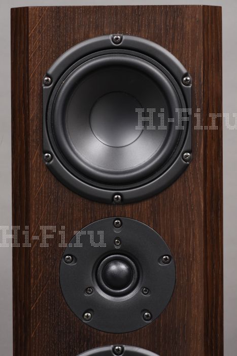

Следует отметить, что техническая начинка Euphony 90 столь же продуманна, как и их внешность. Недаром они соответствуют фирменной философии, называемой The Art and Science Of Speakers Engineering! В корпусе жесткой конструкции с фазоинвертором трудятся три динамика: два мидбасовых с бумажными диффузорами диаметром 15 см и твитер с мягким дюймовым куполом. Классика не нуждается в подвесной бижутерии, на то она и классика. Однако схемотехнически драйверы разогнаны на теоретический максимум, подобно полупроводниковому сердцу игрового суперкомпьютера. И это, по мнению разработчиков, должно пробудить в слушателях самые древние поведенческие образы.

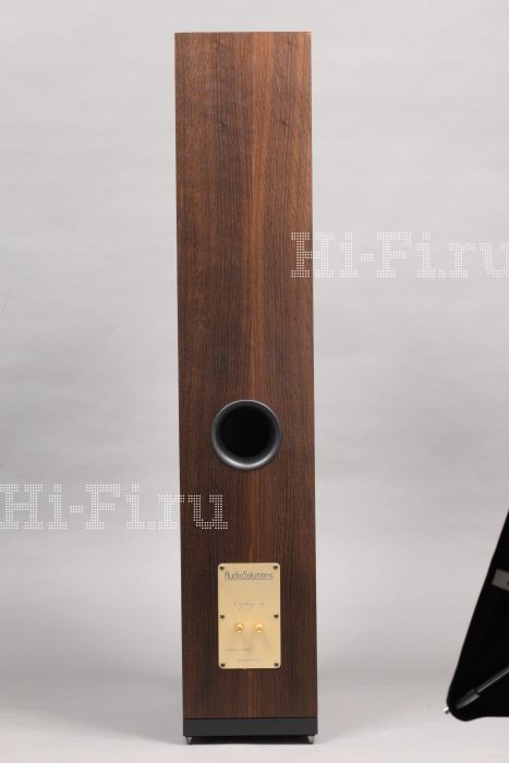

Правильная установка колонок подразумевает организацию демпферной развязки с плоскостью основания. Наиболее простое решение — использовать шипы, комплект которых поставляется вместе со спикерами. Euphony 90 абсолютно неприхотливы к выбору усилителя и являются послушной нагрузкой практически для любого мощника. Для этого у них есть набор весомых аргументов — высокая чувствительность и малый номинальный импеданс, так что простор для творческих исканий открывается самый широкий. Нужно лишь иметь в виду, что оригинальный звуковой почерк акустики не следует корректировать внешним темброблоком, иначе она утратит свой неповторимый голос, а пиковые нагрузки на динамические головки могут представлять для них опасность. Зато тех, кого удовлетворит плотная и беспристрастная подача, ждут долгие часы удовольствия. Euphony 90 умеют быть весьма эмоциональными, правда, всегда оставаясь в рамках приличий и не допуская истерики. Они отличаются мелодичностью звучания и переваривают абсолютно любые музыкальные стили. Исключение составляют разве что джазовые композиции и оркестровые треки, для которых требуется более широкий динамический диапазон, однако в любом случае колонки готовы передать главное — настроение музыки, а за техническими подробностями звукоизвлечения добро пожаловать в другую, более высокую ценовую категорию.

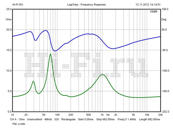

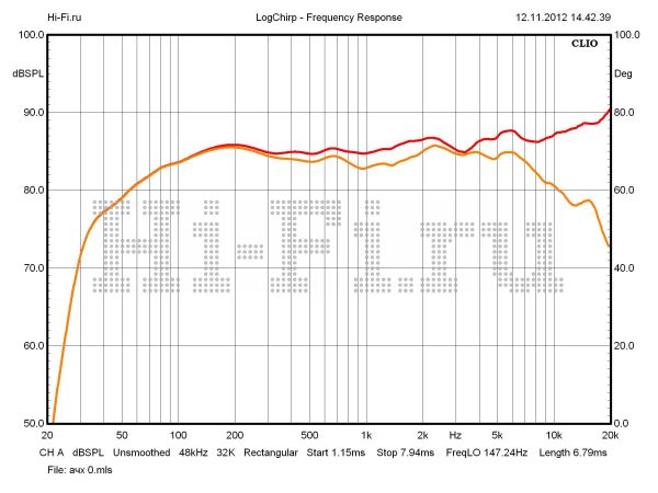

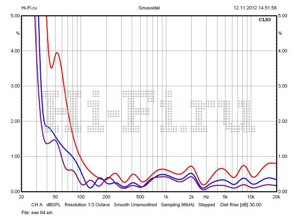

Полученные в результате тестирования данные говорят о высоком техническом уровне, если не совершенстве, акустики AudioSolutions Euphony 90. График частотной характеристики имеет минимальные флуктуации, не превышающие в полосе средних частот ±0,6 дБ (рис. 2). На ВЧ биения чуть более заметны, но показатель неравномерности все равно превосходный: 1,1 дБ. Плавный спад в басовой области обеспечивает очень низкую для относительно небольших драйверов граничную частоту 36 Гц (–10 дБ). По этой же причине удивительно низкой представляется величина нелинейных искажений (рис. 3). Всплеск КНИ при среднем и малом уровне сигнала отмечается лишь на самой границе рабочей полосы. При звуковом давлении 94 дБ значение коэффициента повышается во всей басовой области, но по-прежнему остается ниже порога различимости. Поведение модуля импеданса и электрической фазы сигнала следует охарактеризовать как высокостабильное (рис. 1). Разбег входного сопротивления от минимума до максимума чуть больше 10 Ом. График фазы не покидает коридор 36 градусов. Работать с такой нагрузкой сможет любой твердотельный усилитель, что делает выбор партнера для этой акустики практически безграничным.
