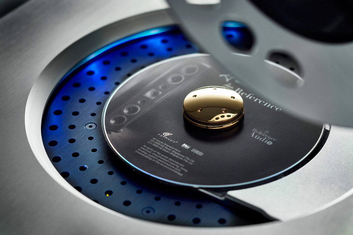

Появление интерфейсов передачи аудио в цифровом виде неразрывно связано с утверждением в 1980 году разработанного компаниями Sony и Philips стандарта Red Book, ставшего базовым для компакт-дисков. Для передачи информации с компакт-диска на ЦАП в цифровом виде был предложен интерфейс S/PDIF (Sony/Philips Digital Interface), базирующийся на профессиональном балансном интерфейсе AES3 (AES/EBU). Отсутствие необходимости в трансляции данных на большие расстояния (AES3 позволял передавать информацию на расстояние до 100 метров) позволило обойтись небалансной конфигурацией и привычными в бытовом аудио разъемами RCA. Цифровые данные при этом передавались по коаксиальному медному кабелю с волновым сопротивлением 75 Ом. Причем, на небольших длинах (метр – полтора) вполне можно было использовать обычный межблочный кабель, разделанный разъемами RCA, без какого-либо ущерба для качества передачи.

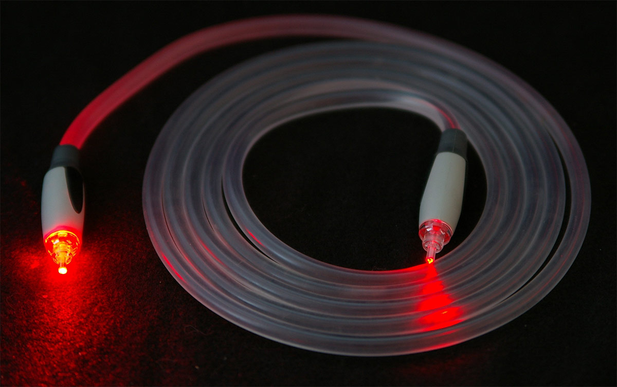

В 1983 году компания Toshiba предложила для трансляции «цифры» вместо электрического сигнала использовать свет, а в качестве среды передачи – оптоволокно. Так на свет появился оптический интерфейс Toslink (TOShiba Link), который в остальном базировался на стандарте S/PDIF. Потому Toslink часто называют оптическим S/PDIF. Световые импульсы, с помощью которых кодируются последовательности нулей и единиц, испускаются светодиодами и имеют частоту 650 нм (примерно 461,2 ТГц), что соответствует красному спектру. В этом очень просто убедиться – подключите кабель Toslink к источнику цифрового аудио, а второй конец оставьте свободным. При включении источника в сердцевине оптического разъема можно наблюдать довольно яркое красное свечение. И не бойтесь повредить зрение – вопреки часто встречающимся заблуждениям в оптическом интерфейсе Toslink лазерное излучение не используется.

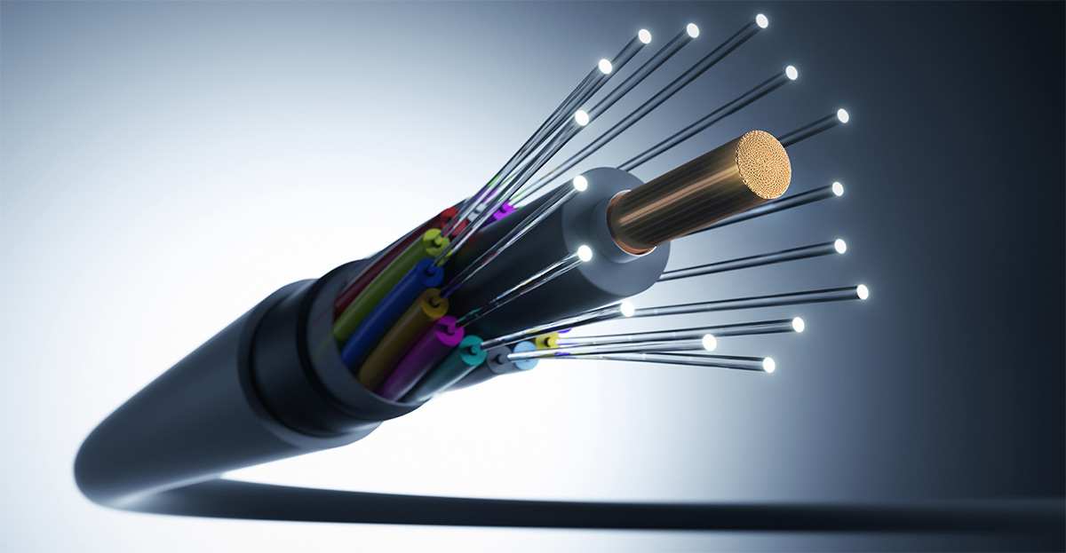

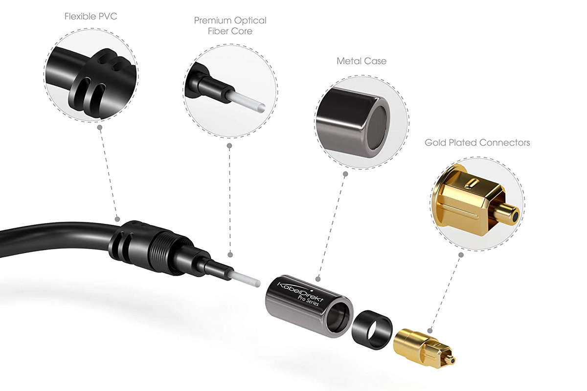

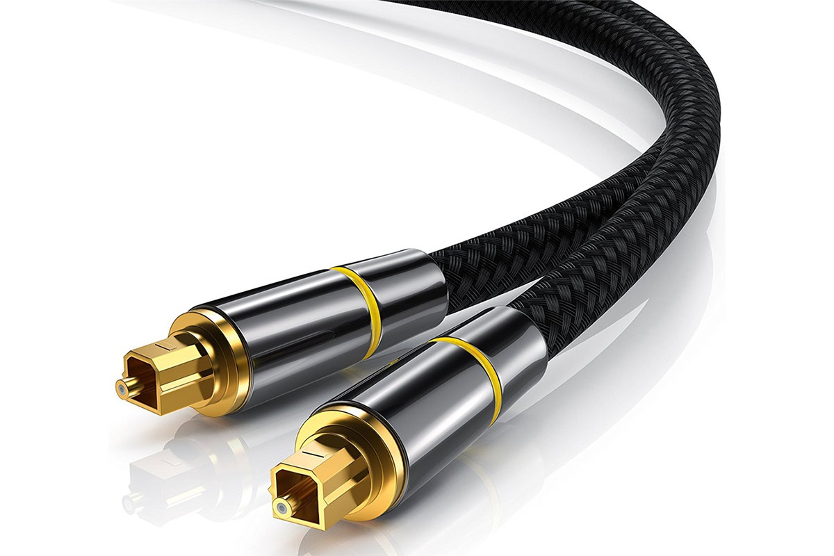

Чаще всего в конструкции оптического кабеля используют пластиковое волокно. Это самый дешевый вариант, который проигрывает другим материалам как по оптическим характеристикам, так и по стабильности этих характеристик во времени и чувствительности к параметрам внешней среды, таким как, например, температура. Альтернативой являются кабели на основе стеклянных или кремнезёмных оптических волокон. Кроме того, встречаются кабели с моноволокном и с мультиволоконными сборками, когда используют множество волокон малого диаметра. По критерию ослабления сигнала на единицу длины второй вариант является предпочтительным. Стандарт Toslink гарантирует трансляцию цифровых данных на расстояние до 5 метров без применения усилителей/ретрансляторов. При использовании качественных волокон вполне можно получить рабочее решение на дистанции до 30 метров, хотя формально гарантии здесь никто не даст. Причем, как и в случае кабелей HDMI, на больших расстояниях, не гарантируемых спецификацией интерфейса, вероятность успешного коннекта определяет не только качество кабеля, но и совершенство передающих и приемных модулей. То есть, кабель в этом случае нужно подбирать для конкретной пары компонентов, которые необходимо соединить.
Toslink – что это такое
Кроме того, оптический кабель чувствителен к различного рода изгибам и механическим напряжениям – оптоволокно довольно легко повредить. И, наконец, в отличие от электрического кабеля, для монтажных работ по оптике (например, монтажа разъемов) требуется специальное оборудование и высокая квалификация. Проще говоря, оптический кабель скорее всего вы будете использовать готовый с фабричной разделкой, что может ограничивать свободу инсталляции.

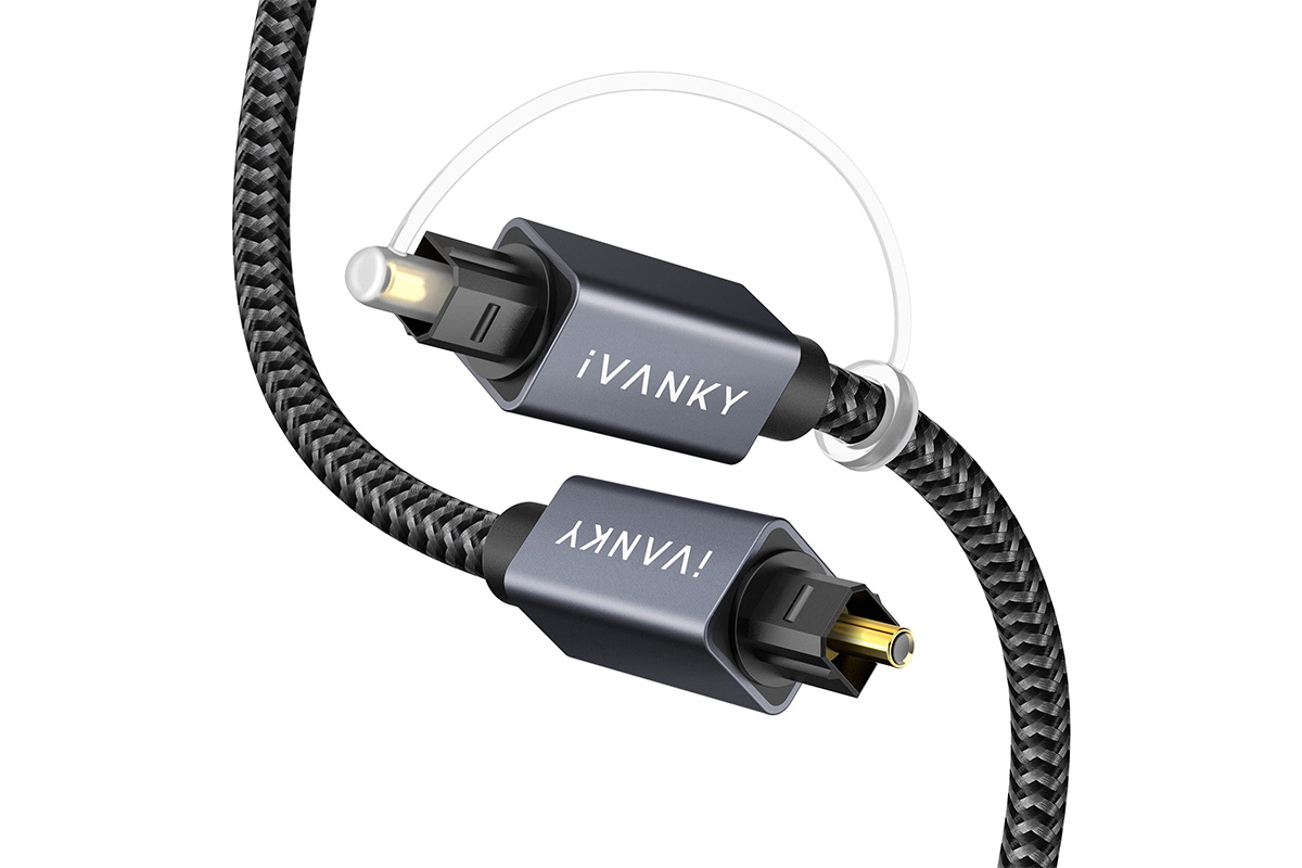

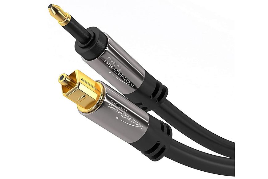

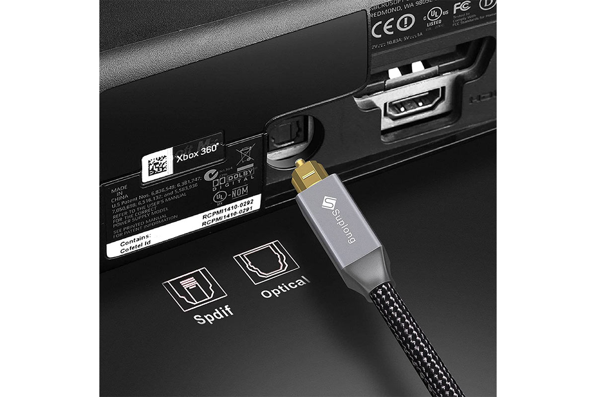

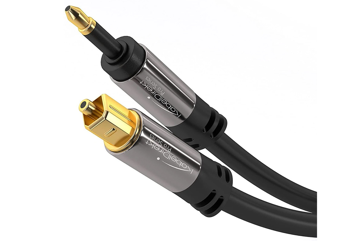

В стационарной технике для коммутации Toslink используют порты квадратного сечения, закрытые пластиковыми шторками для защиты оптических излучателей/приемников от пыли и механических воздействий. Соответственно, кабели Toslink разделывают оптическими разъемами квадратного сечения JIS C5974-1993 F05. В портативной технике, оснащенной цифровыми входами и выходами, для экономии места часто применяют порты и разъемы mini-Toslink. Такой порт конструктивно объединяют с аналоговым входом или выходом миниджек 3,5 мм, при этом, порт mini-Toslink имеет большую глубину, чем миниджек, и при аналоговом подключении штекер не может повредить оптические датчики. Объединив цифровой порт и аналоговый разъем удается существенно сэкономить место на коммутационной панели гаджета. Для удобства коммутации и обеспечения универсальности можно приобрести специальные переходники с большого квадратного штекера на mini-Toslink, а некоторые оптические кабели имеют такой переходник в комплекте поставки.
