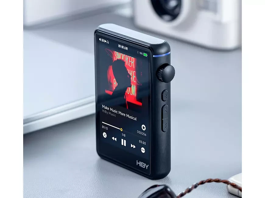

8. HiBy R3 II
8. HiBy R3 II
Цена – 179 долларов США
Операционная система – HiByOS | Выходы на наушники – 3,5 мм, 4,4 мм | ЦАП – ES9219C | Bluetooth – да | Wi-Fi – да
Плюсы – низкая цена, симпатичный дизайн, приличная мощность
Минусы – за такую цену нет
Вердикт – базовый плеер с серьёзным потенциалом
Данный проигрыватель способен работать в качестве внешнего ЦАП и усилителя для наушников для других устройств. Блок ЦАП в модели построен на сдвоенном чипе ES9219C от ESS Sabre и может работать с сигналами РСМ 32 бита / 384 кГц и нативным потоком DSD256, а также декодировать файлы MQA. Точность временных характеристик обеспечивает отдельный тактовый генератор. Мощность всторенного усилителя составляет до 380 мВт при работе на нагрузку сопротивлением 32 Ома при балансном подключении, для наушников в плеере есть два гнезда – 4,4 мм и 3,5 мм. На передней панели расположен цветной сенсорный дисплей размером 3,2 дюйма по диагонали, работает плеер под управлением фирменной операционной системы HiBy OS. Беспроводные возможности включают модуль Wi-Fi 2,4 ГГц и Bluetooth-адаптер версии 5.1, на устройство предустановлены приложения музыкальных сервисов Tidal, Qobuz и Custom Radio.

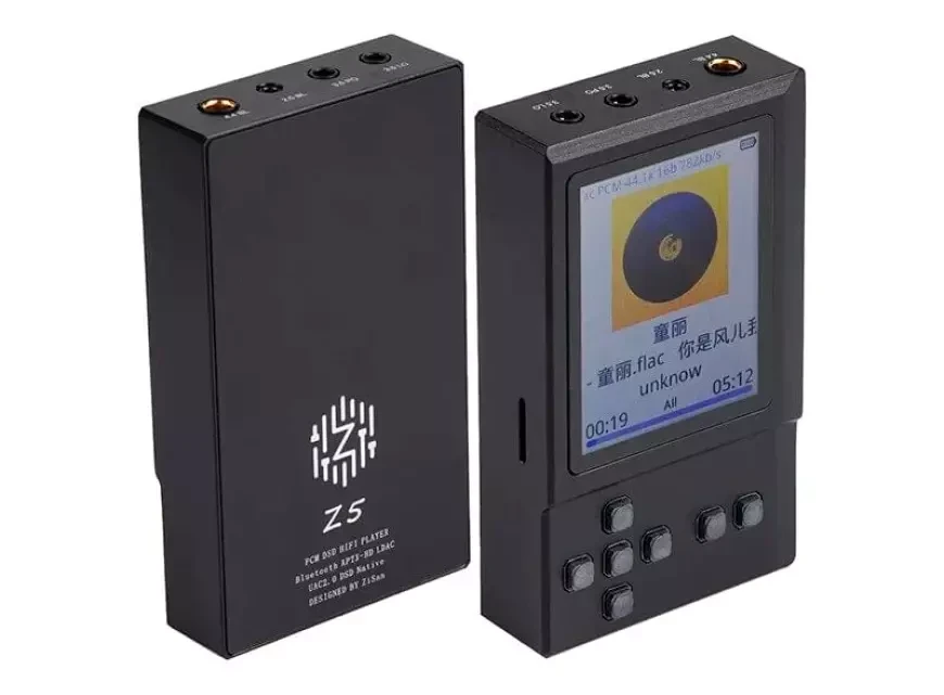

7. ZiSan Z5
7. ZiSan Z5
Цена – 190 долларов США
Операционная система – фирменная | Выходы на наушники – 2,5 мм, 3,5 мм, 4,4 мм | ЦАП – ES9039 | Bluetooth – да | Wi-Fi – нет
Плюсы – широкие коммутационные возможности, качественный ЦАП, хороший усилитель
Минусы – нет Wi-Fi, не самое удобное управление
Вердикт – базовый плеер для аудиофилов
Блок ЦАП в данном проигрывателе построен на новейшем флагманском чипе ES9039 от ESS Sabre. Важным преимуществом модели является наличие четырех разъёмов, три из которых предназначены для подключения наушников – балансные 2,5 мм и 4,4 мм, а также несимметричный 3,5 мм. Ещё один разъем 3,5 мм используется для вывода линейного аналогового сигнала. Усилитель мощности построен на ОУ RT6863D, корпус сделан из алюминиевого сплава. Аккумуляторная батарея емкостью 4 200 мА*ч обеспечивает до 8 часов непрерывного воспроизведения музыки. В проигрывателе есть Bluetooth-адаптер, поддерживающий кодеки SBC, aptX HD и LDAC.

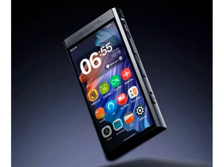

6. HiBy Digital M300
Цена – 199 долларов США
Операционная система – Android 13 | Выходы на наушники – 3,5 мм | ЦАП – CS43131 | Bluetooth – да | Wi-Fi – да
Плюсы – невысокая цена, свежий Android, встроенное FM-радио
Минусы – выход на наушники только 3,5 мм
Вердикт – симпатичный плеер от нового бренда
Первый плеер от бренда HiBy Digital предоставляет пользователю широкий выбор источников контента – от встроенных приложений музыкальных сервисов и воспроизведения файлов из памяти до прослушивания FM-радио. В качестве центрального процессора используется Snapdragon 665, блок ЦАП построен на качественном чипе CS43131 от Cirrus Logic. Объём хранилища составляет 32 ГБ, его можно расширить до 2 ТБ путём установки карты microSD. Корпус выполнен из алюминиевого сплава, а передняя и задняя панель защищены закаленным стеклом. Беспроводные возможности включают адаптер Wi-Fi 2,4/5 ГГц и Bluetooth-адаптер с поддержкой LDAC. Дисплей размером 4 дюйма по диагонали построен на матрице IPS. В качестве операционной системы выбран Android 13, что позволяет устанавливать на плеер много дополнительных приложений. Аккумуляторная батарея 2 000 мА*ч обеспечивает до 29 часов воспроизведения музыки.

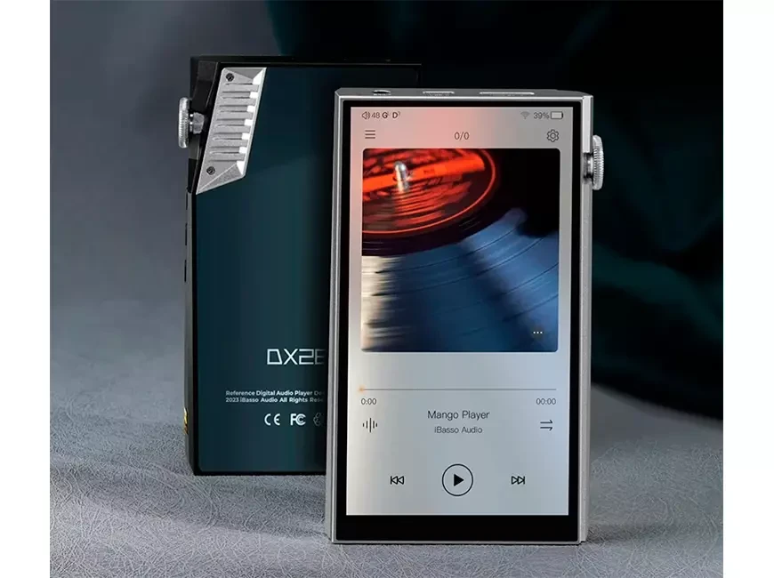

4. iBasso DX260
4. iBasso DX260
Цена – 949 долларов США
Операционная система – Android 11 | Выходы на наушники – 3,5 мм, 4,4 мм | ЦАП – CS43198 | Bluetooth – да | Wi-Fi – да
Плюсы – ЦАП на восьми топовых чипах, хорошая мощность
Минусы – хотелось бы разъём 2,5 мм
Вердикт – серьёзный плеер, способный на серьёзный звук
В данном плеере блок ЦАП построен на флагманских чипах от Cirrus Logic, матрица из восьми CS43198 позволила добиться превосходных показателей динамического диапазона и рекордно низких искажений и соотношения сигнал/шум. Новый алгоритм FPGA-MASTER 2.0 обеспечивает слаженную работу тактового генератора и FIR фильтра. Модель работает под управлением Android 11, а регулировка громкости осуществляется при помощи физического поворотного колесика. Максимальная мощность при балансном подключении составляет 1 015 мВт на канал на 32 Ома. Разъёмы для наушников также могут служить для вывода линейного сигнала. На верхней панели находятся цифровой коаксиальный выход на разъеме 3,5 мм, порт USB-C и картридер. Встроенный аккумулятор ёмкостью 4 400 мА*ч обеспечит 14 часов работы.

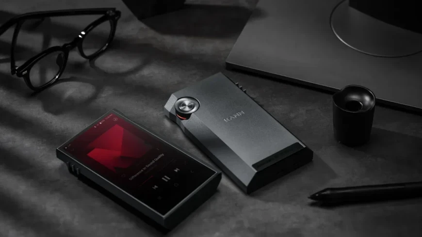

3. Astell & Kern Kann Ultra
Цена – 1 540 долларов США
Операционная система – фирменная | Выходы на наушники – 3,5 мм, 4,4 мм | ЦАП – ES9039MPRO | Bluetooth – да | Wi-Fi – да
Плюсы – высокая мощность, топовый ЦАП
Минусы – только цена
Вердикт – новый сверхмощный и отлично звучащий плеер от A&K
Это самый продвинутый плеер в фирменной линейке как с точки зрения процессинга, так и выходной мощности. Максимальное напряжение на симметричном выходе на наушники составляет 16 В, а блок цифроаналогового преобразования построен на сдвоенном чипе ES9039MPRO от ESS Sabre. За обработку сигнала отвечает новейший восьмиядерный процессор, обеспечивающий отключаемый апсемплинг сигналов РСМ и их конвертацию в DSD. Широкий набор цифровых фильтров позволяет пользователю подстроить звучание под свои предпочтения. Для подключения наушников предусмотрены несимметричный разъём 3,5 мм и балансный 4,4 мм, зарядка и подача цифрового сигнала осуществляются через порт USB-C. В блоке питания традиционно используется фирменная технология Teraton Alpha, обеспечивающая существенное снижение шумов по питанию. Ёмкость аккумулятора составляет 8 400 мА*ч, объём накопителя – 128 ГБ.

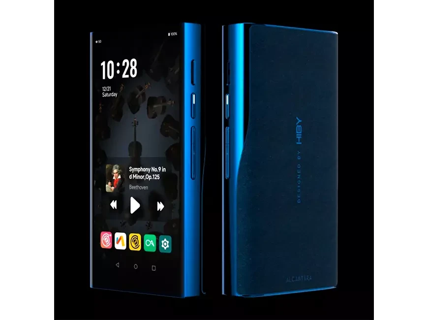

2. HiBy R8 II
2. HiBy R8 II
Цена – 1 999 долларов США
Операционная система – HiByOS | Выходы на наушники – 3,5 мм, 4,4 мм | ЦАП – DARWIN-MPA | Bluetooth – да | Wi-Fi – да
Плюсы – фирменный ЦАП, переключаемый режим работы усилителя, оригинальная отделка корпуса
Минусы – разве что цена
Вердикт – обновленный флагман стал ещё лучше
Корпус проигрывателя сделан из нержавеющей стали высокой марки, при этом его задняя панель покрыта алькантарой – из рук плеер точно не выскользнет. В блоке ЦАП применена фирменная архитектура DARWIN-MPA, включающая 16-канальный ЦАП с токовым выходом. Усилитель может работать как в классе А, так и АВ, в зависимости от того, нужно ли вам проникновенное звучание или долгое время работы от батареи, ёмкость которой составляет 12 000 мА*ч. В модели есть два независимых выходных каскада – на операционных усилителях ADA4625-2 и OPA1612, а также кастомных транзисторах. В сигнальных цепях использованы качественные танталовые резисторы и конденсаторы Elna. Плеер работает под управлением ОС HiByOS на базе Android 12, центральный процессор – Snapdragon 665. На передней панели находится цветной дисплей 5,9 дюймов с разрешением 1080р.

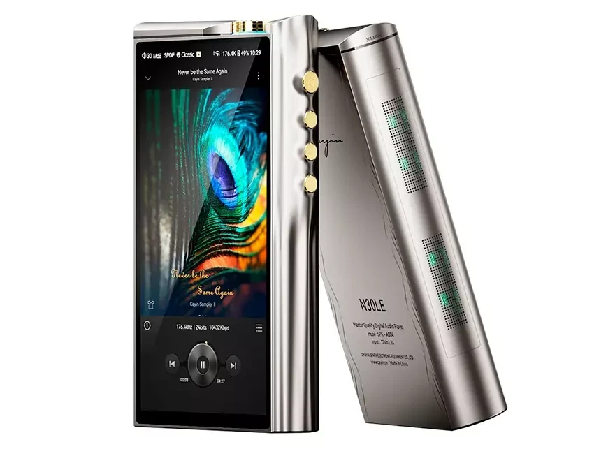

1. Cayin N30LE
1. Cayin N30LE
Цена – 4 999 долларов США
Операционная система – Android 12 | Выходы на наушники – 3,5 мм, 4,4 мм | ЦАП – AK4499EQ | Bluetooth – да | Wi-Fi – да
Плюсы – полностью балансная схема, ламповое усиление, выбор между несколькими режимами работы
Минусы – цена…
Вердикт – роскошный плеер к юбилею
К своему 30-летнему юбилею фирма выпустила флагманский портативный аудиоплеер N30LE, оснащённый полностью балансным усилителем на паре миниатюрных ламп-нувисторов KORG Nutube 6P1. Усилитель поддерживает технологию DAO (выбор типа усиления – в классе A или в классе AB) и DOM (выбор стандартного режима P или режима высокой мощности P+), а также – новый режим HYPER, который обеспечивает максимальную производительность. За обработку сигналов отвечает процессор Qualcomm Snapdragon 665, работает проигрыватель под управлением кастомизированной операционной системы Android 12. Встроенный накопитель имеет объём 256 ГБ, который может быть расширен с помощью карты microSD до 1 ТБ. Цифроаналоговое преобразование поручено двум чипам AK4499EQ от Asahi Kasei, плеер умеет декодировать сигналы PCM с параметрами вплоть до 32 бит/768 кГц и DSD вплоть до DSD512. Для навигации предусмотрен сенсорный 6-дюймовый дисплей с разрешением 2 160 x 1 080 пикселей. Для подключения к источникам есть Wi-Fi 5 и Bluetooth 5.0, а также цифровые порты I2S (mini HDMI), USB Audio (USB-C) и коаксиальный SPDIF, реализованный через USB-C.
