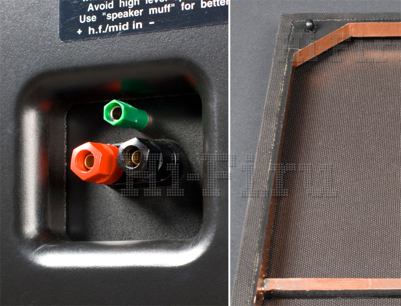

Все магниты в излучателях ферритовые. Наши лабораторные измерения отклика по полосам позволяют заключить, что здесь используются не очень крутые фильтры второго порядка. На задней панели имеется пара клеммников, отдельно для подключения верхней секции с ВЧ/СЧ и для НЧ-диапазонов.

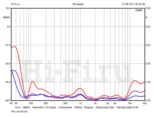

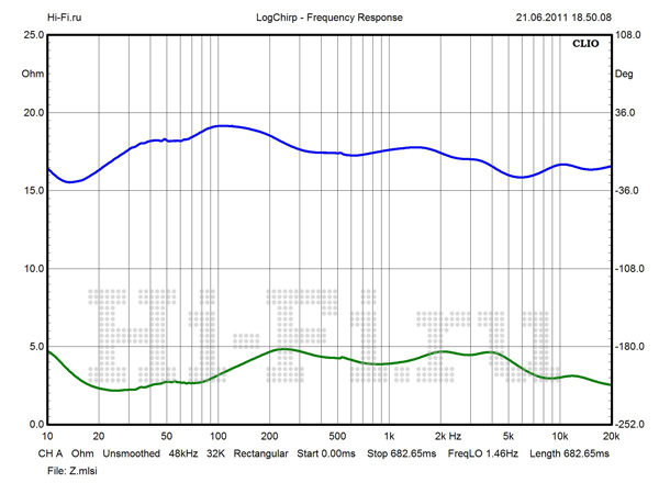

Результат измерений АЧХ критически зависит от выбора точки установки микрофона (на высоте твитера, в геометрическом центре колонки и т. п.), а также от разворота АС от оси, выбранной в качестве акустической. На рис. 1 показаны примеры АЧХ, снятых на высоте твитера на оси и с разворотом в горизонтальной плоскости на 30 и 45 градусов. Наиболее гладкий отклик, по-видимому, получается при другом выборе акустической оси — в середине колонки ниже твитера, а также при развороте более чем на 30 градусов. Поведение импеданса смело можно назвать идеальным, среднее значение модуля сопротивления низкое, но очень стабильное. Разброс от минимума до максимума не превышает 2,7 Ом, и вариации фазового угла минимальны (рис. 2). Средняя величина КНИ при 88 dbSPL крайне мала — 0,19% (рис. 3, синяя кривая) и весьма умеренно растет при высоких подводимых мощностях. Так что нижнюю граничную частоту ставим на 31 Гц (–10 дБ).

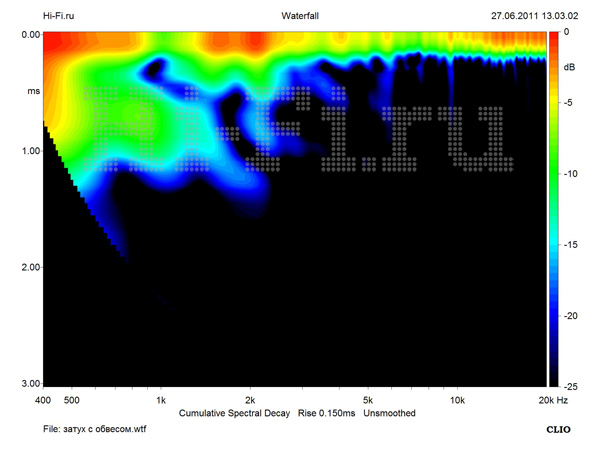

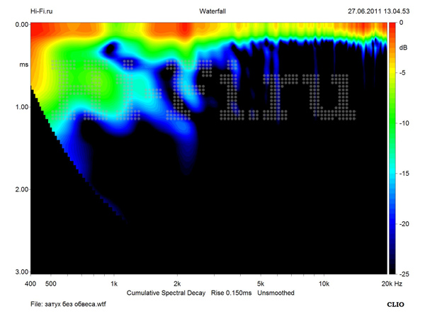

Что касается измеренного эффекта от поролоновых обвесов на динамиках, то их влияние ожидаемо проявилось только в зоне СЧ и ВЧ, но было довольно невелико с точки зрения статической измеряемой характеристики (см. рис. 4 для АЧХ в увеличенном разрешении, зеленая кривая соответствует снятым обвесам, красная — установленным). Разница в самом заметном случае укладывается в 1 дБ, а в остальном не превышает 0,3—0,5 дБ. Однако эффект от обвесов хорошо виден на временной развертке — кумулятивном спектре. Рис. 5 и рис. 6, для измерений без обвесов и с ними, демонстрируют заметные отличия в составе, длительности и интенсивности «отложенных» резонансов — корпусных, от динамиков и пр. Особенно эффективно вычищается область 5—9 кГц, где паразитные колебания подавляются в 1,5—3 раза.
