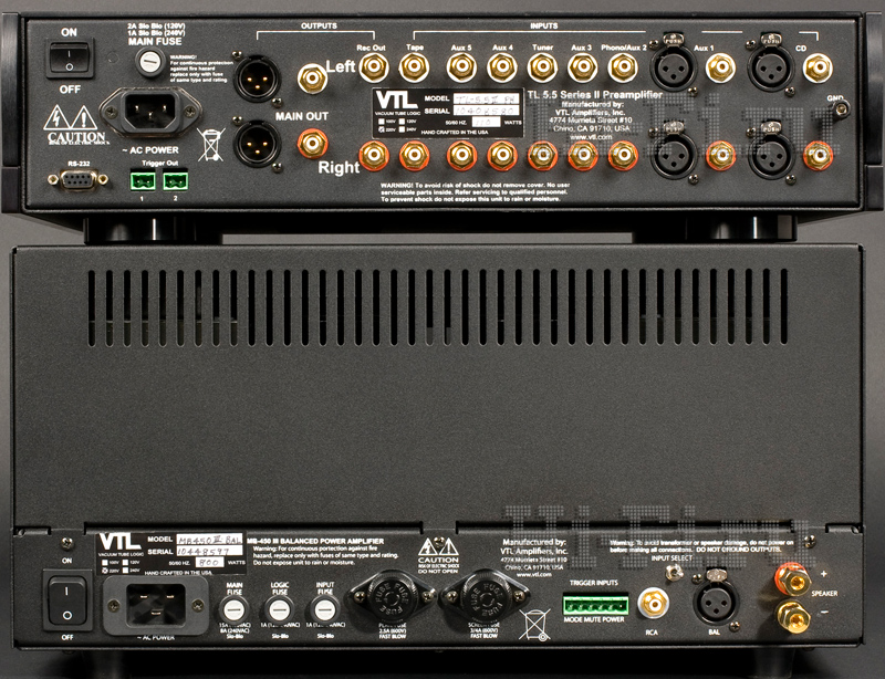

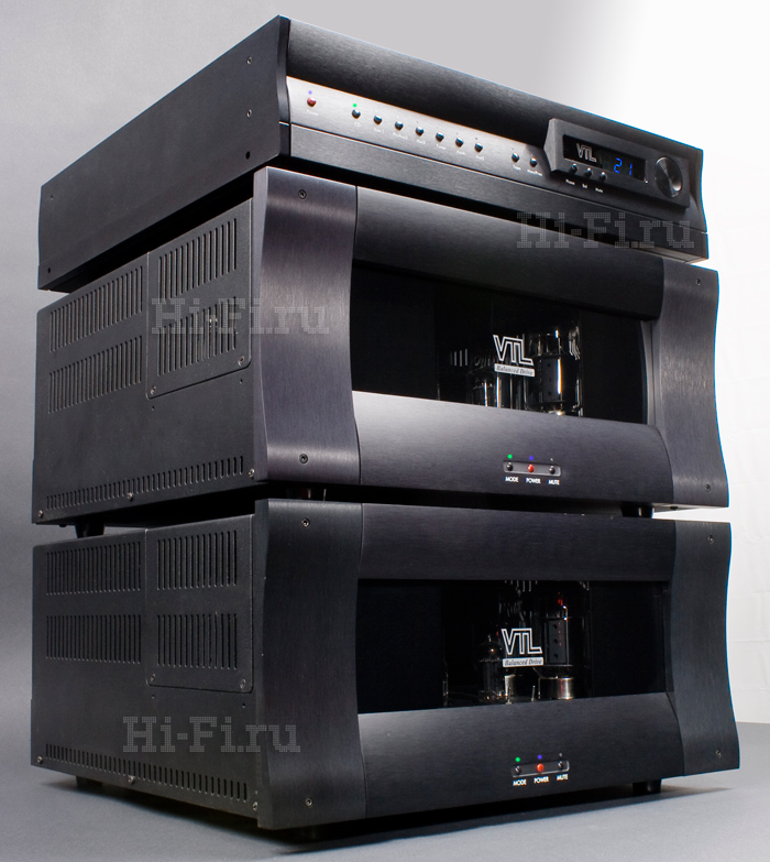

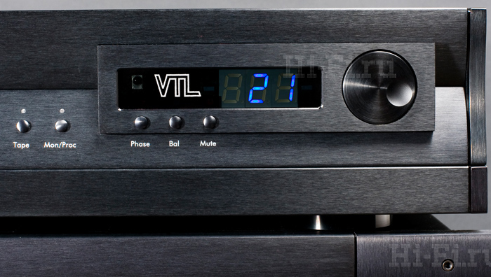

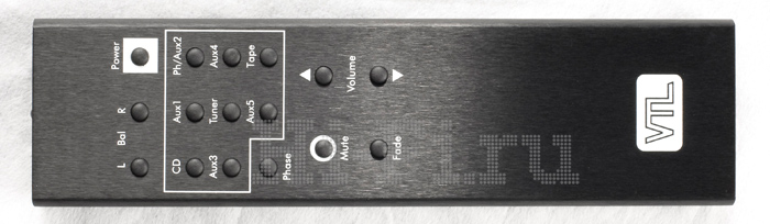

Внешность всей тройки очень спокойная и солидная, в моментально узнаваемом стиле. Корпуса изготовлены из алюминия, окрашенного в черный цвет, и густо испещрены вентиляционными прорезями. Толстые передние панели имеют легкий излом в середине, как раз и обеспечивающий ненавязчивый фирменный дизайн. У мощников есть окна из прозрачного пластика, через которые видны светящиеся лампы. Металлический брусок пульта управления снабжен всем необходимым — включением сети, выбором источника, громкостью, паузой и даже переворачиванием фазы входного сигнала. Эти же пункты продублированы рядом с мелкими кнопками на передней панели. Коммутационные группы сзади удобно разделены, без экономии места и комплектующих. На каждом моноблоке спереди имеются три управляющие кнопки — Mode, Power, Mute, а сзади гнезда трех 12-вольтовых триггеров для дистанционного управления усилителем. Mode позволяет выбрать триодный или тетродный режим включения выходных ламп. В этой модели VTL наконец-то реализовала долгожданную возможность регулировки глубины ООС и управления коэффициентом демпфирования вручную. Для этого имеются два двухпозиционных переключателя, расположенные рядом с драйверной лампой. Как и полагается мощным ламповым агрегатам, MB-450 изрядно потребляют электроэнергию и при работе излучают тепло так, что начинаешь сожалеть об отсутствии в комплекте кондиционера.

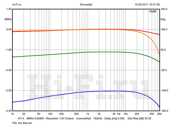

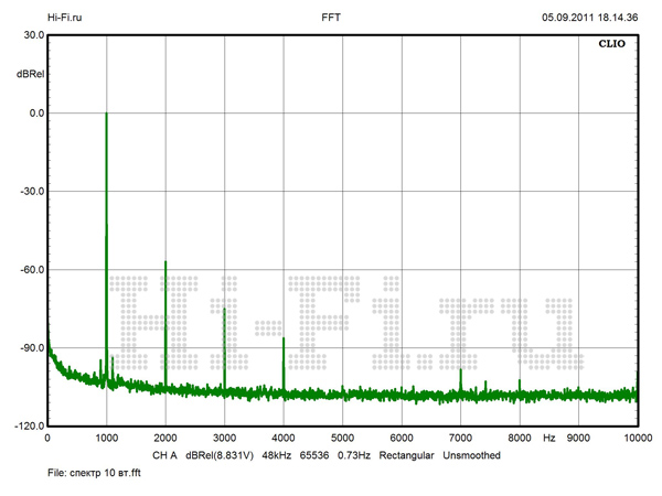

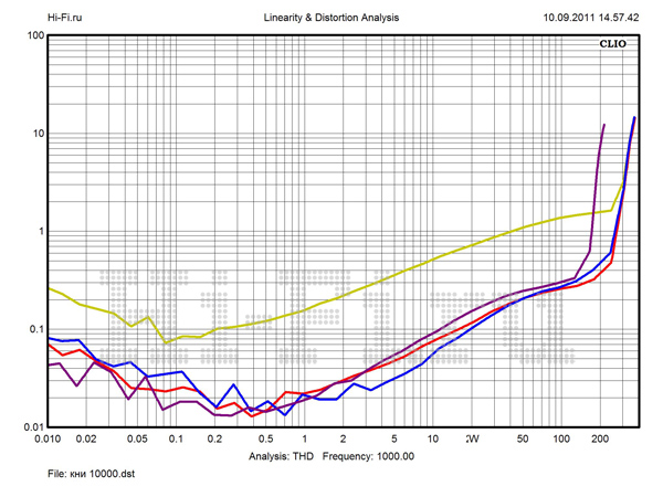

Характеристики комплекта VTL не только являются эталонными для ламповой техники, но и дадут фору многим транзисторным образцам. Частотные искажения в звуковом спектре практически отсутствуют (рис. 1). Неравномерность АЧХ в этом диапазоне лежит в пределах 0,1 дБ. Ограничение полосы пропускания по уровню –3 дБ не фиксируется при любых вариантах включения, нагрузках и мощностях. Спад характеристики в тетродном режиме на 80 кГц составляет 0,24 дБ (в триодном 1,3 дБ). Важно отметить, что с изменением выходной мощности перечисленные показатели практически не меняются, как это обычно свойственно ламповым усилителям. Нелинейные искажения носят ламповый характер. На рис. 3 представлен спектр сигнала 1 кГц при выходной мощности 10 Вт на нагрузку 8 Ом. Оценить значения КНИ на других частотах в широком диапазоне выходных мощностей на той же нагрузке можно на рис. 2. Максимальная выходная мощность достигает 350 Вт. Здесь же фиолетовый граф демонстрирует поведение на 1 кГц в триодном режиме работы.
