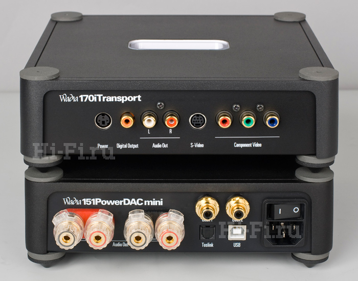

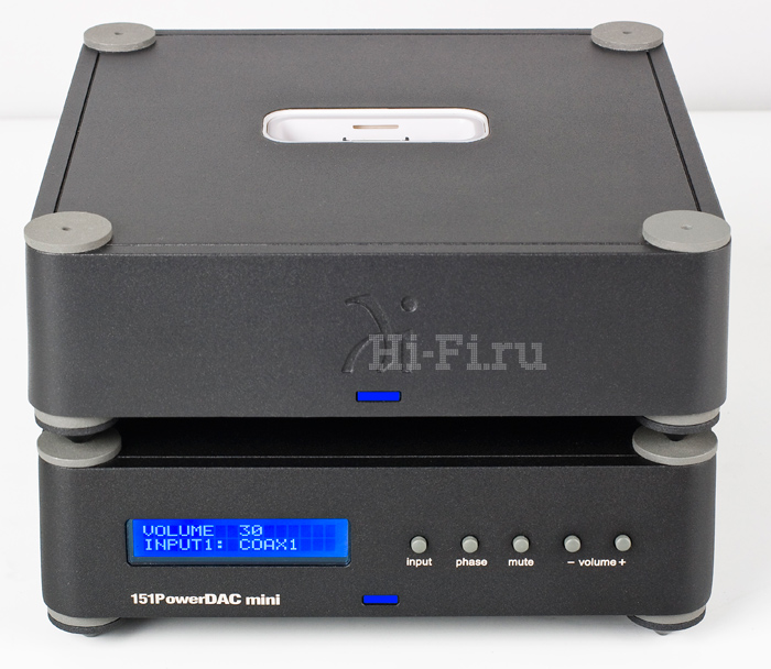

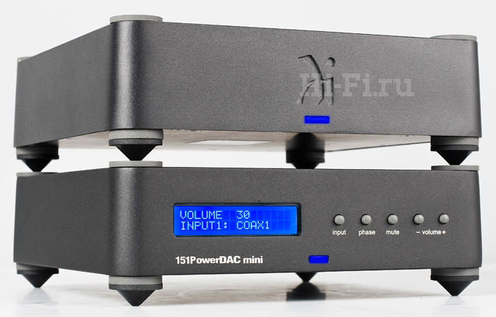

Тестируемый комплект задуман для совместной работы обоих компонентов (помимо прочего, они имеют идентичный дизайн, форм-фактор и возможность установки прямо друг на друга, в специальные гнезда на верхней крышке), однако, разумеется, каждый блок может использоваться и по отдельности. Миниатюрный квадратный корпус док-станции 170 iTransport сразу вызывает знакомые ассоциации, поскольку сделан в лучших традициях фирменного дизайна — это алюминиевый брусок с плавными обводами, выступающими круглыми столбиками-ножками, которые заканчиваются коническими резиновыми «шипами», и 3-мм толщины стенками. Днище представляет собой стальной лист, крепящийся на шурупах. Качество изготовления отличное — визуально нигде нельзя обнаружить ни единого стыковочного шва, только на нижней панели. Несколько непривычно отсутствие подсветки, свидетельствующей о вхождении док-станции в рабочий режим. Маленькое прямоугольное окошко внизу под эмблемой — вовсе не индикатор сети, а ИК-приемник для пульта ДУ. На верхней крышке корпуса располагается порт для iPod (в комплекте имеется несколько съемных пластиковых портов для разных моделей гаджета). На задней стенке есть гнездо внешнего сетевого адаптера, коаксиальный цифровой выход, пара разъемов RCA для аналоговой коммутации с iPod (у самой док-станции нет собственного ЦАПа), S-Video и компонентный видеовыход.

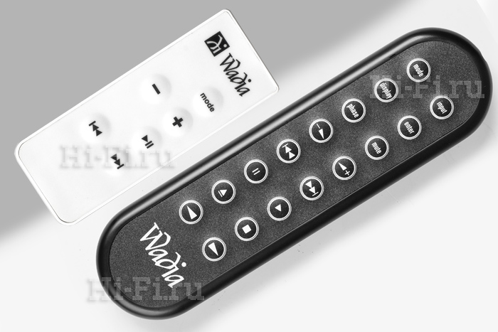

В комплект входит полуметровый коаксиальный цифровой кабель. Белый невесомый пультик к транспорту, размером чуть больше кредитки, содержит всего пять управляющих кнопок для основных функций. Полноценная навигация (в частности, переход от одного проигранного диска к другому) с его помощью невозможна, это приходится делать вручную, подходя к плееру и крутя управляющее колесо. Комплектный сетевой адаптер док-станции, дающий на выходе 9 В, может быть заменен чем-нибудь более продвинутым, например выносным устройством питания VDC 9.0 американской же компании Channel Island Audio.

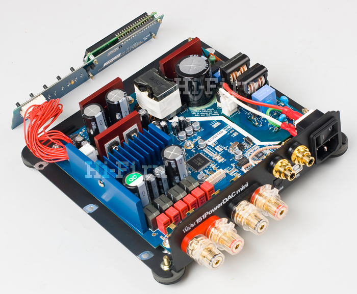

151 PowerDAC mini — комбинированный аппарат, объединивший в себе ЦАП и усилитель («усилительный ЦАП» в терминологии фирмы). Обработка сигнала здесь всю дорогу, от цифровых входов и до выходных клемм, включая регулятор громкости, ведется в чистой «цифре», без лишних преобразований и потерь. Аппарат совсем не содержит аналоговых контуров. Входящий сигнал с максимально возможным разрешением 24 бит / 192 кГц пересчитывается в 24 бит / 384 кГц, необходимые для работы запатентованного цифрового фильтра DigiMaster™. Затем данные переправляются на регулятор громкости, сохраняющий при оперировании младшие биты и не допускающий деградации управляемого сигнала (один из элементов фирменной технологии DirectConnect™).
Этот блок имеет полностью идентичный с транспортом корпус, но в отличие от последнего он в традициях Wadia оснащен голубым экраном с белыми цифрами, на котором отображаются активный вход и громкость. Вид сзади порадовал хорошими акустическими клеммами — каждая пара на своем дополнительном крепежном постаменте, — а также двумя цифровыми коаксиальными входами, оптическим входом TosLink и компьютерным USB. Прилагаемый к девайсу пульт тоже не похож на своего миниатюрного собрата от док-станции — массивный литой овал из алюминия, отшлифованного до шелкового блеска, приятно лежит в руке.
Пульт этот универсальный и способен управлять другими фирменными компонентами из «взрослых» серий Wadia. Отделка обоих модулей строгая и стильная — алюминий с порошковым покрытием черного цвета.
В роли источника при тестировании комплекта использовался iPod Classic (80GB), а контент варьировался от MP3 с разным битрейтом до несжатых файлов в формате WAV. Пульт-кредитка от транспорта показался не слишком удобным, так что вместо него работал универсал от ЦАПа, хотя и у того, при всех позитивных впечатлениях, обнаружился огорчительный пробел в функциональности — с его помощью треки можно только перелистывать, но не останавливать.

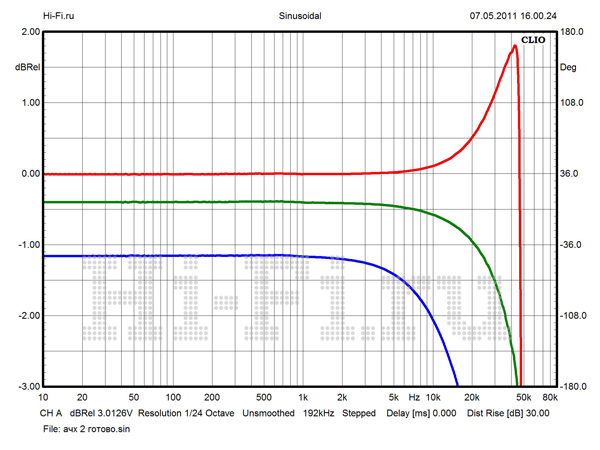

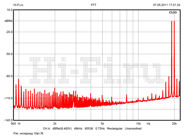

Полоса пропускания цифроаналогового тракта Wadia 151 PowerDAC mini ограничена сверху значением 47 кГц. Поведение графика амплитудно-частотной характеристики в ВЧ-области связано с особенностями работы усилителей и зависит от сопротивления нагрузки, но для 4—8 Ом неравномерность в этой полосе частот не превысит 0,52 дБ. Большой разбег графов свидетельствует о высоком выходном сопротивлении оконечных каскадов (рис. 1). Коэффициент демпфирования на нагрузке 8 Ом для сигнала 80 Гц равен 20. Измеренная выходная мощность превышает данные производителя (25 / 50 Вт для нагрузки 8 / 4 Ом) и составляет соответственно 53 / 78 Вт на 1 кГц. Спектр сигнала 1 кГц на 25 Вт дан на рис. 2. Коэффициент нелинейных искажений равен 0,05% и имеет сильную тенденцию к уменьшению при понижении выходной мощности (при 1 Вт — 0,006%). Коэффициент интермодуляционных искажений зависит от этого параметра значительно меньше и для частот 19 и 20 кГц составляет 0,018% (рис. 3).
