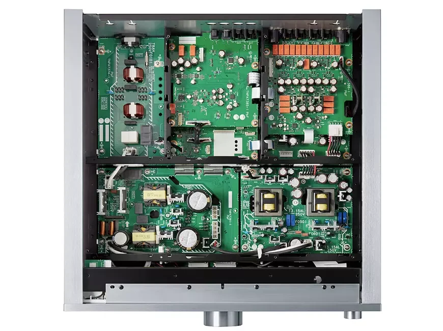

Главной особенностью интегрального усилителя Technics SU-R1000 является то, что это полностью цифровое устройство. Сигналы, поступающие с аналоговых входов, оцифровываются и вся дальнейшая их обработка происходит в цифровом виде. Выходные каскады здесь работают в классе D и даже источники питания (а их здесь несколько) используются импульсные.

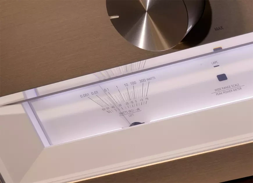

LAPC (Load Adaptive Phase Calibration) – технология адаптивной оптимизации импеданса нагрузки.
Позволяет при работе усилителя учитывать особенности подключенных акустических систем, точнее говоря – особенности поведения их импеданса. Для того, чтобы воспользоваться этой технологией, нужно запустить из меню усилителя процесс калибровки, и после серии тестовых сигналов в память устройства будет записан профиль калибровки, который будет использоваться в дальнейшем при работе усилителя. Применение этой технологии позволяет выровнять фазу, снизить искажения и получить более чёткое и прозрачное звучание за счёт оптимальной работы выходного каскада с конкретной моделью акустики. На пульте дистанционного управления есть отдельная кнопка LAPC, с помощью которой можно активировать или дезактивировать этот профиль, а на лицевой панели усилителя есть светодиод, который показывает активна эта система или нет.

Технология AS2PS (Advanced Speed Silent Power Supply), как следует из названия, реализована в импульсных блоках питания усилителя и отвечает за скорость и отсутствие помех от их работы. В источниках питания используются полевые транзисторы на основе нитрида галлия (GaN), отличающиеся более высокой скоростью работы и энергоэффективностью. Блоков питания здесь четыре – два питают аналоговую и цифровую части предварительного усилителя и два – усилители мощности правого и левого каналов. Каждый источник питания отделён от остальных блоков усилителя стальными пластинами, которые эффективно защищают элементы схемы от наводок и помех.

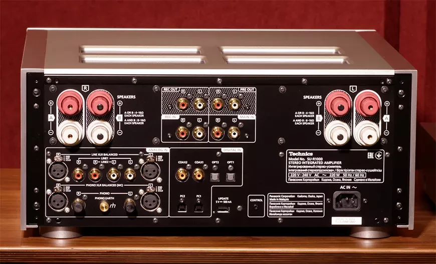

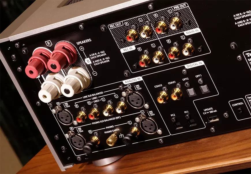

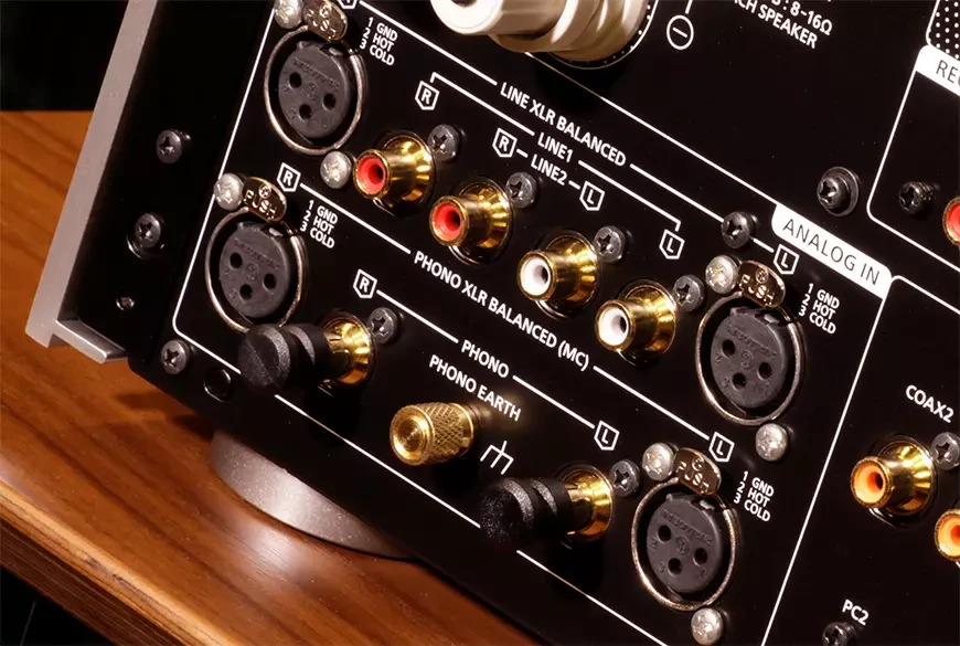

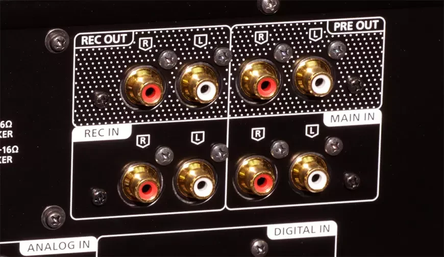

Нужно отметить, что несмотря на цифровую природу Technics SU-R1000 аналоговой коммутации здесь уделено даже больше внимания, чем цифровой. Кроме упомянутых входов фонокорректора, усилитель предлагает два несимметричных линейных входа на разъёмах RCA и один балансный на XLR. Есть здесь и вход/выход для подключения магнитофона, а также выход с предварительного усилителя и вход усилителя мощности, который будет полезен при интеграции Technics SU-R1000 в систему домашнего кинотеатра.
Интегральный усилитель с встроенным MM/MC-фонокорректором Technics SU-R1000
Переходя к цифровой коммутации, нужно отметить, что в усилителе отсутствует ЦАП. Точнее, ЦАП здесь есть, но он обслуживает аналоговые выходы на запись и с предварительного усилителя, о которых шла речь выше. А сигналы с цифровых входов без всякого преобразования поступают на дальнейшую обработку. И в этом смысле теоретически идеальным цифровым источником для Technics SU-R1000 будет транспорт. То есть, источник, обеспечивающий цифровое подключение к усилителю. Для этого Technics SU-R1000 предлагает два оптических порта Toslink, пару коаксиальных входов SPDIF и два порта USB-B. При этом, аудио в формате PCM с максимальным разрешением 32 бит/384 кГц и в формате DSD (до 22,4 МГц) удастся передать только по USB. В этом контексте очень не хватает входа I2S – цифровых источников с таким выходом существенно больше, чем с выходом USB. А вот чего стоит по возможности избегать – это подключения цифровых источников «по аналогу». В этом случае получим двойное преобразование – сначала в источнике из цифры в аналог, затем в усилителе – из аналога в цифру. А двойное преобразование скорее всего скажется на качестве звучания не лучшим образом. И, раз уж зашла речь об источниках, усилителю очень не хватает встроенного сетевого стримера, который бы с большой вероятностью закрыл бы львиную долю потребностей современного любителя музыки. И проблема с интерфейсами отошла бы на второй план. А из внешних источников остался бы проигрыватель виниловых пластинок и плеер оптических дисков.

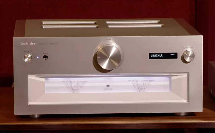

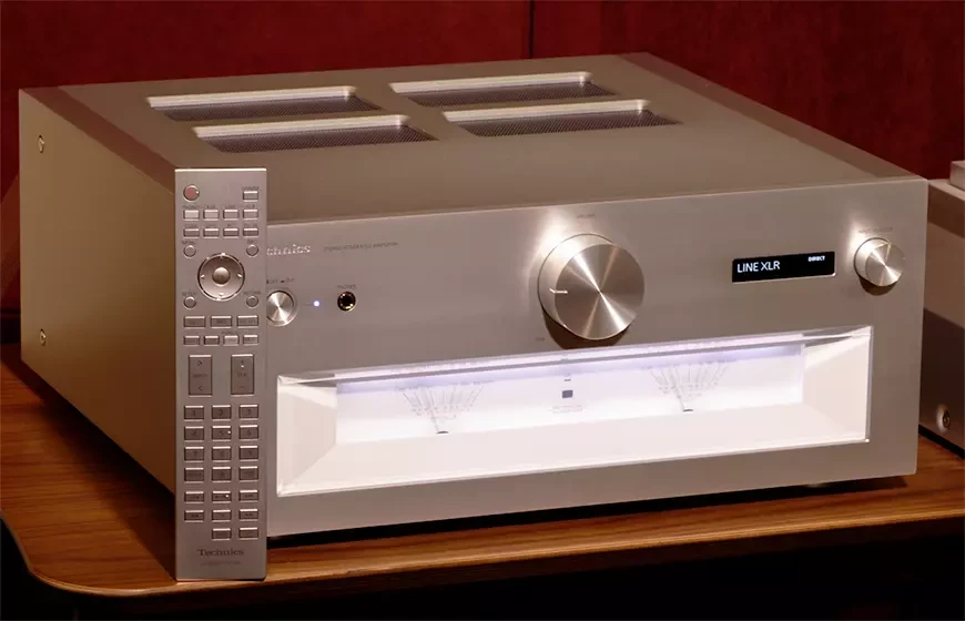

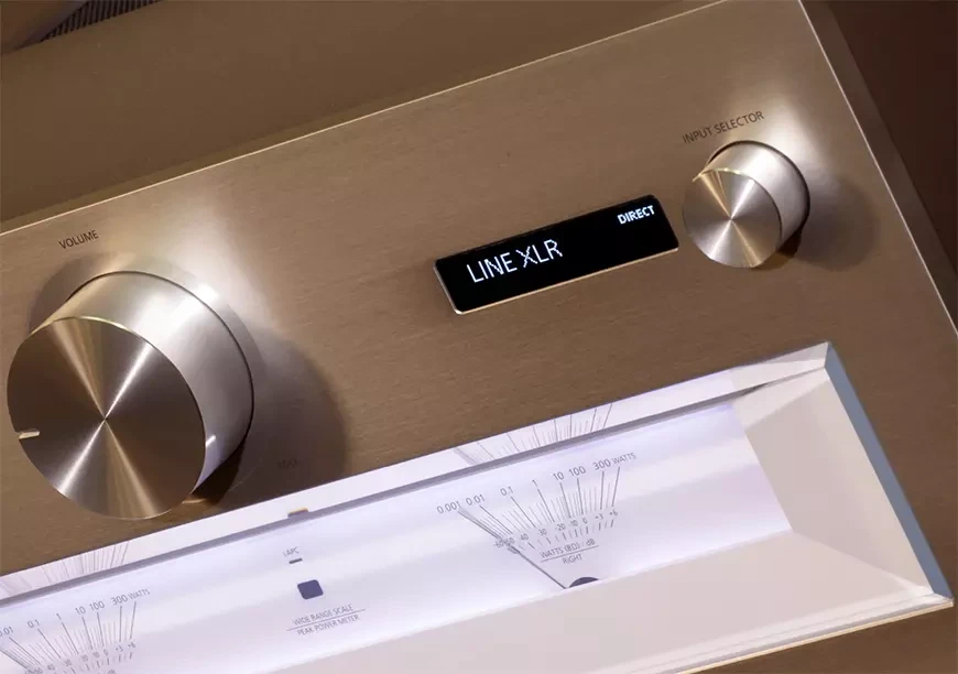

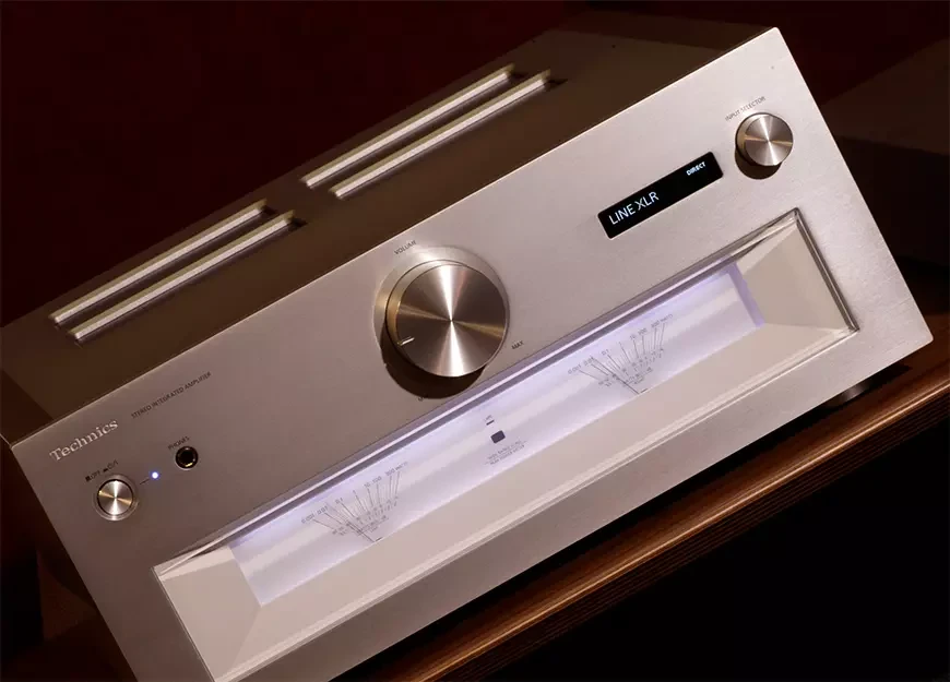

К качеству изготовления и дизайну интегрального усилителя Technics SU-R1000 нельзя предъявить решительно никаких претензий. При весьма немалой стоимости компонента, выглядит и воспринимается он, что называется, «на все деньги». Приятные и глазу, и тактильно металлические поверхности, идеально ровные зазоры, рукоятки, поворачивающиеся с точно дозированным усилием – здесь всё просто кричит об эксклюзивности. Дизайн передней панели минималистичен – крупная рукоятка регулировки громкости занимает центральное место, прямо под ней расположились большие стрелочные индикаторы уровня сигнала, закрытые толстым стеклом и оснащённые лунной подсветкой – аллюзия на классические топовые усилители Technics. Кстати, подсветку, как и сами индикаторы, можно отключить с пульта ДУ, но кому может понадобиться такое варварство – не очень понятно. Справа от регулятора громкости расположена небольшая ручка поворотного селектора входов, а рядом с ней – маленький однострочный дисплей, на который выводится название активного входа. При регулировке громкости на этом дисплее отображается текущий уровень, а при настройке – позиции системного меню. Учитывая небольшие размеры этого дисплея, не позволяющие считать информацию с нескольких метров, для работы с системным меню придётся расположиться рядом с усилителем. Конечно, было бы гораздо удобнее для настройки Technics SU-R1000 использовать web-интерфейс, либо приложение для мобильных гаджетов. Но, увы…

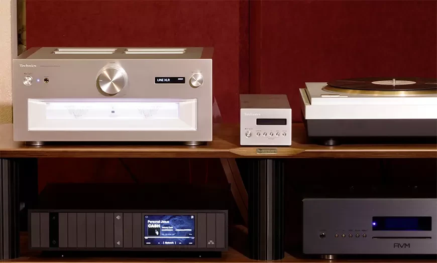

Система

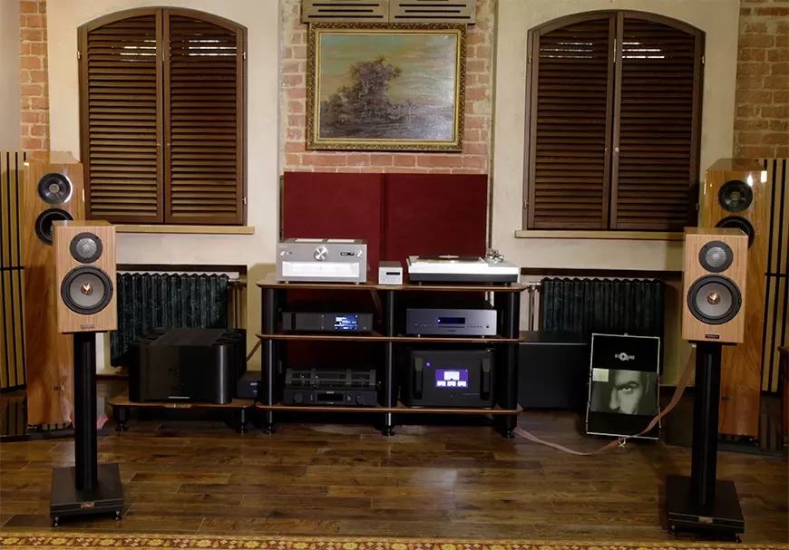

Прослушивание интегрального усилителя Technics SU-R1000 было организовано в салоне «Каретный сарай» компании «Аудиомания» в Алексеевской слободе. Просторное помещение площадью 40 квадратных метров имеет очень высокие потолки, поэтому качественный бас здесь был вполне ожидаемым. Усилитель работал с полочными акустическими системами Penaudio Suomi (2 499 000 руб.), установленных на фирменные стойки Penaudio Stand One (249 000 руб.). В качестве источника выступал сетевой стример Metronome Technologie DSC (2 968 000 руб.). К сожалению, этот стример не оснащён цифровыми выходами, поэтому для подключения к усилителю использовался балансный аналоговый интерфейс. Коммутация осуществлялась кабелями компании Nordost – межблочные Frey 2, акустические Heimdall, кабели питания – Red Dawn и Heimdall 2. Тестовые треки в стандартном и высоком разрешении воспроизводились со стримингового сервиса Qobuz.
