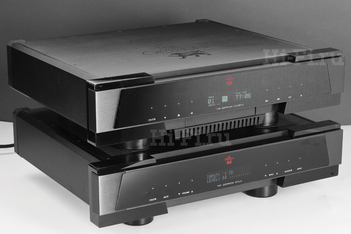

Прежде всего надо отметить, что дизайн компонентов явно и недвусмысленно намекает на брендовую преемственность. Оба корпуса — типично грифоновские, элегантные и стильные, сочетающие утонченность и одновременно солидность и массивность конструкции. Привычны и передние панели из красивого, но довольно хрупкого акрила (кроме прочего, активно притягивающие пыль со всей квартиры и служащие поводом для всех грифоновладельцев лишний раз подойти с мягкой тряпочкой к драгоценному компоненту).

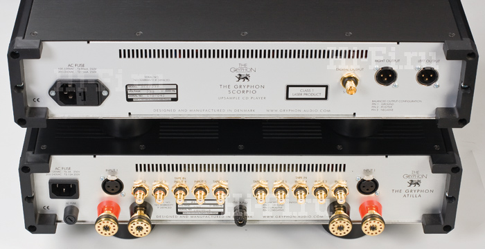

Коммутация у датской пары опять-таки вполне традиционна для Gryphon. В частности, проигрыватель не имеет цифровых входов, а нечто новое в дизайне, появившееся у модели Scorpio, заключается и в отсутствии несимметричных выходов.
Исключительно балансная коммутация отвечает представлениям инженеров фирмы о важности подобного соединения компонентов и его позитивном влиянии на звук. Тем не менее по моему прежнему опыту общения с разными аппаратами Gryphon, в том числе с моим собственным плеером Tabu CDP1, этот выбор не столь однозначен, и оптимальный результат в большой степени зависит от удачного подбора и уровня межблочных кабелей RCA или XLR. Как бы там ни было, в данном вопросе производитель не оставил нам свободы выбора. На усилителе четыре несимметричных входа с позолоченными разъемами установлены непосредственно на печатную плату. Кроме них, имеется балансный вход на разъемах Neutrik. В качестве опции Atilla может быть укомплектован модулем фонокорректора MM-MC.

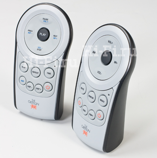

Выключатели у обоих аппаратов расположены незаметно и удобно — под передней панелью, рядом с правой передней ножкой. Пульты однотипные — немного забавные небольшие неваляшки, в целях большей устойчивости расширяющиеся книзу и позволяющие ставить их стоймя на торец. В основном управление осуществляется через выводимые на экраны компонентов меню. К сожалению, на ПДУ плеера отсутствуют кнопки прямого выбора трека, что не очень хорошо. После включения устройств в сеть и первичной инициализации реакция на команды с пульта практически мгновенная.
В меню Atilla есть программируемый максимальный уровень громкости, который можно произвольным образом задать меньше, чем предел шкалы в 50 условных единиц (это способно оказаться полезным для предотвращения повреждения АС при экстремально высоких уровнях сигнала). Кроме того, аналогичным способом определяется и стартовый уровень громкости при включении усилителя. Регулировка яркости дисплеев имеет пять уровней — 100, 75, 50 и 25% либо полное отключение. Также из меню Atilla можно выбрать собственные наименования для пяти доступных входов и назначить AV-вход с фиксированным уровнем, обходящий предварительные каскады аппарата и использующий только выходные усилителя мощности.
На передних панелях обоих компонентов нет ни единой кнопки, вместо них присутствуют активные экраны, реагирующие на касания. Активные зоны, соответствующие каждой функции (Stop, Play, Eject и пр.), реагируют достаточно своеобразно — не на прикосновение кончика пальца, как обычно, а на прикладывание целого обширного «отпечатка», что вначале может ввести в заблуждение и породить ощущение, что сенсорные кнопки работают нечетко. Однако после повтора этой процедуры несколько раз к ней легко приноровиться, и в дальнейшем, при верном наложении рук, срабатывание происходит от легчайшего касания.

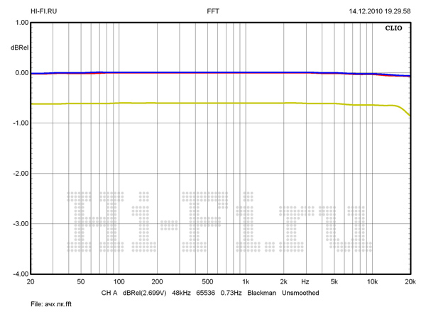

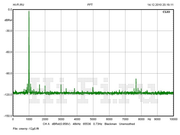

Показатели плеера практически образцовые. АЧХ показательно ровная, ее неравномерность ничтожно мала и не превышает 0,07 дБ (рис. 1). Каналы отстроены идеально, разбаланс составляет 0,01 дБ. Максимальный уровень сигнала на балансном выходе довольно высок и составляет 3,81 В, что приводит к необходимости согласования выхода плеера и входного каскада предварительного или интегрального усилителя, который будет работать в паре в этим аппаратом. Выходное сопротивление несущественно увеличивается лишь в верхней октаве и составляет 26 Ом. Продукты нелинейных и интермодуляционных искажений, измеренные при уровне записанного сигнала 0 и –12 дБ FS, ничтожно малы и не превышают 0,001% и 0,002% соответственно (рис. 3). Взаимопроникновение сигнала между каналами практически отсутствует. Отношение сигнал/шум равно 112 дБ.

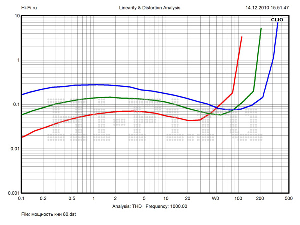

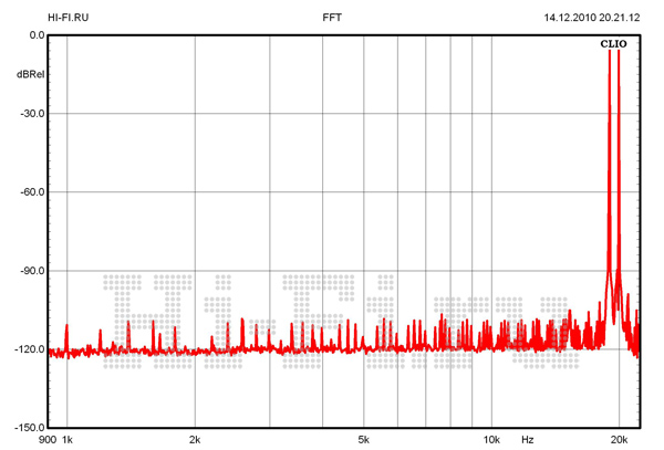

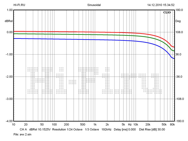

Полоса пропускания сигнала интегрального усилителя очень широка, в низкочастотной области спад отсутствует, а верхняя граница располагается заметно выше 100 кГц (рис. 1). На краю звукового диапазона спад еле заметен — 0,1 дБ. Выходное сопротивление высоковато для транзисторного усилителя. Фактор демпфирования составил 60. Atilla свободно отдает 283 Вт в оба канала на двухомную нагрузку при уровне искажений 0,7%. При снижении сопротивления нагрузки регистрируется заметный рост КНИ, хотя даже в худшем случаи продукты нелинейных искажений остаются за порогом различимости во всем диапазоне рабочих мощностей (рис. 2). Несмотря на конструкцию «двойное моно», взаимопроникновение между каналами есть во всей полосе частот, оно мало и соответствует заявленному производителем (менее 100 дБ) лишь в области НЧ и растет с частотой, составляя 57 дБ на 10 кГц (рис. 3).
