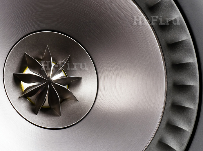

В линейке Q материалом для всех динамиков выбран алюминий, а не более привычный для фирмы полимерный материал. На твитере установлена алюминиевая же акустическая линза, похожая на дольки мандарина (Tangerine Waveguide). Производитель утверждает, что идея позаимствована из разработок по компрессионным драйверам для концертной акустики, работающей с высокой подводимой мощностью. При реализации указанного решения в коаксиальном излучателе Uni-Q улучшается акустическое оформление высокочастотной головки, а также обеспечивается более гладкая сшивка средних и высоких частот. Предыдущий вариант этого волновода знаком нам по тесту модели XQ30. Однако в отличие от той пары, имевшей типичный для KEF эллиптический, а не сферический купол твитера, в обновленной серии Q применена необычная инновационная конструкция — двухслойный купол, где внутренняя сферическая поверхность из очень тонкого алюминия сверху покрыта эллипсоидальной, и обе соединяются краями (для усиления проблемной зоны на границе динамика).
Подвес на коаксиальном излучателе тоже новый, он называется Z-Flex и сделан из исключительно мягкой резины с негладкой поверхностью (радиальная насечка по всей поверхности в виде выпуклых бугорков). Для него анонсировано эффективное гашение краевых резонансов. По контрасту с предыдущими версиями здесь для сшивки ВЧ- и СЧ-полос используются не крутые фильтры 4-го порядка, а более мягкие 2-го. Две с половиной полосы в конструкции реализуются за счет отсутствия обрезания средних частот снизу, так что этот динамик начинает работать с 40—50 Гц, вместе с низкочастотным излучателем, чья рабочая полоса ограничена минималистским фильтром 1-го порядка. Судя по всему, коаксиальный модуль стоит в камере, которая не полностью изолирована от басового отсека. Колонки выполнены в акустическом оформлении закрытый корпус с пассивным излучателем. Из трех одинаковых динамиков на мягких «полуволновых» резиновых подвесах только один активный, а два других не имеют магнитных систем. Идея использовать в пассивном излучателе в качестве мембран динамики, идентичные рабочему, — самая распространенная при построении такого типа акустического оформления, а две штуки вместо одного берутся для понижения собственной частоты резонанса колеблющейся мембраны и получения более низкого баса. В теории хорошо настроенный пассивный излучатель обладает преимуществом перед фазоинвертором, поскольку не порождает завихрений воздуха на выходе из корпуса (в силу отсутствия трубы порта), а также не передает наружу собственные резонансы порта и призвуки от стоячих волн внутри АС. Кроме того, даже не самая длинная труба ФИ все же требует, чтобы корпус колонки был достаточно глубоким, тогда как при постановке пассивного излучателя такой проблемы нет. Средних размеров напольники имеют классические прямоугольные формы, спокойная внешность дополняется яркой деталью — лого KEF спереди, на алюминиевой полосе, которая визуально отчеркивает верхнюю часть.

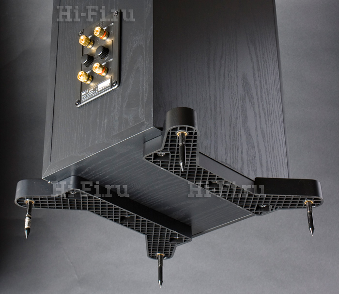

На задней стенке корпуса расположена коммутационная панель с двумя парами клемм для бивайринга. Отделка корпусов из MDF похожа на шпон натурального дерева, хотя на самом деле это устойчивый к повреждениям материал, изготавливаемый из древесной массы со специальным покрытием. Крестообразные пластиковые подставки заканчиваются длинными острыми шипами. По эргономике можно поставить высокий балл за отсутствие портов фазоинвертора и удобную организацию коммутации бивайринговым кабелем, не требующую удаления перемычек. При откручивании двух винтов «Link» пропадает контакт на перемычках между клеммами и реализуется раздельное подключение полос.

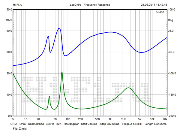

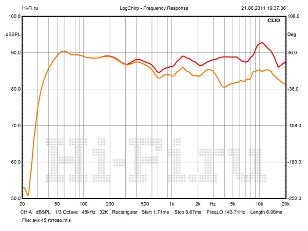

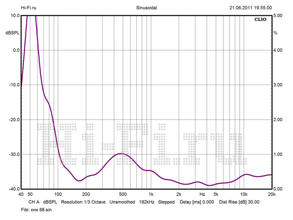

Поведение модуля импеданса характерно для АС с фазоинвертором (рис. 2), роль которого тут играют два пассивных излучателя, причем верхний работает и на СЧ-драйвер. В компании с третьим активным динамиком они дают подъем чувствительности в низкочастотном диапазоне (рис. 1). Нижняя граничная частота равна 31 Гц по уровню –10 дБ (39 Гц по –3 дБ). Неравномерность амплитудно-частотной характеристики на оси твитера выпадает из коридора 4 дБ только в средней середине и верхней октаве. Интересно отметить отсутствие провала на границе разделения полос, присущего коаксиальным динамикам. Этот факт мы связываем с оригинальной конструкцией рассеивателя на ВЧ-излучателе. Коэффициент нелинейных искажений заметно растет с подводимой мощностью, но при умеренных ее значениях сохраняется ниже порога различимости. Средняя величина при звуковом давлении 88 dBSPL составляет 0,4% (рис. 3).
