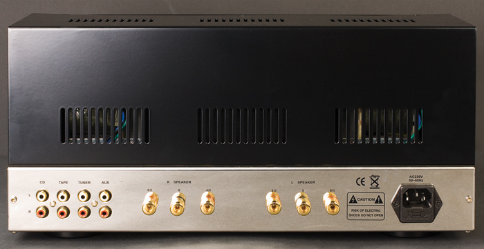

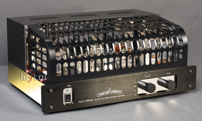

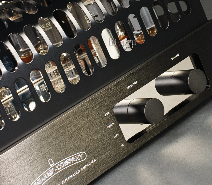

Немецкая компания Vincent и ее подразделение T.A.C. (Tube Amp Company) выпустили интегральный ламповый усилитель T.A.C. 34 Dream. И, видимо, неспроста они дали ему имя «мечта». О таком устройстве действительно можно мечтать. Дизайном, шутливо называемым в народе хлебницей, хочется любоваться, не включая фонограмму. Массивное металлическое шасси поделено на две части: сзади на нем возвышается надежный кожух, закрывающий трансформаторы и дроссель, а чуть больше передней половины покрыто зеркальной хромированной пластиной, на которой, собственно, и смонтированы виновники торжества — радиолампы отборного качества. Сверху и с боков эти хрупкие приборы ограждены надежной металлической решеткой полукруглой формы (ее, к слову, можно снять, если, например, нужно заменить лампы или удалить с них пыль). На фасаде скромно расположились сетевой выключатель и две находящиеся справа, в прямоугольном углублении с хромированной поверхностью, круглые ручки — логарифмический регулятор уровень громкости и селектор входов. Сзади присутствуют четыре входные стереопары RCA и две тройки винтовых клемм для подсоединения акустики с сопротивлением 4 или 8 Ом. Схема усилителя двухтактная, на четырех пентодах EL34. Предварительный каскад в обоих каналах обслуживают четыре двойных триода 6N3 — они следят за противофазным напряжением, что влияет на мощность оконечного каскада. Изюминка же лампового хозяйства — два индикатора мощности (6Е2 «Magic Eye»), на чьих колбах по вертикали нанесены полоски люминофора, которые пульсируют зеленовато-молочным цветом, вызывая чувство ностальгии по давно минувшим годам.

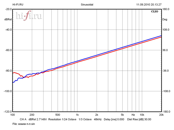

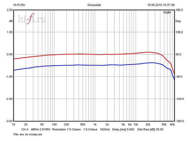

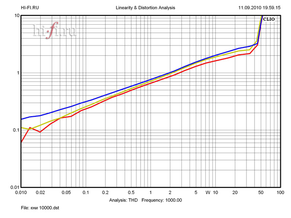

Неравномерность амплитудно-частотной характеристики (рис. 1)  в звуковой полосе частот очень низкая — 0,24 дБ. В дальнейшем в надтональной области так же не обнаруживается сильного спада, и полоса пропускания по уровню -3 дБ лежит, как нам видится, все же выше 100 кГц. Разбалансировка между каналами находится в пределах 0,5 дБ, что является очень неплохим результатом.  Выходная мощность при уровне искажений 10% составляет 53 Вт на 8 Ом. При выходной мощности менее 2 Вт коэффициент нелинейных искажении падает ниже 1%, а на 1 Вт принимает значение 0,66% (рис. 2). Соотношение сигнал/шум в 96 дБА является хорошим показателем для ламповой техники. То же можно сказать и про величину взаимопроникновения  сигналов между каналами (52 дБ на 10 кГц) (рис. 3).
